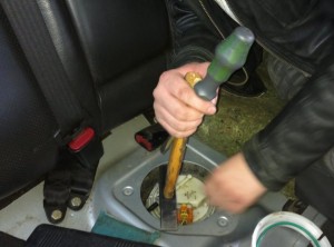

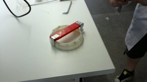

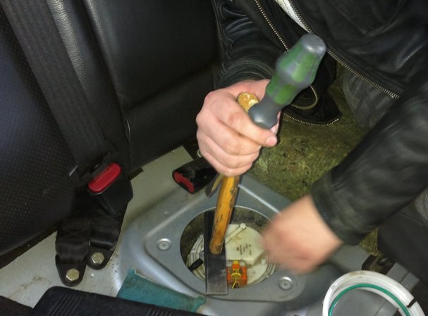

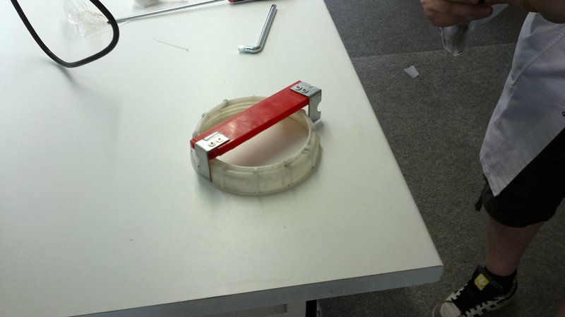

ti to pak vyfotím, ať si to dokážeš představit jsem tam cvičně našrouboval tu prasklou, protože mi nešla nasadit rovně ta nová a aby ta prasklá dosedla, tak se tam udělala 5mm mezera v prasklině
Re: TS - jede, ale netáhne
tak jsem ráno dotankoval a ťuk ťuk, žádné výpadnky v tahu a konečně s nástupem otáček příjde zátah a ne jenom hluk ještě uvidím, jestli se něco neposere, ale zatím se to tváří dobře
