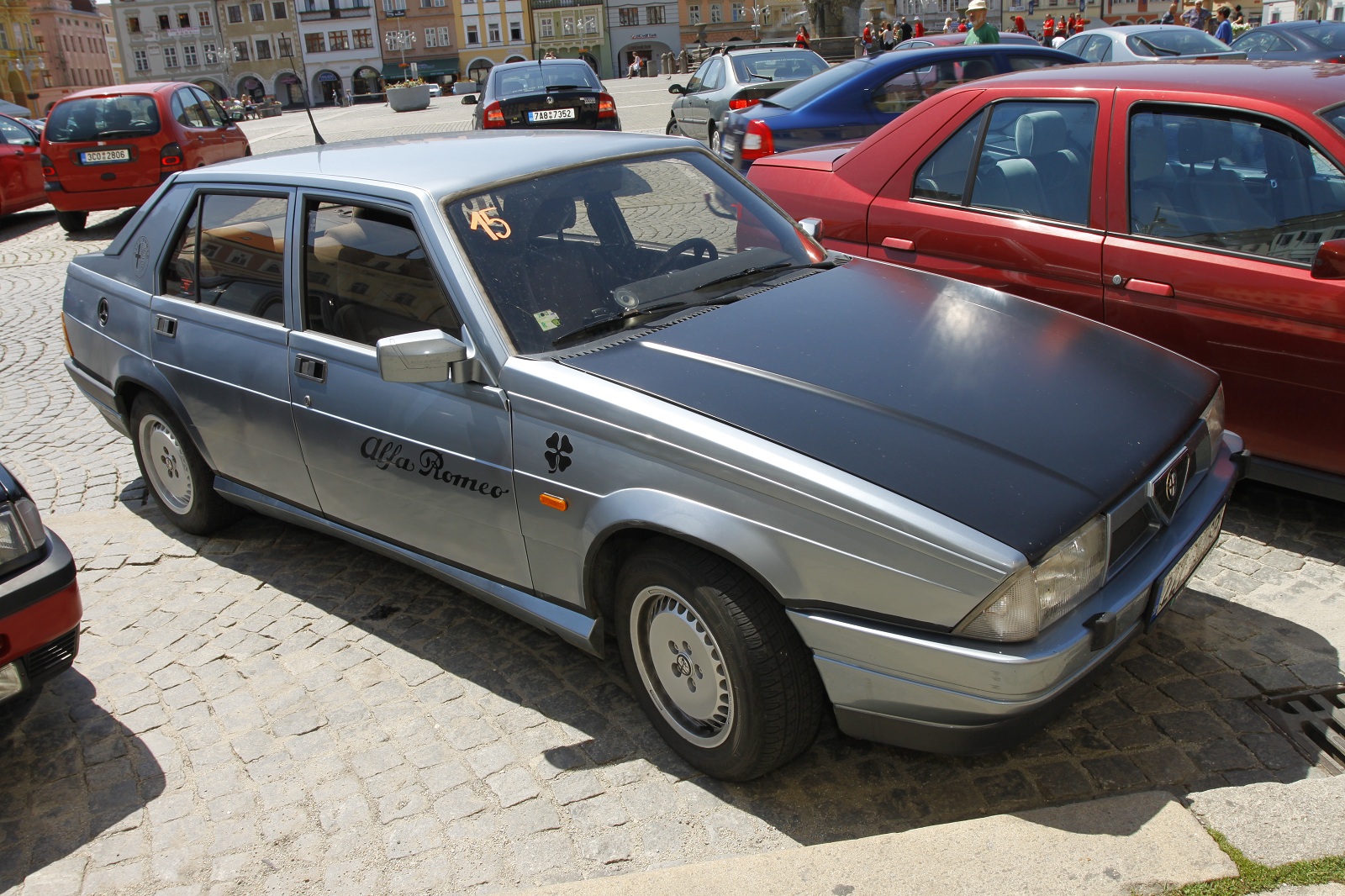

takže přidávám nějaké ty fotky z Budějek

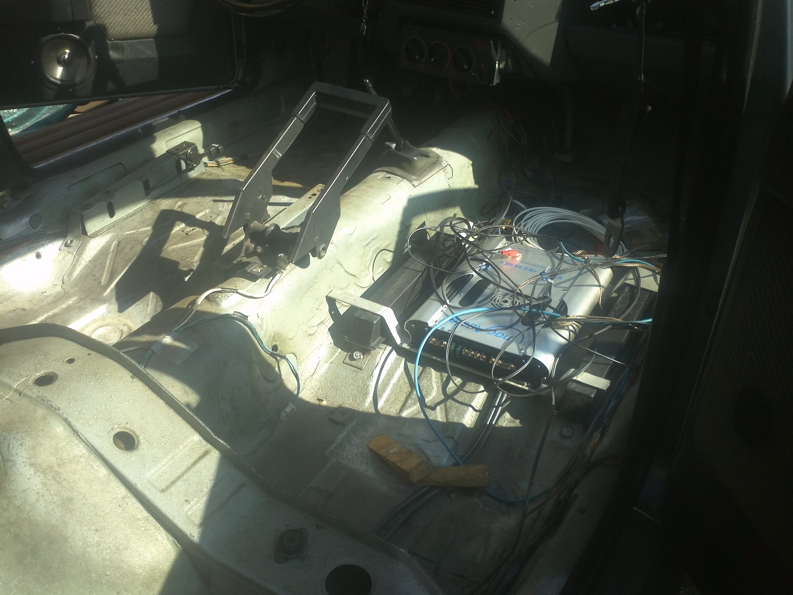

- Příspěvky: 4917
Re: A.J.Michal - 75 TD

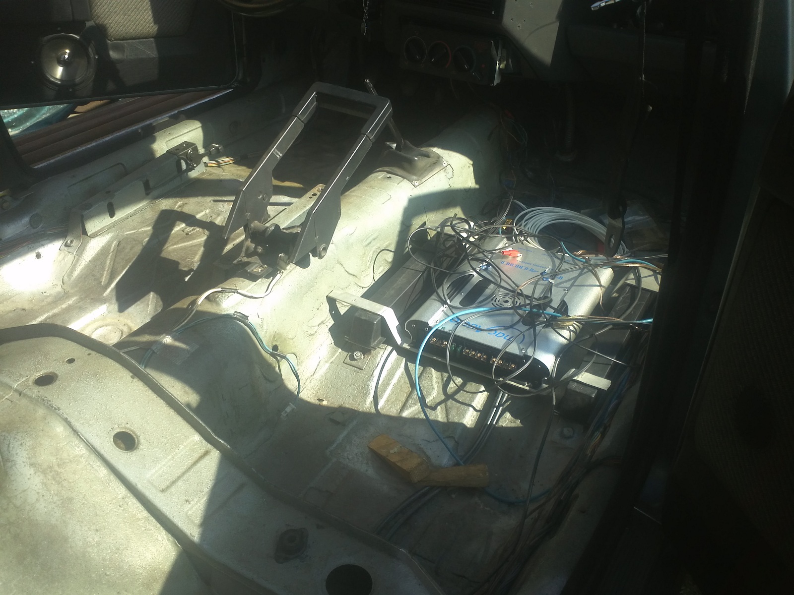

Nyni mam 3 dny volna, takze jsem se pustil do vymeny koberce....... zatim to mam vse venku, nyni montuji zesilovac pod sedak spolujezdce + dodelat kabelaz a dat to zase vse dohromady. Uz jsem nejak zapomel, jak se co rozebira, takze sem musel nekdy chvilku premyslet co a jak...... uz jsem nejak v rozebirani vysel ze cviku
. No a kdyz se zadari, tak si auto i zvednu na zvedaku a zkontroluji kola, hardyny a vse kolem toho abych zjistil, jestli to jeste vydrzi Kamen nebo ne

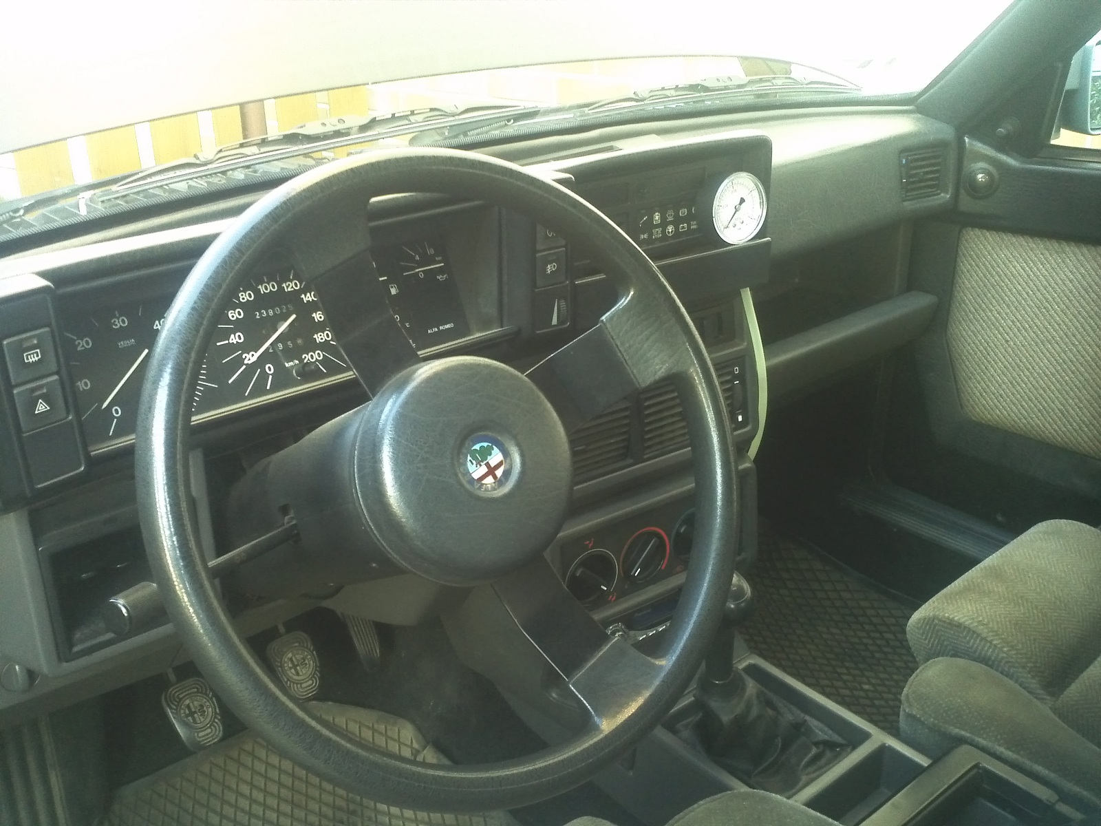

- Příspěvky: 4917
takze dneska jsem konecne dodelal audio soustavu + jsem namontoval manometr na tlak turba.
Hrat to audio konecne poradne hraje, takze mi zbyva vypalit poradne italske hity na srazy
Hodil jsem si i zkusebni jizdu, turbo tlaci seriovych 0,8 baru, pneumatiky si parkrat zahvizdaly a mensi driftik na krizovatce nesmel chybet. Suma sumarum, chtelo by to na blbnuti nejakou 75ku v benzinu(vyhazet interier,hodit tam jen to potrebne a hodit to na nejake poloslicky).

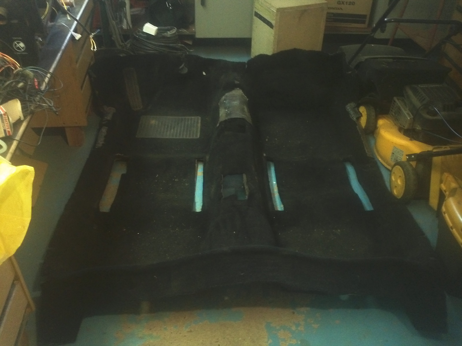

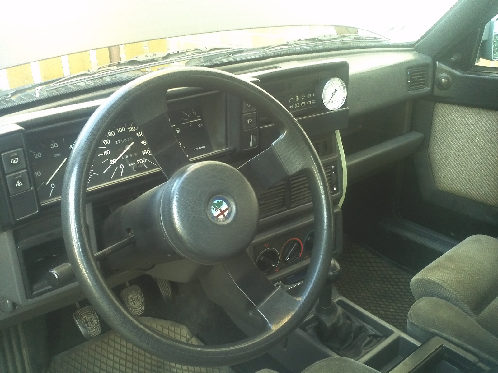

nejake fotky z vikendu
probehla vymena koberce a zabudovani zesilovace pod sedak spolujezdce + zapojeni manometru
koberec je zanovni, jeste je sem tam i folie

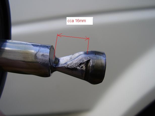

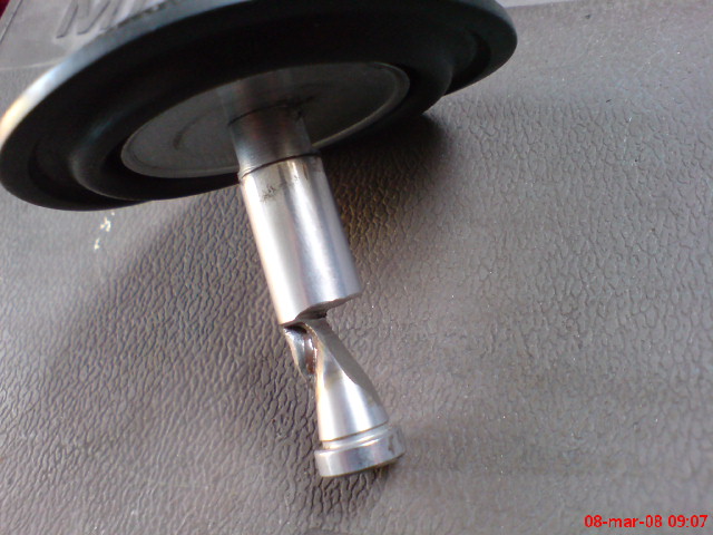

ještě abys upravil přidavač, jinak se nemá cenu bavit o nějakých úpravách
- Příspěvky: 4917
to je nejak nadvareny? o vikendu se na to podivam
- Milano75
- Příspěvky: 5150
kužel je excentrický a je jedno kde ho zbrousíš, každopádně je ho třeba zbrousit víc než je silný, tak proto se musí z jedné strany podvařit
dále náběh musí být rovný a až pak prudce strmý
- Příspěvky: 4917
takze takto jak to mas udelane ty by to melo cca stacit
, ok uvidim co se s tim da udelat

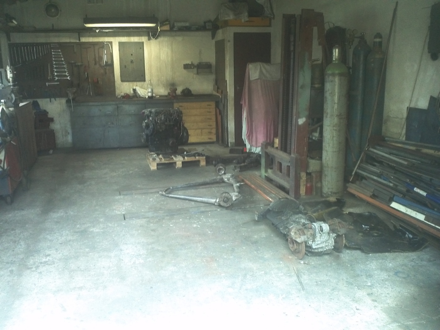

takze tento vikend se konecne pohly ledy. Motor, prevodovka, naprava, poloosy a kardan jsou nastramlane v dilne. Na motoru je potreba pretesnit gufero za setrvacnikem + pretesnit vanu a vymenit okrouzek na vstrikovacim cerpadle. Na prevodovce vymenim trmeny za zgeneralkovane. Mam doma zanovni kotouce, bohuzel s 8 dirama , takze prevrtam na 10ky. Na kardan je potreba koupit prostredni hardyspojku. Do zadni napravy je potreba koupit nove loziska do naboju + nove silentbloky na napravu a na prevodovku je samozrejmosti.

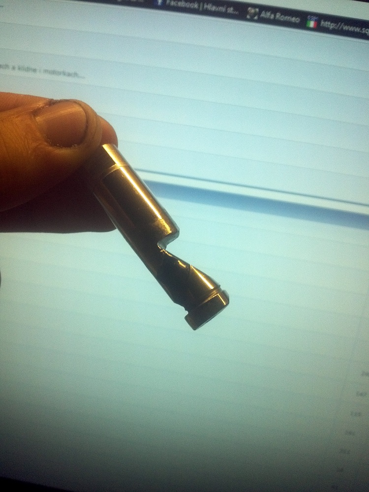

takže přidavač upraven
... může se na Kameni ladit
