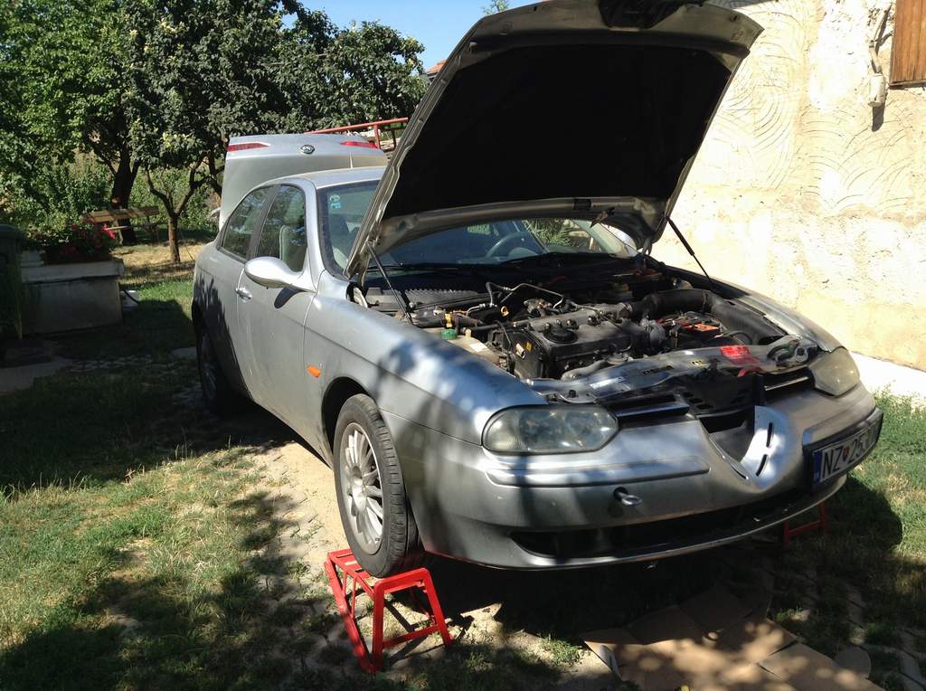

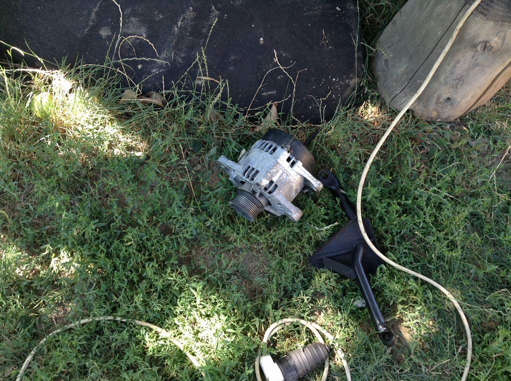

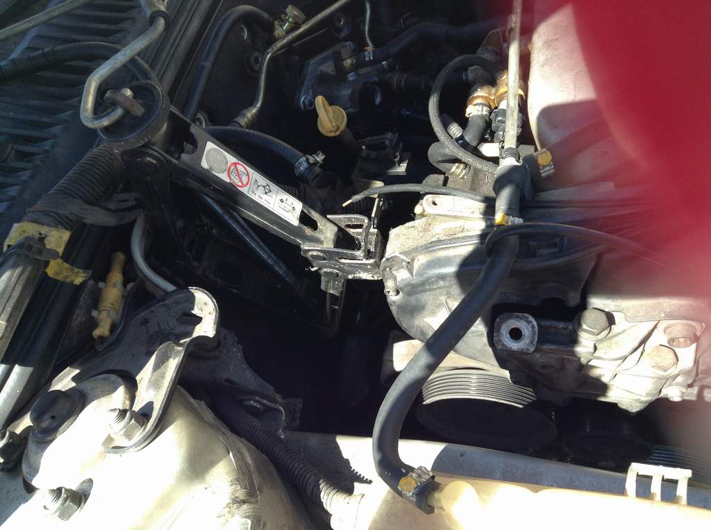

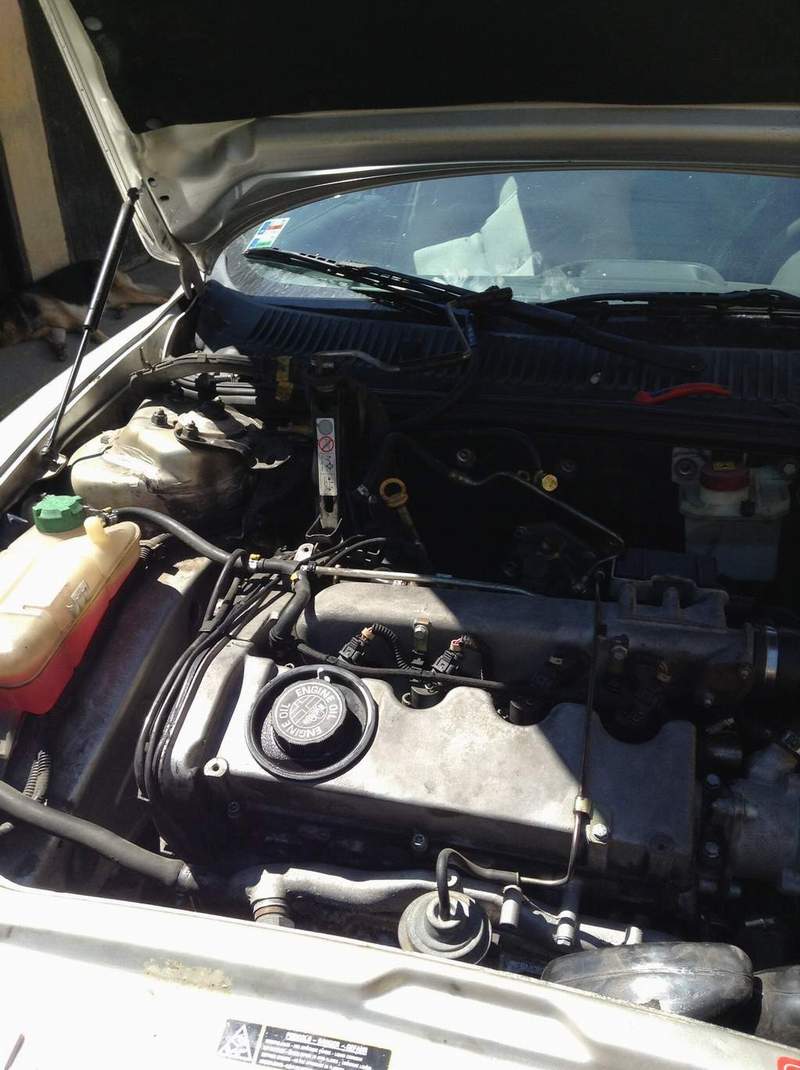

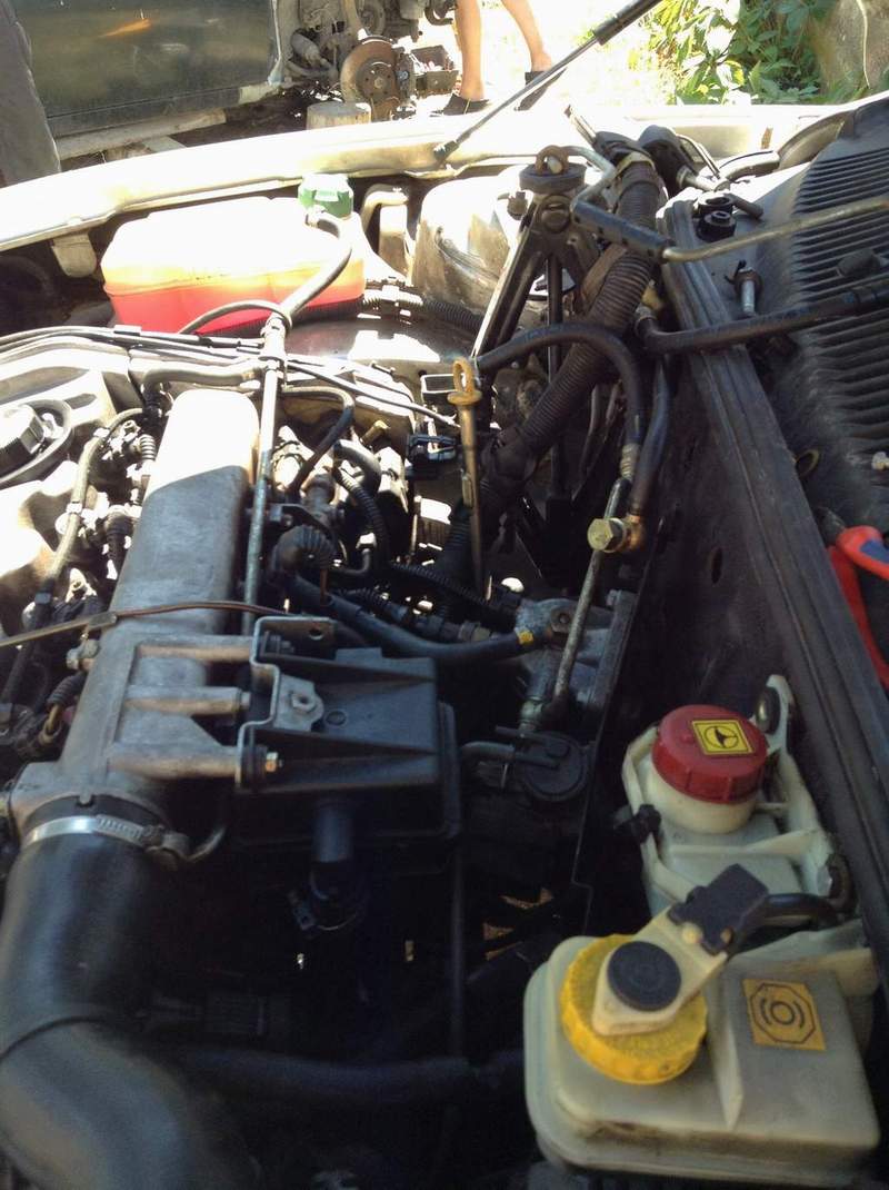

kurna, vidis, nato som uplne zabudol; presne tento problem mala segra na svojej nejaky cas potom ako sa porucal starter. Ona mala vyoseny antik takze bol sekli a starter nedokazal otocit celou sustavou. Menil som ho prvy krat na tomto aute, na kolene, trvalo to cca 6-8hodin. Auto na nadjazdoch, zospod odpojene kable a uvolneny od motora, problem uz len bol dostat ho von, nepomahalo nic, ani vytocenie kolies atd... Nakoniec sme povolili cely motor(vsetky silenty), podlozili ho, a origo zdvihak som narval medzi motor a motorovu stenu a krutil krutil az sa dole objavila dostatocne velka medzera cez ktoru altik sam vypadol. Skusim najst konecne foto. Mmt
//edit: foto
