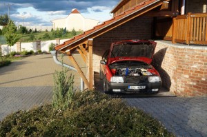

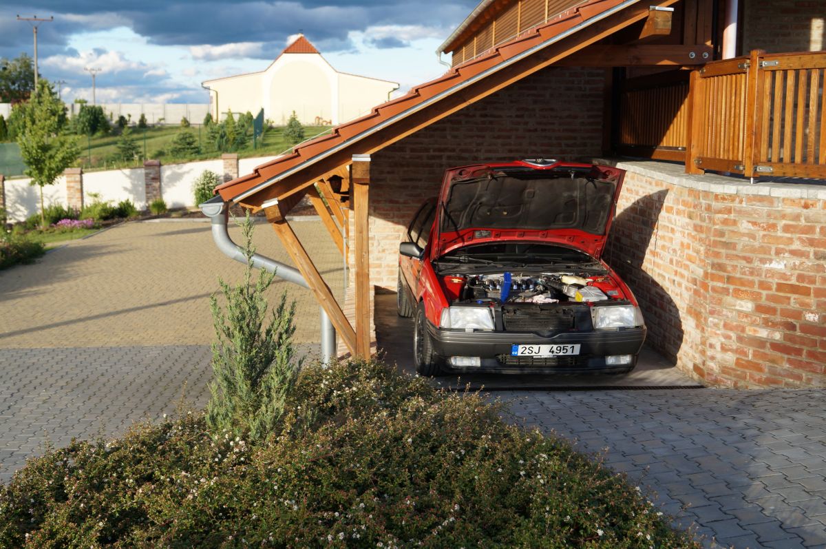

V neděli bylo večer po Pálavě (na Usedlosti) krásně

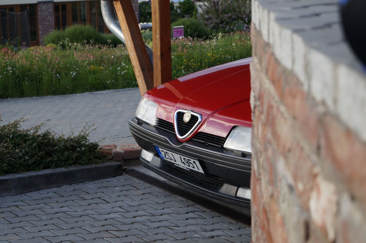

hele, kola nechat, jsou vylezlý akorát... Kdyžtak dorazy na čumák. Je krásná

Hondzik: Díky za pochvalu, ale sám jsi viděl že much má víc než dost. Kola akorát ve předu krapet škrtaj. Není to nic strašného, ale i tak. Dorazy pořešit musím, stávající jsou rozmasakrovaný. Zároveň uvažuju i o tužších tlumíčích. Uvidíme, zatím musím pořešit ten motor. Láďův nápad s vadným výměníkem mi hlavou vrtá čím dál víc...

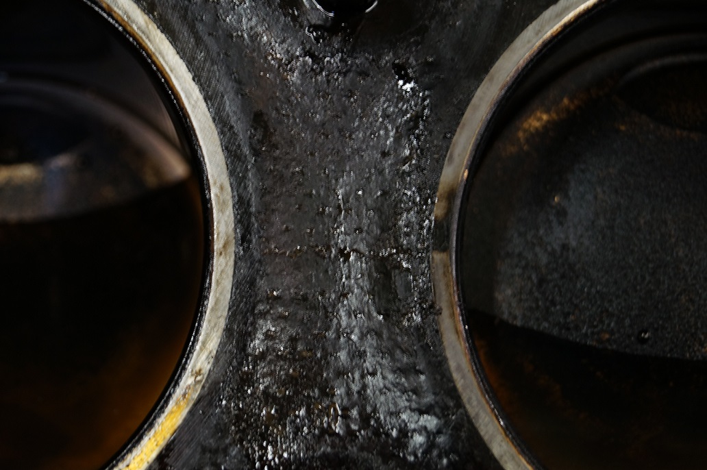

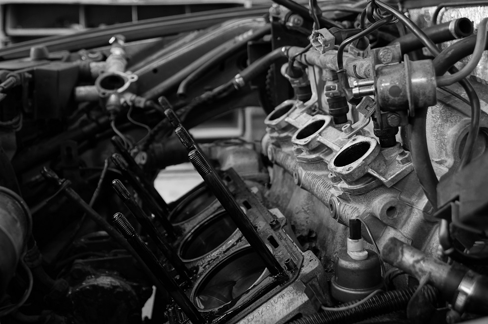

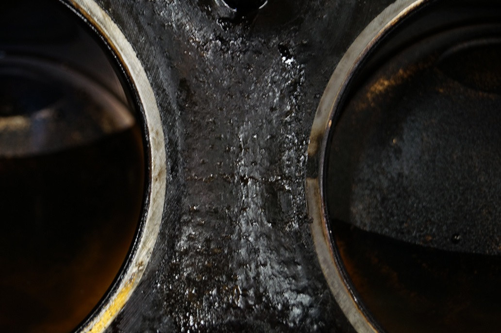

Tak jsem se po více než dvou měsících neježdění a neřešení konečně dostal ke zjišťování kudy to tlakuje tu vodu. Nejprve jsem vyloučil výměník voda-olej (takže nejen preFL QV ho mají). Dospěl jsem k demontáži zatím přední hlavy a na 6. váci je na těsnění vidět že to tam fouklo do vody.
Překvapilo mě jak krásně se přední hlava u 164 sundavá. Prakticky tam nic moc nepřekáží jde to rychle. Když si vzpomenu jaký to byl porod na 156... Nicméně zítra bych se chtěl pustit do té zadní a tam už to tak jednoduše nevidím.
Navíc jsem zjistil, že jak to tlakovalo tu vodu, tak mi rupla nádobka a já si myslel, že to při poslední cestě před odstavením tu vodu žere...

Jinak super, že je to jen těsnění pod hlavou.
