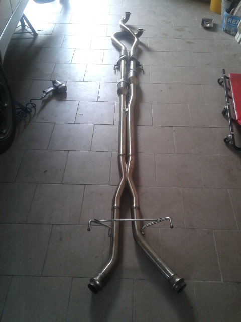

Páně Kabrt dostal sve povesti (ticho po pesine), takze je prubnu. Jeste nejaky polotovar, listicky a bizuterie k vstrikovacum

Nádhera :smt007 . Tvoje GTV už nějakou dobu sleduji a jsem zvědav na výsledek. To bude pekelnej stroj. Když jsi se rozepsal o neodpružené hmotě a 17" kolech, jaké zvažuješ obout? Případně jaké gumy k nim na ten výkon.

Fajne trubky (y)
Mel sem za to, ze uz to trosku resene je pres Zender. Nestaci?

Je treba kompletne jinak dimenzovany vyfuk. Navic Zender uz ma jiste ... rekneme mezery

Příspěvek od Dallen » 26.4.2015, ned 21:20
Dilatace :smt046

Hezky pane :smt023 PS: neni skoda davat na ten nerezovy komplet ty odporny obyc spony? :shock:

Je

jj, bere pekne odspodu, vrsek ted trochu ztratil, ale to je tim, ze jsem to pocital a dimenzoval na prutok s kompresorem.
Jinak rachot pekelny (snad jen tou povolenou sponou u tlumice :)), zvuk tak 200 koni pred vykonem :)
Kdyztak tam vrazim jeste jeden tlumic, nebo necham prekopat absorpcni koncove na reflexni. Ale to uvidim az dolaboruju s termoizolacni paskou.

:D takze jako kdyz plesknes plechovku od redidla na vyfuk 120ky? :smt033 Natoc ten rev Paviana, jsem zvedavej.
