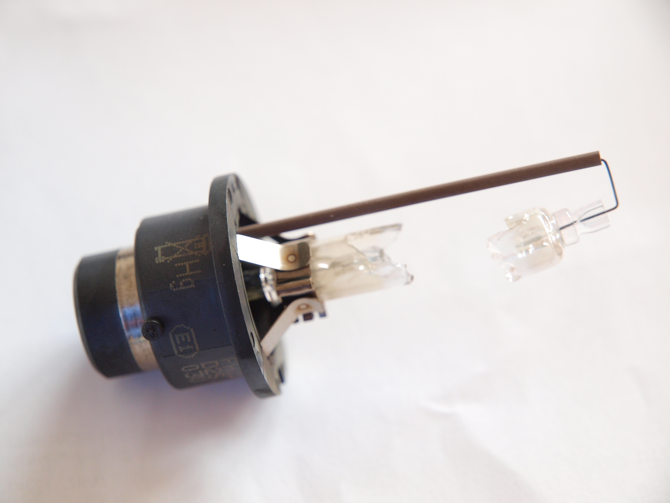

Tak přijdu, sednu, nastartuju, rozsvitím a vidím, že levý světlo nesvítí, kouknu na pojistku, je OK, kouknu na konektor, je OK, kouknu na výbojku, není OK :) Výměna za chvilku hotová, jenom nevím, proč se má podle manuálu dělat v autorizovaném servisu?
Re: Xenonová světla
Příspěvek od Petr147 » 20.1.2010, stř 18:30
protože se tam podle manualu ma dělat všecho :D
Příspěvky: 8617
Re: Xenonová světla
Příspěvek od Harous » 20.1.2010, stř 18:40
Asi to tam napsat musejí kvůli VN.

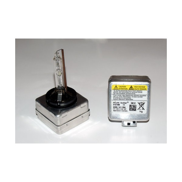

Co jsem teďka koupil 166ku po FL s Bi-xenony a koupil nové výbojky D1S tak to opravdu svítí výborně.
