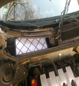

Tak filtr vymenen, ale nikde zadny problem jsme nenalezli...odtok uplne cisty, nic ucpano nebylo...tak netusim teda cim jeste by to mohlo byt?

Bocni okynka ti sedej dobre? Je to celkem alchymie je seridit, a tudy by mohlo zatekat...

Nesedi..proto to vzdycky kontroluju a poradne primacknu.. Tohle je jak kdyby odnekud od kastliku to teklo..fakt uz nevim

Hadici na strechu a pustit vodu. Sednout do auta a cekat. Nekudy ta voda vytece... Jeste lepsi je tu vodu pribarvit, at vis, kudy to slo...

Tez odzkouseno..uz jako prvni..a nic.

Beztak v tom bude mit prsty kapilarni vzlinavost. To jako ze naprsi na zem a pak ti to natece nahoru do auta....

Mozna budu vypadat jak jelito a asi si delas srandu, ale me proste napadlo jestli neni mozny aby se to tam dostalo nejak zespodu..nebo pod tapecem jestli to odnekud netece..protoze to slo nekudy pres elektriku,kdyz to zkratovalo baterku :-S

odtok cistej, bud se to svezlo nekde po kabelech, protoze je doprostred motorovyho prostoru a nebo mi este napada ucpanej odtok od stresniho okna, lec hadicka se zdala byt pruchozi...
uvidi se pri dalsim desti

neteče to topením. Doporučuju ochutnat, jestli je to hořký, tak je to fridex:)

Naprosto stejny problem jsem mel na Kadetu. Teklo topeni a byl bazenek pod nohama...ale nejsem si jisty zda to udela pokud je mimo provoz (tedy ze se snim nejezdilo). Leda nekde proste ruplo, ale to by se muselo nejak projevit v chladicim systemu, ... (hladina v expanzce)

Sice jsem to nechutnala, ale kdyz jsem to odstraňovala tu vodu, tak jsem k tomu čuchala, a byla to dešťová voda..
Celou tu dobu to stálo, tak nevim co to vše může být..ale i jsme to kropili a nikde uvnitř voda netekla.
