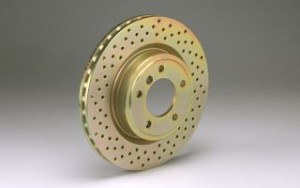

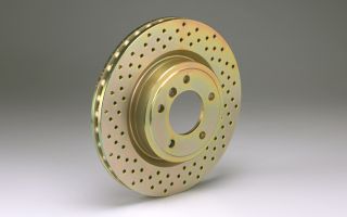

Re: Brzdy
Zhruba za měsíc tam budou .... :-), Na originálech najeto cca 80 tis. km, dávány ve Švýcarsku.
