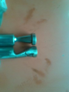

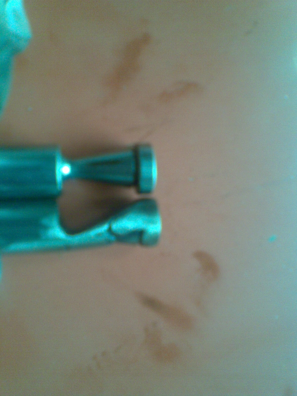

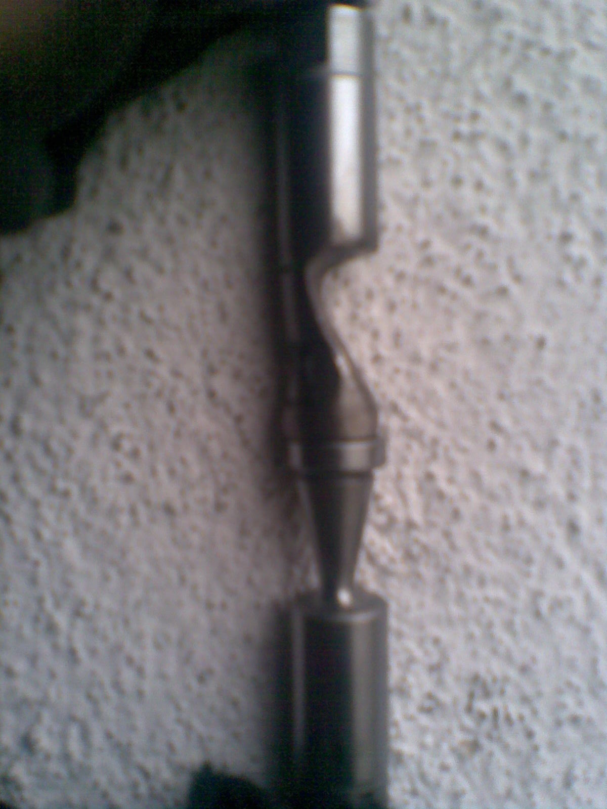

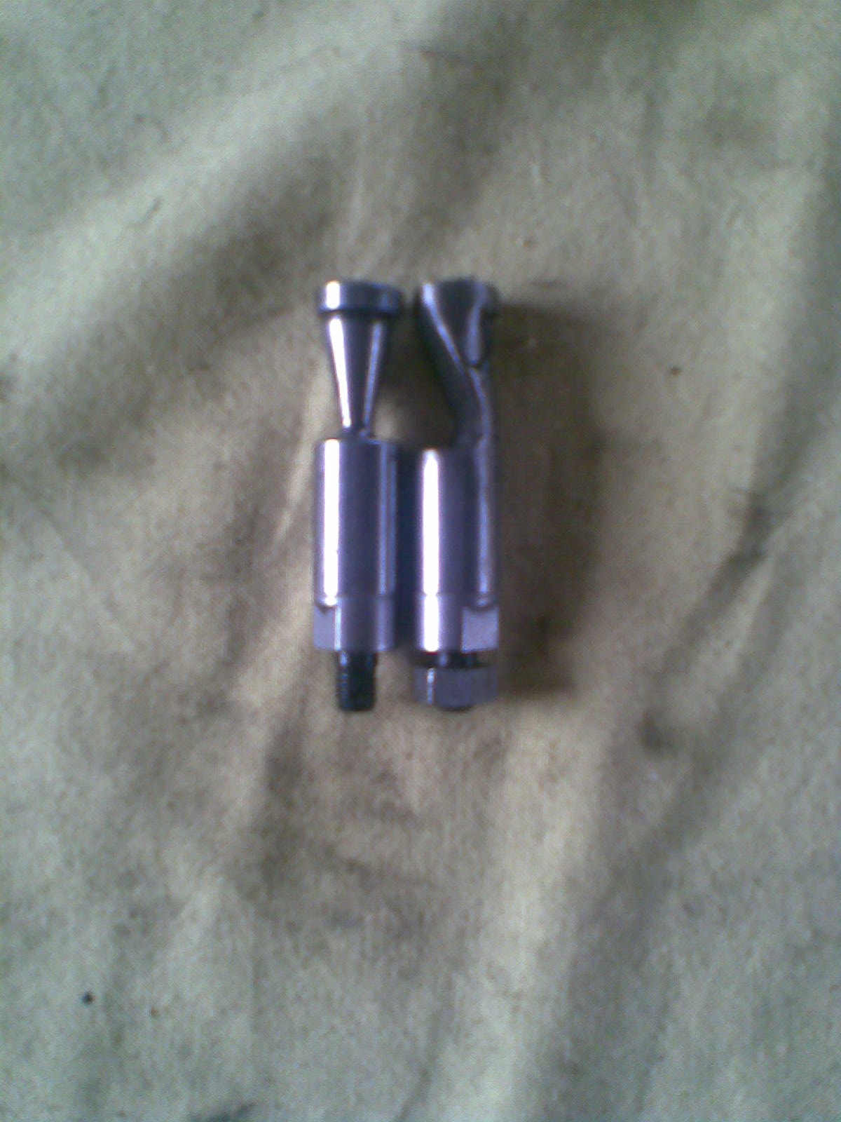

docela zajímavé, ale nemá alfa půlkulaté písty, které usměrnějí kam se má směs při výbuchu směřovat???
kdyby to bylo něco COOL tak se to dělá seriově, rozhodně nepoběžím z V6 sundavat palice abych udělal ve spalovacím prostoru odborné řezy flexou

Já si taky myslím, že to má cenu možná u Škodárny, u TS tohle řeší dvě svíce na válec. To jen kdyby o tom někdo něco věděl.

myslím že alfa má na to u 4 válců dost jasné a jednoduché řešení s příznačným názvem dopalovací svíčky...

To sice ne, ale i V6 má půlkulovej spalovací prostor s centrálně umístěnou svíčkou u kterýho to asi moc smysl nemá.
Re: sportovní úpravy-rady tipy atd
Tohle je úprava spalovacího prostoru která pomáhá výření směsi a jak bylo napsáno,u dvou svíček na válec by to bylo složitější,tahle štěrbina se dělá hlavně u turbomotorů pro oddálení detonačního limitu.
Neni to nic světobornýho ani nic zázračnýho,výsledky z pokusů nejsou žádnej zázrak na to aby mělo smysl si tim ničit hlavu motoru....to už bude efektivnější upravit kanály v hlavě a i pitomí slícování přesahů má větší vliv na výkon.....
