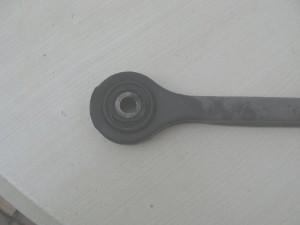

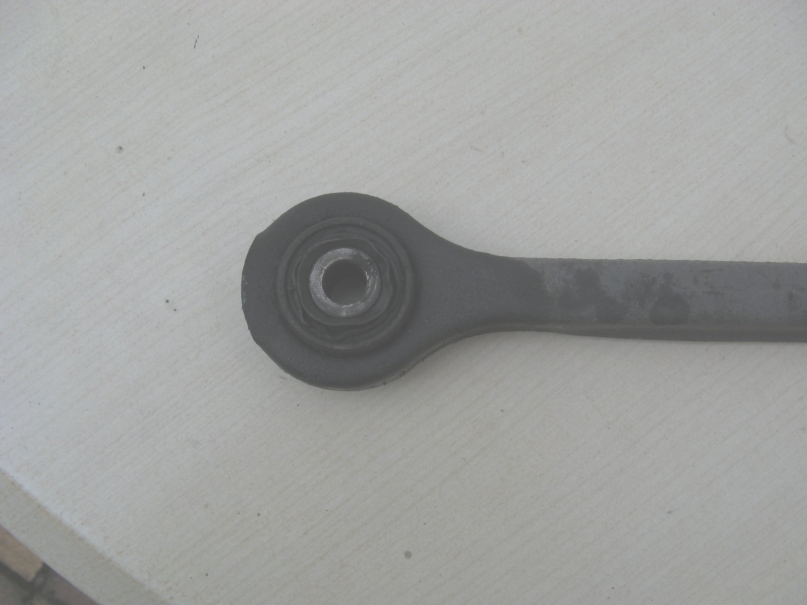

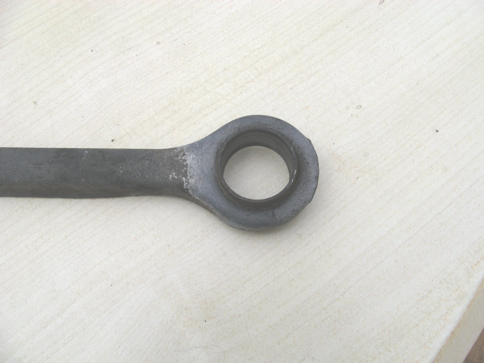

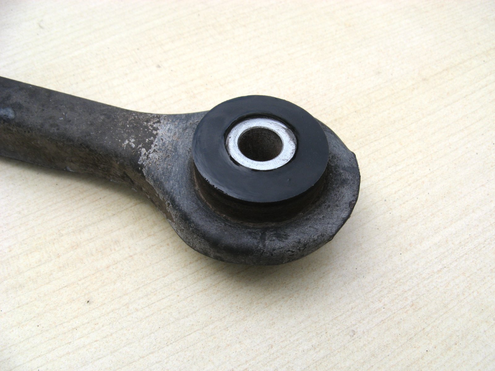

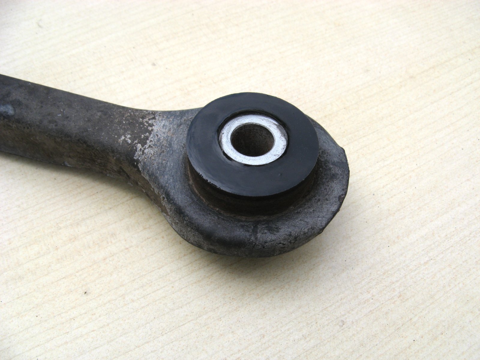

Zdravím, silentbloky příčných ramen na pravém kole vyměněny. Levé zatím dělat nebudu protože je s tím hodně práce (práce moc ne, pokud by ten šroub nebyl tak přirezlý) a navíc nejeví známky poškození. Přikládám pár obrázků. Omlouvám se za mizernou kvalitu obrázků.
vůli měly poze ty silentbloky na zadním příčném rameni zadní nápravy pravého kola. Přední příčné rameno bylo v pořádku, přesto jsem je vyměnil, aby bylo pravé kolo na nových.

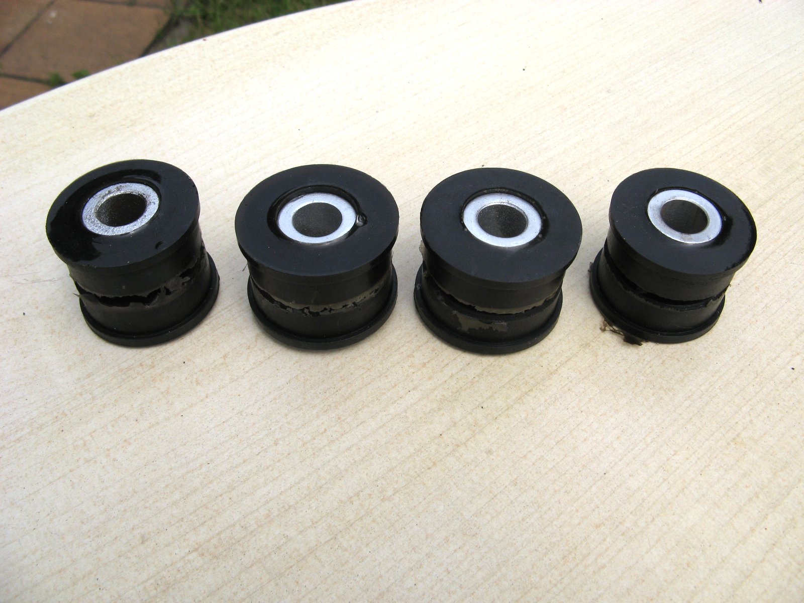

Tyhle čtyři mi zůstaly na druhé kolo, myslím, že budou dlouho nevyužité, kdyby měl někdo zájem ...
původní guma vypálená nad plynovým vařičem, nutno provádět venku!

ty silentbloky vypadají, jako odlité ze silikonu :-D
ale nemá být na jedné straně ještě jeden kovovej kroužek mezi gumama???

Není to silikon, je to polyuretan. Ne přímo Powerflex, ale polyuretan jiného výrobce. Vzhledem k technologii výroby je to opravdu odlitek do vrchem otevřené formy. Životnost se uvádí: "namontuj a zapomeň" :D

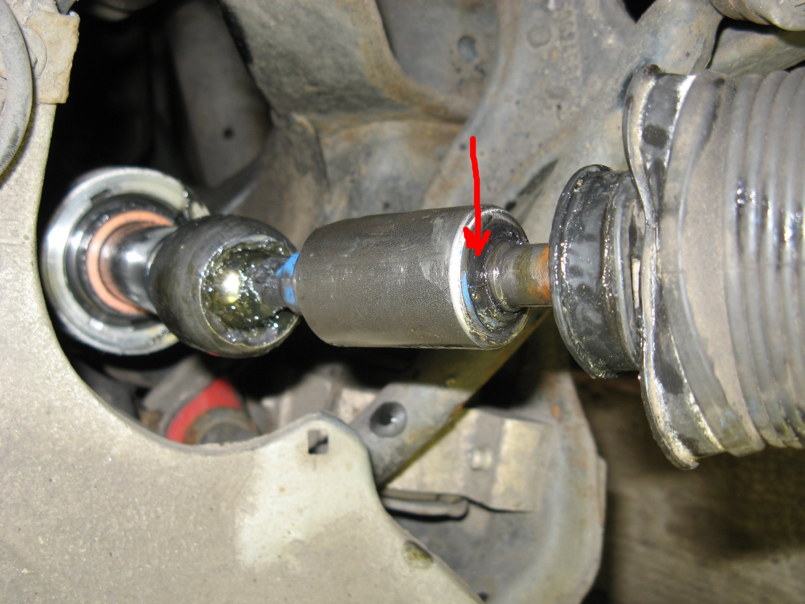

Mám ještě jeden dotaz: Nevíte co je to na tyči řízení za váleček? Je schovaný pod gumovou manžetou. Jakou má fci mám v něm totiž vůli. Viz obrázek
vůle je v místě označeném šipkou

Mas vuli v tom valecku, nebo v tom kloubku na konci? Ten valecek se priznam nevim, videl jsem to jen na alfach, ostatni italove to nemaji, jestli to jen neni pro nejake vymezeni teziste, nebo tak..

Označil jsem v obrázku červenou šipkou místo, kde je vůle

divný. těžiště asi ne, tam se nic neotáčí. Ten váleček se posunuje, nebo jen jako klepe?
Alfa Romeo Žété Autobusso
okam
Příspěvky: 68
Registrován: 27.12.2007, čtv 19:06
Bydliště: Slezsko
Re: Ramena FAST
Příspěvek od okam » 3.6.2012, ned 15:19
Váleček se nehýbe, hýbe se ta kulatina vedoucí od kola do válečku v místě ozn šipkou.
AR 159, 2.0 JTDm, 100kW
AR 156, 1.9 JTD, 85kW
Geralt10
Příspěvky: 552
Re: Ramena FAST
Příspěvek od Geralt10 » 3.6.2012, ned 17:43
tak ten valecek je jako spojka?
okam
Příspěvky: 68
Bydliště: Slezsko
Re: Ramena FAST
Příspěvek od okam » 3.6.2012, ned 19:34
Myslím, že funguje jako tlumič mezi kulovými klouby tak, aby nebyly navzájem propojeny ocelovou tyčkou. Vypadá to tak, že část axiálního táhla vedoucího od kulového čepu u kola je ukončena v tom válečku zastíknutím do plastu. Ale je to jenom moje doměnka, možná se pletu a má zcela jinou fci. Nicméně je tam vidět vůle, není to nijak veká vůle, ale musím to táhlo vyměnit.
Geralt10
Příspěvky: 552
Re: Ramena FAST
Příspěvek od Geralt10 » 3.6.2012, ned 19:37
tak ho pak fikni podelne flexou, ať jsme moudřejší všichni... :)
Dresik
Příspěvky: 577
Bydliště: Praha-východ
Re: Ramena FAST
Příspěvek od Dresik » 3.6.2012, ned 22:25
Neprijde mi, ze by na dulezite casti, jako je rizeni byly ty tycky spojeny v plastu. Spis to vypada, ze je to nejake zavazi proste nasunute na tyci. Neco jako u dlouhych poloos na prave strane, kdy vede z prevodovky az do kola a uprostred ma tez zavazi, ktere zabranuje kmitum osy.

Tak u poloosy je to jasné, ale tohle se přece netočí, takže by tam mohla být prostá tyčka, a pochybuju, že dnes, když se šetří na každém šroubu, by tam dávali něco navíc
Re: Ramena FAST
Příspěvek od Dallen » 4.6.2012, pon 16:48
Nojo, ale tohle je 156 konstrukcne stara 15 let. Tehdy se tam davali jeste hejblata navic jen tak, pro radost :-D
Příspěvky: 4921
Re: Ramena FAST
Příspěvek od Kůrkyn » 4.6.2012, pon 23:29
je to silentblok - axiální táhla jsou v podstatě odpružený

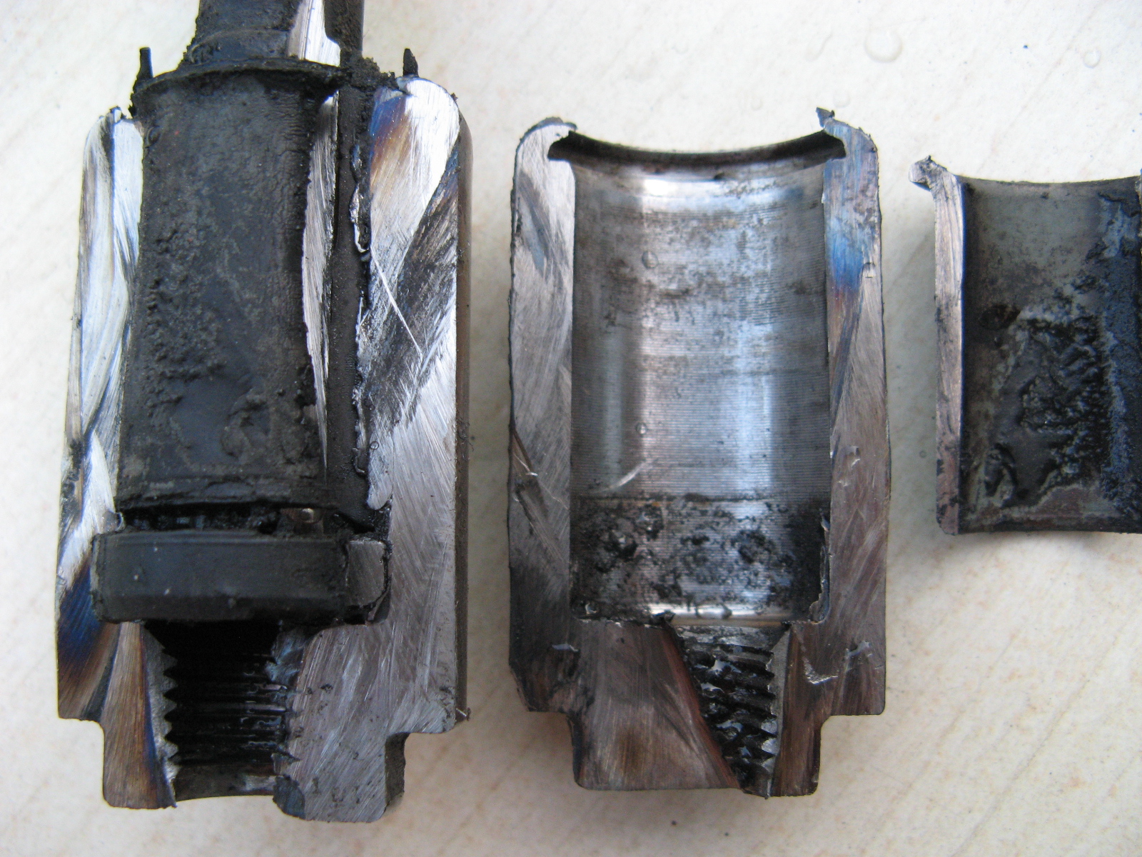

Je to jak jsem si myslel. Viz foto, ale místo plastu je tam cca 1,5mm guma. V podstatě to fungije jako tlumič rázů mezi kulovými klouby.
Re: Ramena FAST
Příspěvek od Dallen » 15.6.2012, pát 20:44
Pěkná pitva :smt023
