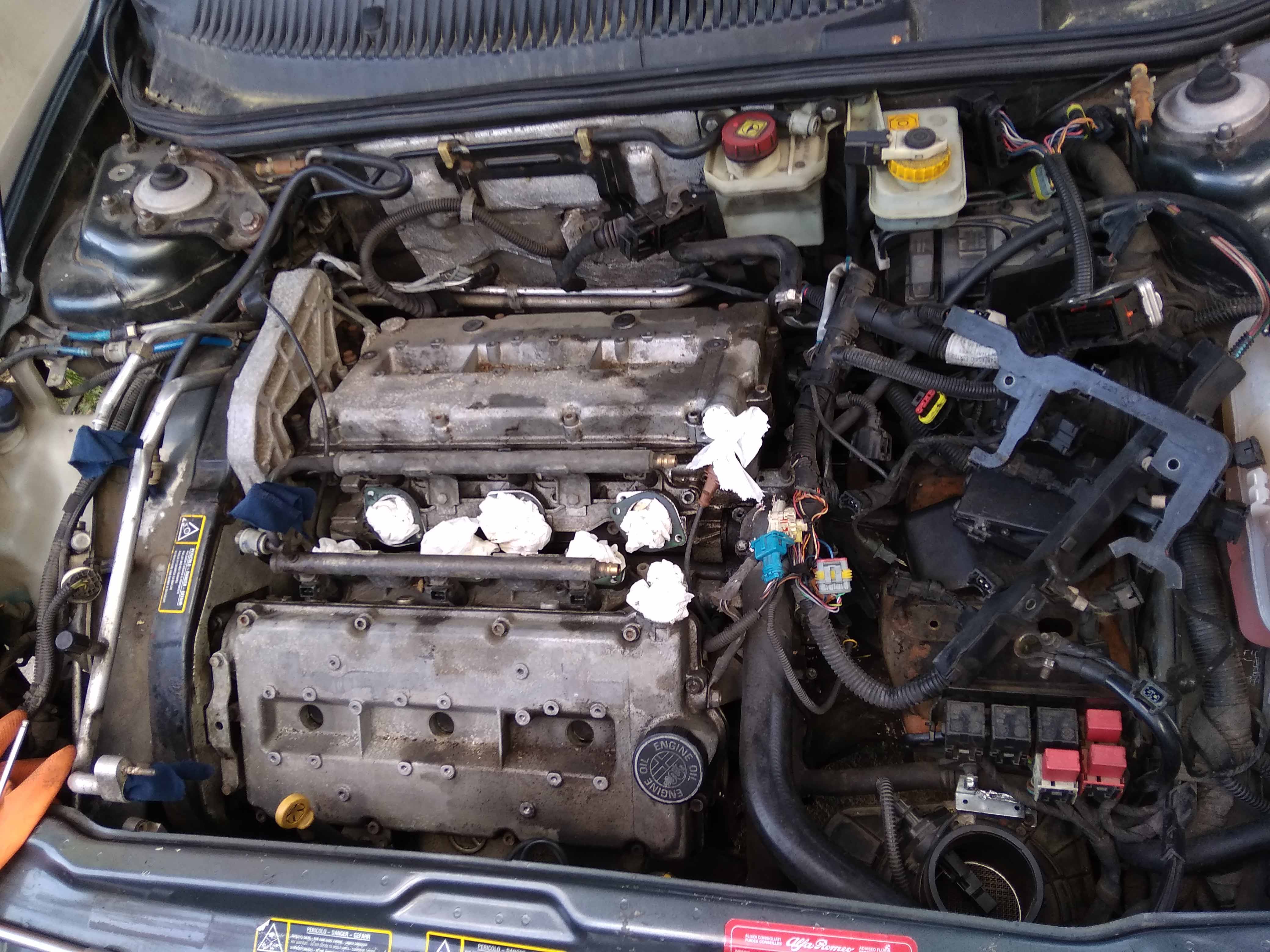

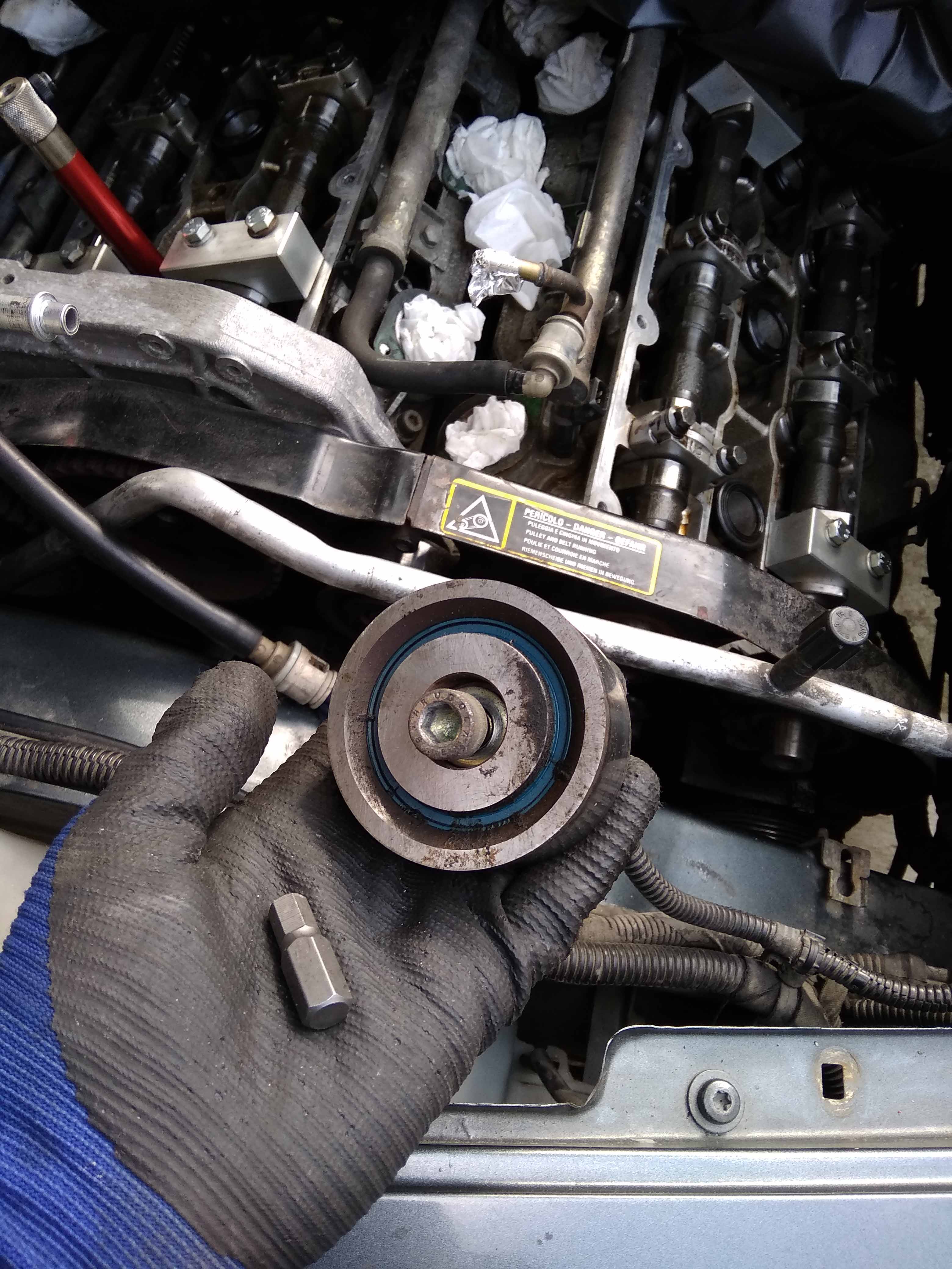

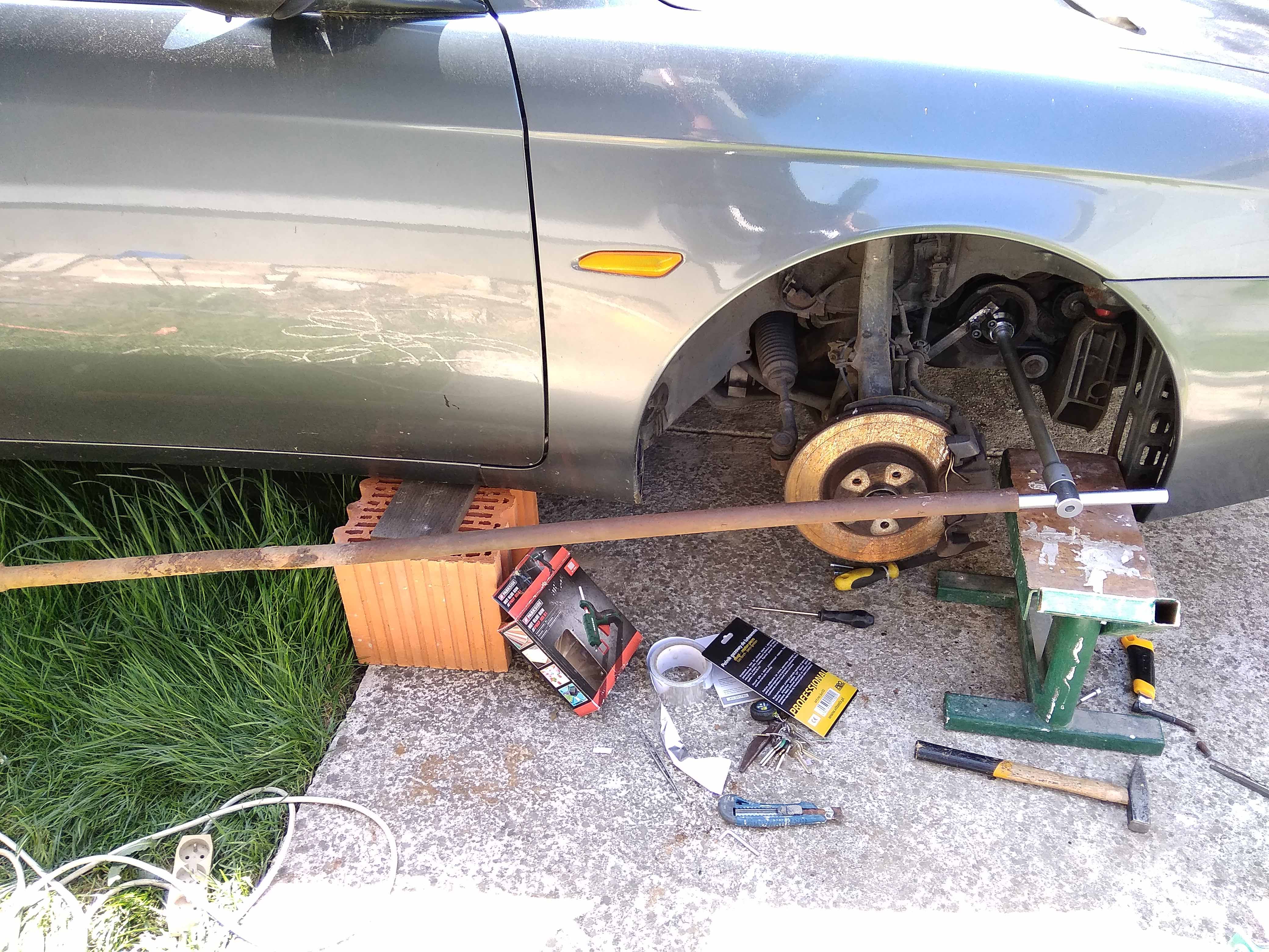

to naserie, na tejto kladke mám 6-hran ale na tej druhej mám imbus a to je momentálne najväčšia hrozba :D ...predtým než začnem ho asi prebehnem príklepom a nahrejem tým zapalovačom tryskovým či aký to je ten 1000°C...inak zatial šlo všetko pekne (okrem tej remenice), musel som zohnať 12.8 šrouby pevnostné lebo tie 8.8 strihalo ako papier...jakel tiež zohlo ale našťastie vydržal
ja už som tiež pokročil, z časti odstrojené, zajtrá zhodím víka hlav a hlavný remen...aj tie palivové lišty idem riešiť, snáď zoženiem tie tesnenia na to a tie spojky hadicové :roll: ďalšia vec, zistil som že tú "chladiacu" rúru nevytiahnem keď motor v aute, myslíš že sa budú dať vymeniť tie O-krúžky aj tak či nehrozí a nechám pôvodné ? A k napínaku je tiež problém sa dostať, riešil tu už niekto busso v 156 keď je v aute ? Pojde to ?
ešte by to chcelo tie bužírky na káble k cievkam - sú rozpadnuté, nevieš poradiť nejakú náhradu ? a nejaký overený čistič na hliník ? :smt026

Příspěvek od Danni » 9.5.2020, sob 21:55
Na tie imbusi pomoze ked ich fajne naklepnes kladivom... Ak mas prístup samozrejme

Příspěvek od Jakub_mt » 11.5.2020, pon 04:51
DusoI píše: 9.5.2020, sob 21:11 to naserie, na tejto kladke mám 6-hran ale na tej druhej mám imbus a to je momentálne najväčšia hrozba :D ...predtým než začnem ho asi prebehnem príklepom a nahrejem tým zapalovačom tryskovým či aký to je ten 1000°C...inak zatial šlo všetko pekne (okrem tej remenice), musel som zohnať 12.8 šrouby pevnostné lebo tie 8.8 strihalo ako papier...jakel tiež zohlo ale našťastie vydržal

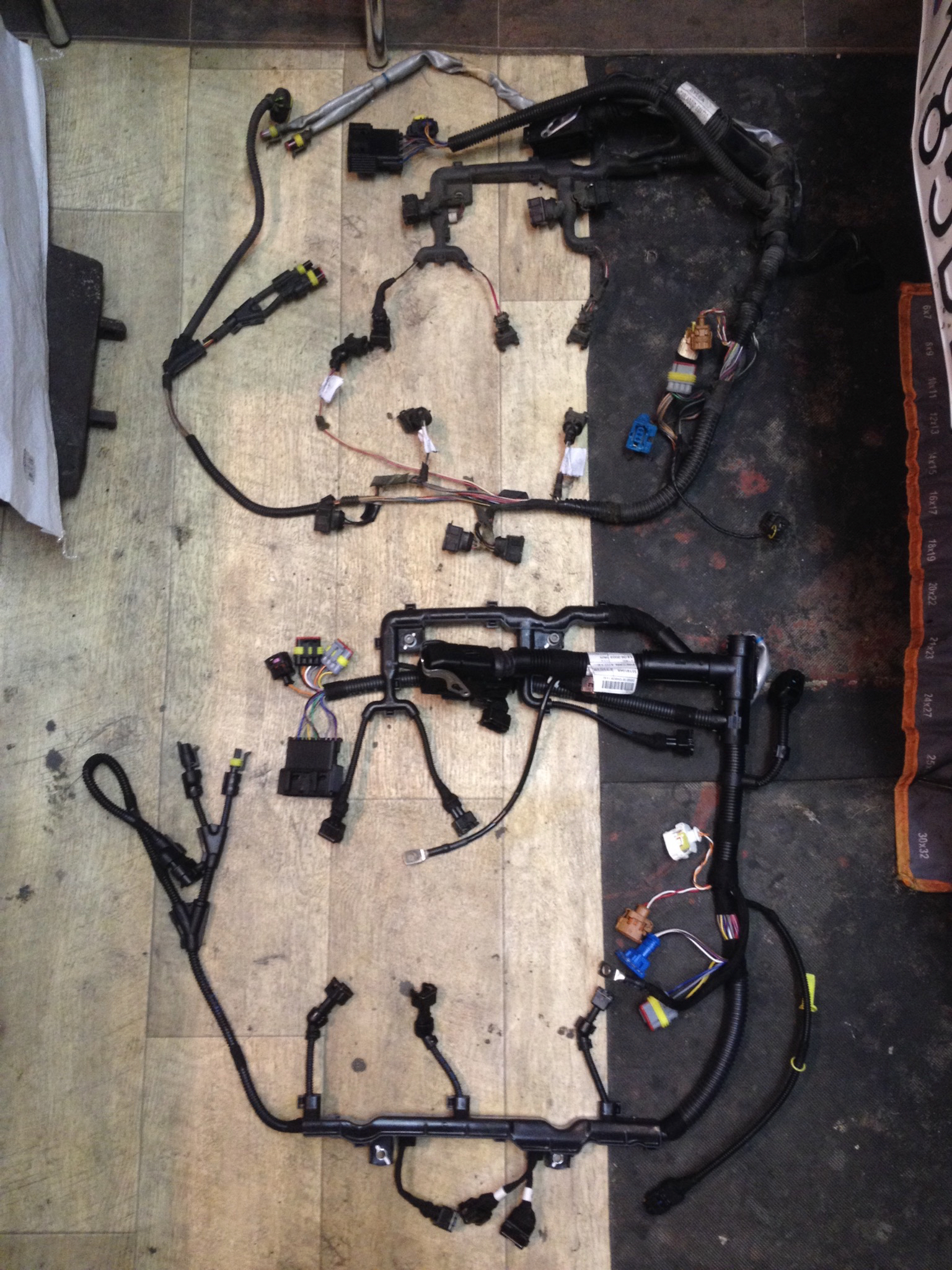

Tie krúžky na rúre chladenia by si teoreticky vedel vymeniť aj bez jej úplneho vybratia, pokiaľ máš dosť tenké prsty a navliekol by si ich pomedzi ten úzky priestor medzi hlavami. V podstate tú rúru na ich výmenu stačí o nejakých 10cm povytiahnuť. Keďže som to ale pred dvomi dňami robil, tak ti odporúčam pokiaľ netečie sa na to vykašľať. Tá rúra na krúžkoch totiž dosť svinsky drží, takže je treba ju vyklepávať kladivom (opatrne) a naspäť som ju tiež nedokázal nasadiť bez naklepávania a to už si neviem predstaviť keby som mal motor v aute.
S napínakom ti snáď niekto poradí, ale verím, že to pôjde, nie je bežné aby sa na týchto V6 vyberal motor z auta pri rozvodoch (u GTV je dokonca údajne ešte menej miesta ako na 156).
Tie bužírky a celkovo káblový zväzok som mal aj ja v dosť zlom stave, riešil som to výmenou komplet zväzku :-D .
Ale keďže som nechcel aby nový dopadol podobne ako starý, tak som kúpil na ebay žiaruvzdorné bužírky (podobné ako sa používajú na káblové vedenia okolo výfuku napr. na lambdy) a použil som ich na káble, ktoré sú najbližšie k motoru a kde sa bužírky štandardne rozsypú (cievky, vstreky, apod).
Konkrétne toto https://www.ebay.co.uk/itm/Silicone-Coa ... 2749.l2649

Příspěvek od DusoI » 12.5.2020, úte 22:58
Jakub_mt:
ok dík za info... ale nepreháňaš to už trochu ? že nová kabeláž :D...inak nechápem ako to že si nezohnal tie rýchlospojky na tú palivovú lištu, pozeral som teraz na ebay a je tam toho vela na výber, či je to dáky špecifický priemer trubky na tej lište ? Dnes som to zas zabudol zmerať...

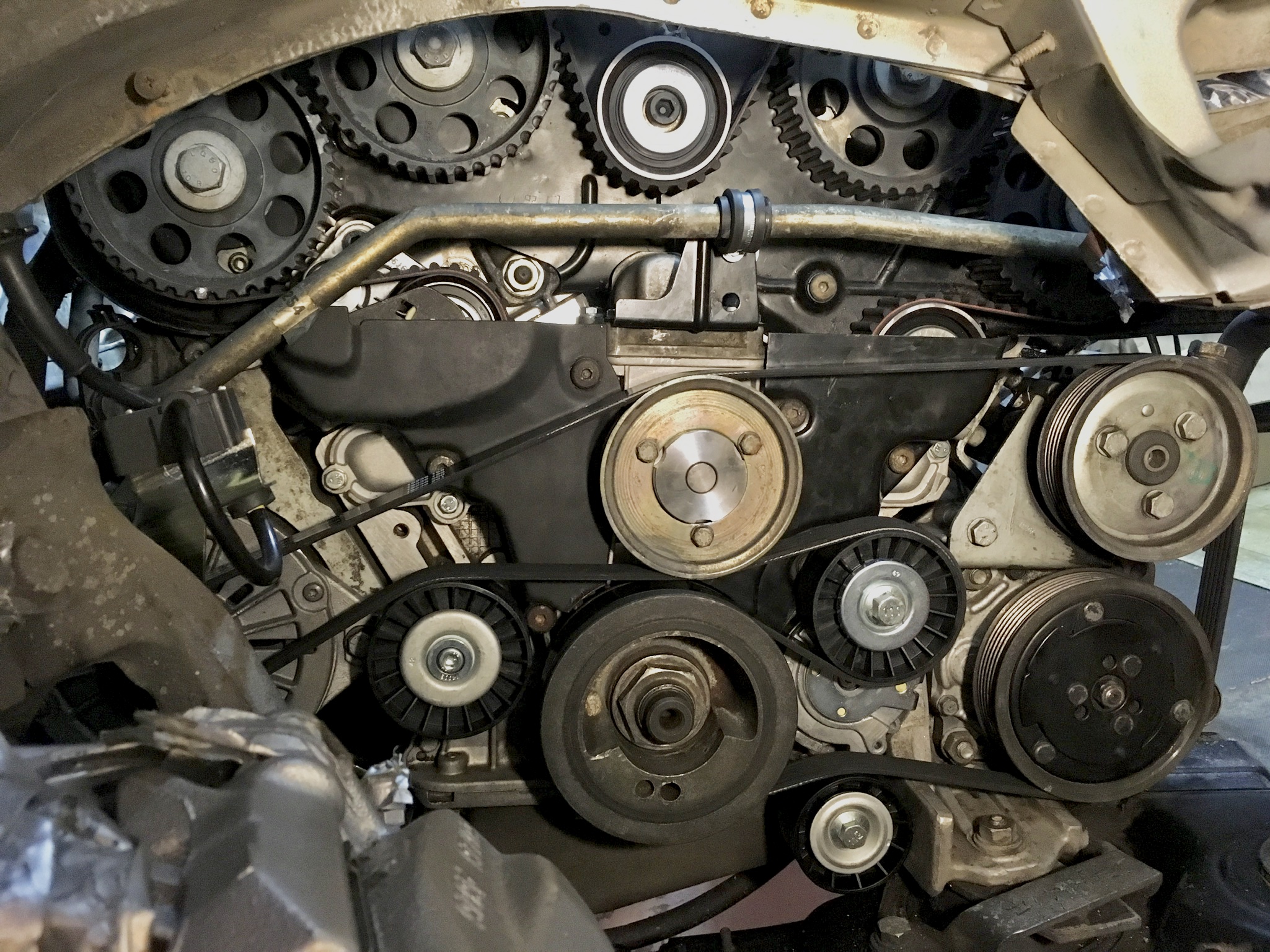

Příspěvek od DusoI » 17.5.2020, ned 13:38
Jakub_mt
jo mal si pravdu, sú tam :-D inak tie spojky hadicové som objednal asi to čo ty, výroba nemecko, vyzerá to tak že sú to original škoda/vw, dá sa to kúpiť aj ako "opravná sada palivového vedení", snáď to bude pasovať.
Inak náhdou neviete či sa dajú zohnať tie špeci torx/imbus? šroubky na tie plechové kryty rozvodov ? Všetky mám doničené, borec predomnou to povoloval tým čím nemal a neviem ani identifikovať či to bol torx alebo imbus. Inak kladky šli všetky pekne dole aj imbusy, základ je kvalitné náriadie. Napríklad čo sú klasické imbus klúče - tak tými by som to určite nepovolil. Našťastie mám takú kvalitnú "hevi" sadu imbus nástrčných klúčov a tie v tých imbusoch sedia ovela pevnejšie ako tie klasické ibmus klúče z lidla.
ďalšie poznatky z postupu "rozvody na motore v aute 156" sú že všetko ide fajn až na remenice na vačkách a tie dve kladky - nezmestí sa momenťák tak to budem musieť dotiahnuť len tak podla citu, inak pri napínaku je celkom miesta aj keď sa pôvodne nezdalo - tam strčím aj momenťák.

Příspěvek od enzo156 » 18.5.2020, pon 21:12
Pokud se tam nedostaneš, stačí, trochu svěsit převodovku na silentu a motor se odkloní od podběhu, místo tam potom je. Jinak kryty jsou na imbusech, v originále se už nedají sehnat, překvapivě, jedině najít nějakou rozumnou náhradu...

Příspěvek od Danni » 18.5.2020, pon 21:31
Tie imbusi na kryte som vsetky naklepaval inak by som ich zničil

Příspěvek od Jakub_mt » 19.5.2020, úte 06:23
Tie imbusy by sa snáď dali nahradiť obyčajnými, na ktoré by sa naskrutkovala kruhová matica cca o rozmere toho rozšírenia, ktoré tam teraz je. U mňa boli viac-menej OK, až na jeden, ale pri ďalšej výmene o 5 rokov už by to chcelo vymeniť ich :D .

Příspěvek od DusoI » 21.5.2020, čtv 20:38
Jakub_mt tak to je krása, ako si to prosímťa vyčistil ? Ja som včera drhol dratenou kefou a technickým benzínom a moc to nejde.
Hosi este otázka, teraz keď to mám zaaretované na vačkách, niektoré ventily sú pootvorené - dá sa teraz točiť klukou či sa to stretne ? Napríklad druhý valec má otvorené sacie ak si dobre pamatám...
Pýtam sa preistotu lebo pri doťahovaní remenice ak by sa mi náhodou šmykol pripravok ktorý ju bude držať...či sa to nestretne

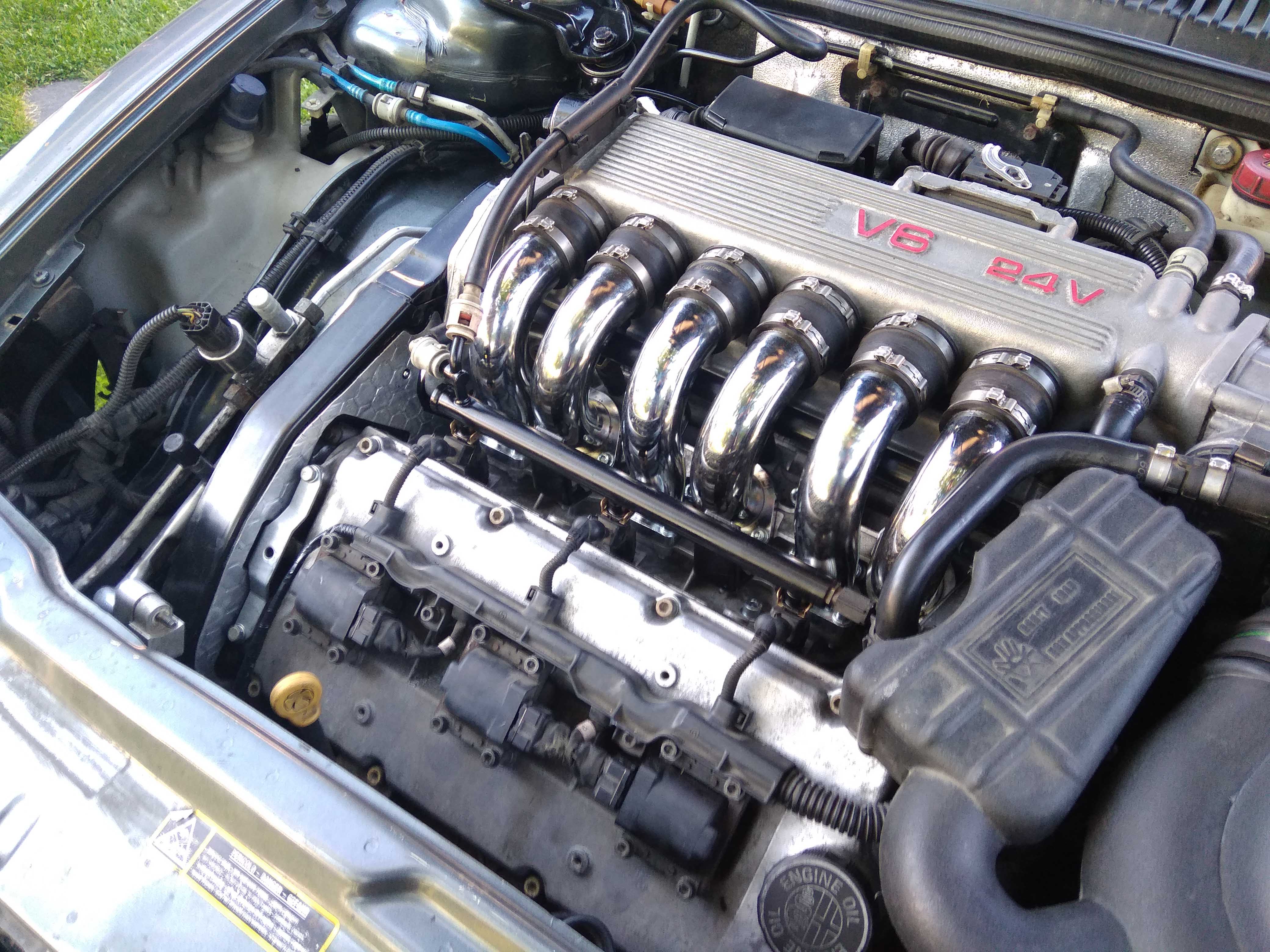

Příspěvek od Duso » 5.7.2020, ned 19:32

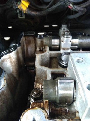

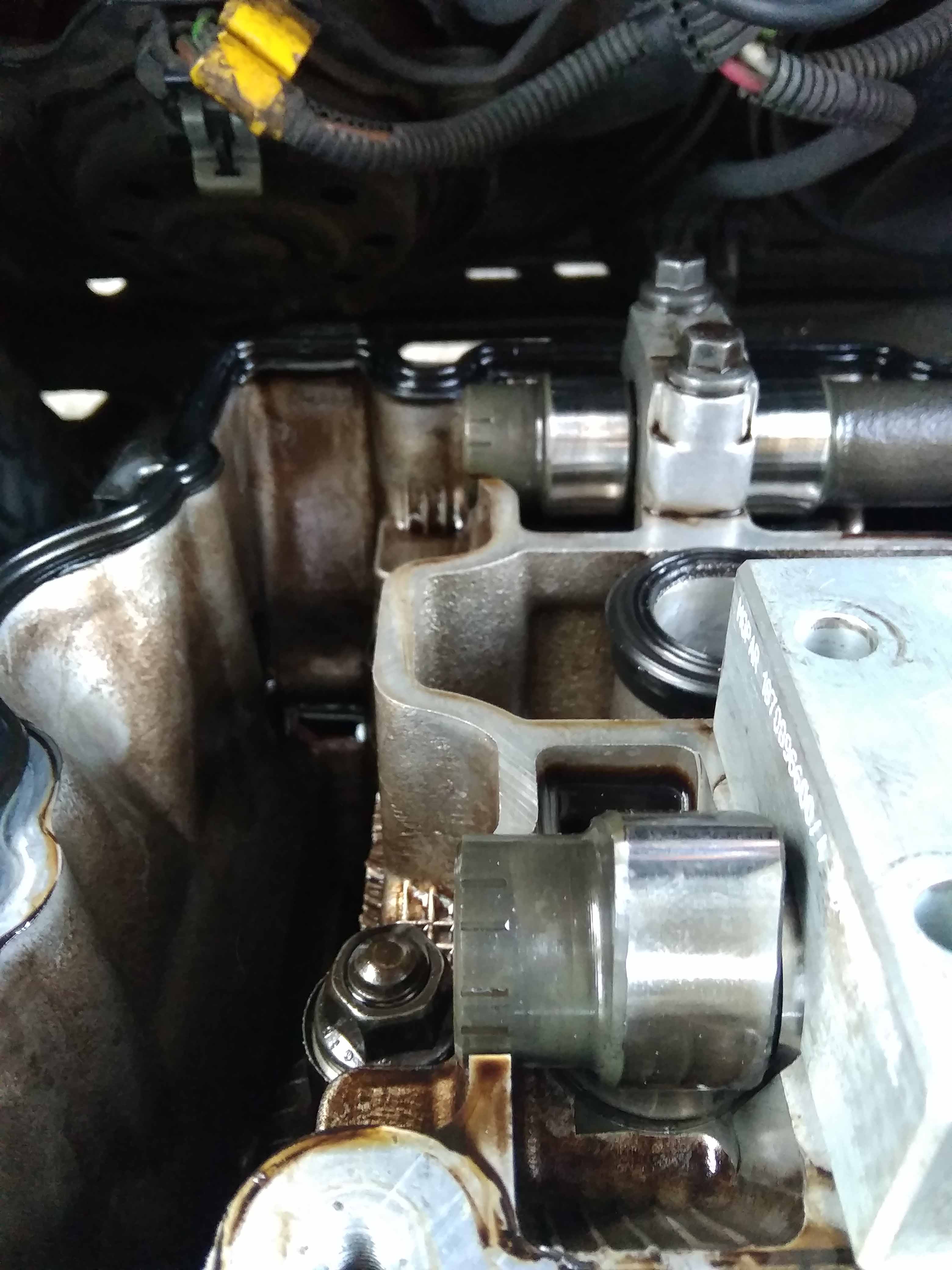

Hosi tak vyzerá to tak že "operace rozvody" sa zdarila, ale zaujíma ma ešte jedna vec, teraz po prvej jazde som si všimol že napínak je mimo rysku, ako keby sa došponoval, keď som ho napínal tak bol presne na ryske a dotiahnutý na moment presne. Je to ok či ho povoliť na rysku ? Je dobré 2-3mm mimo rysku - viď foto.
Palivové lišty som zatial len nastriekal, vymenili sa aj tesnenia na vstrekoch...cez zimu keď to bude stáť pojdu do zinku...

Příspěvek od Hampice » 5.7.2020, ned 21:49
Na rysce musí být jen když je motor na značkách. Všude jinde za to různě tahají vačky.

Hampice píše: 5.7.2020, ned 21:49 Na rysce musí být jen když je motor na značkách. Všude jinde za to různě tahají vačky.
ok dik za info :smt023

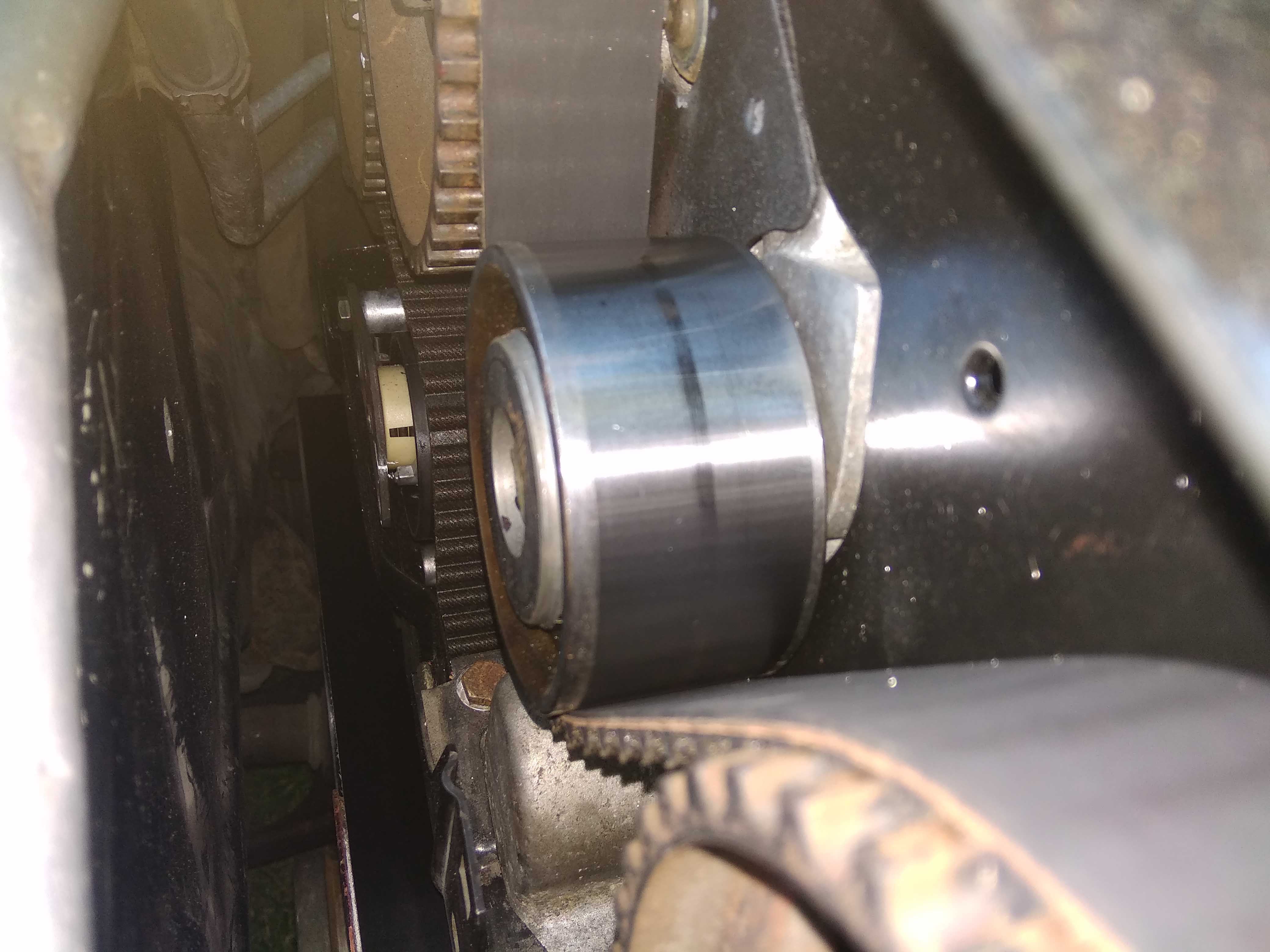

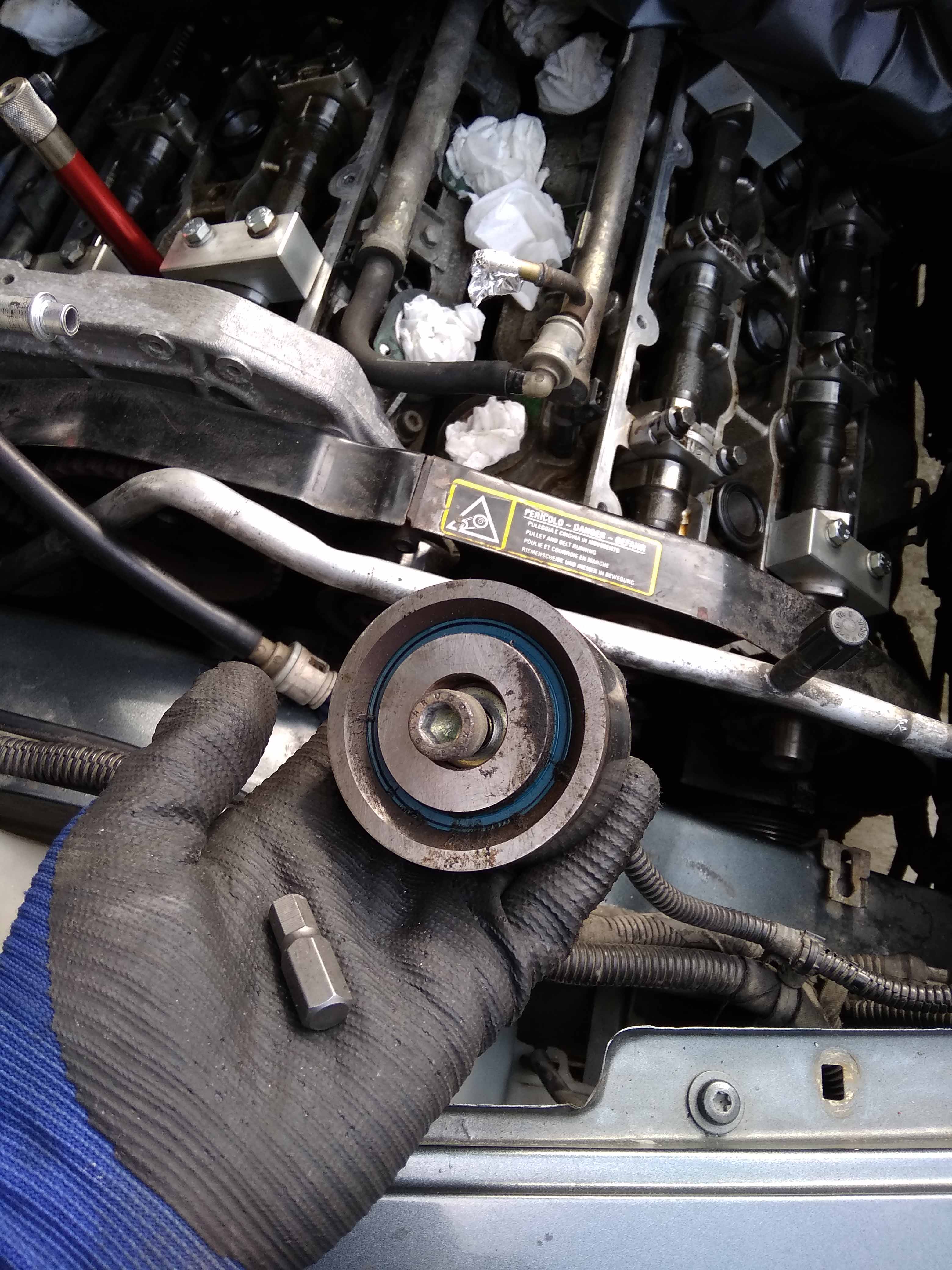

Ešte jedna vec mi nedá, je podla vás toto normálne že ten remen behá do strán na pevných kladkách ? Žeby boli krivé remenice na vačkách ? Mám ak tak náhradné...neviem či ich nevymeniť preistotu. Ale nevyzerá že by hádzali, neviete či je tam nejaký limit kolko môžu hádzať ? Ak tak by som ich zmeral odchýlkomerom.
https://www.youtube.com/watch?v=EcrX6Aw5KbU

petrAR156
Příspěvky: 1583
Bydliště: Boskovice
Re: Rozvody
Příspěvek od petrAR156 » 11.7.2020, sob 11:55
Tohle už je poměrně dost, ale i tak si myslím že je to jen nepřesně vyseklý řemen. To by ty řemenice musely videtelně šmatlat a to se mě z videa nezdá (dobře je tedy vidět jen jedna ale tohle by asi bylo vidět i "z dálky").
Duso

Příspěvek od Duso » 11.7.2020, sob 21:02
tie remenice na vačkách idú všetky pekne, ako tá čo vidno na videu, neviem fakt čo si o tom myslieť. Idem zhodiť kryty a pozriem na to odspoda/zboku. Otázka je, že keby ho trebárs ťahá jedna kladka, či by sa to prejavilo všade, lebo on chodí takto na každej kladke, aj na tých vačkových aj na pevných, žeby ozaj chybný remen z výroby ?

petrAR156
Příspěvky: 1583
Bydliště: Boskovice
Re: Rozvody
Příspěvek od petrAR156 » 12.7.2020, ned 11:21
lebo on chodí takto na každej kladke - podle mě je to na 90% řemenem, na pevných kladkách bys to viděl kdyby házely, jediná kladka kterou nemáš 100% pod kontrolou je napínácí, ale jestli jsi ji měnil ...
Pokud by to dělala jedna kladka, tak právě na té kladce by opticky ten řemen neházel (vzhledem k hraně), nebo o poznání méně.

Re: Rozvody
Příspěvek od Duso » 12.7.2020, ned 11:35
menilo sa všetko, pri napínaku vidieť trochu gumy nadrobenej, ale len minimalne, asi ako sa trie o tú hranu napínacej kladky ktorá ho nepustí do strany...no nič, idem ho vymeniť, snáď to teraz už stihnem za víkend :)

petrAR156
Příspěvky: 1583
Bydliště: Boskovice
Re: Rozvody
Příspěvek od petrAR156 » 12.7.2020, ned 11:44
pri napínaku vidieť trochu gumy nadrobenej, ale len minimalne, asi ako sa trie o tú hranu napínacej kladky ktorá ho nepustí do strany - v tomto bych viděl největší problém, pokud to na napínací kladce háže tolik, že tlačí na hranu (osazení) tak ji dojebe (ani ne tu hranu, ale vyšmatle kladku).
Já bych na tvém místě vyměnil řemen, i kdyby to nakonec byla jiná závada zůstane ti náhradní řemen.

Příspěvek od Duso » 12.7.2020, ned 13:11
Každopádne do budúcna, po prvom napnutí pri kontrolnom otáčaní motorom si treba toto dobre skontrolovať, určite to bude vidno aj pri ručnom otáčaní motora.
