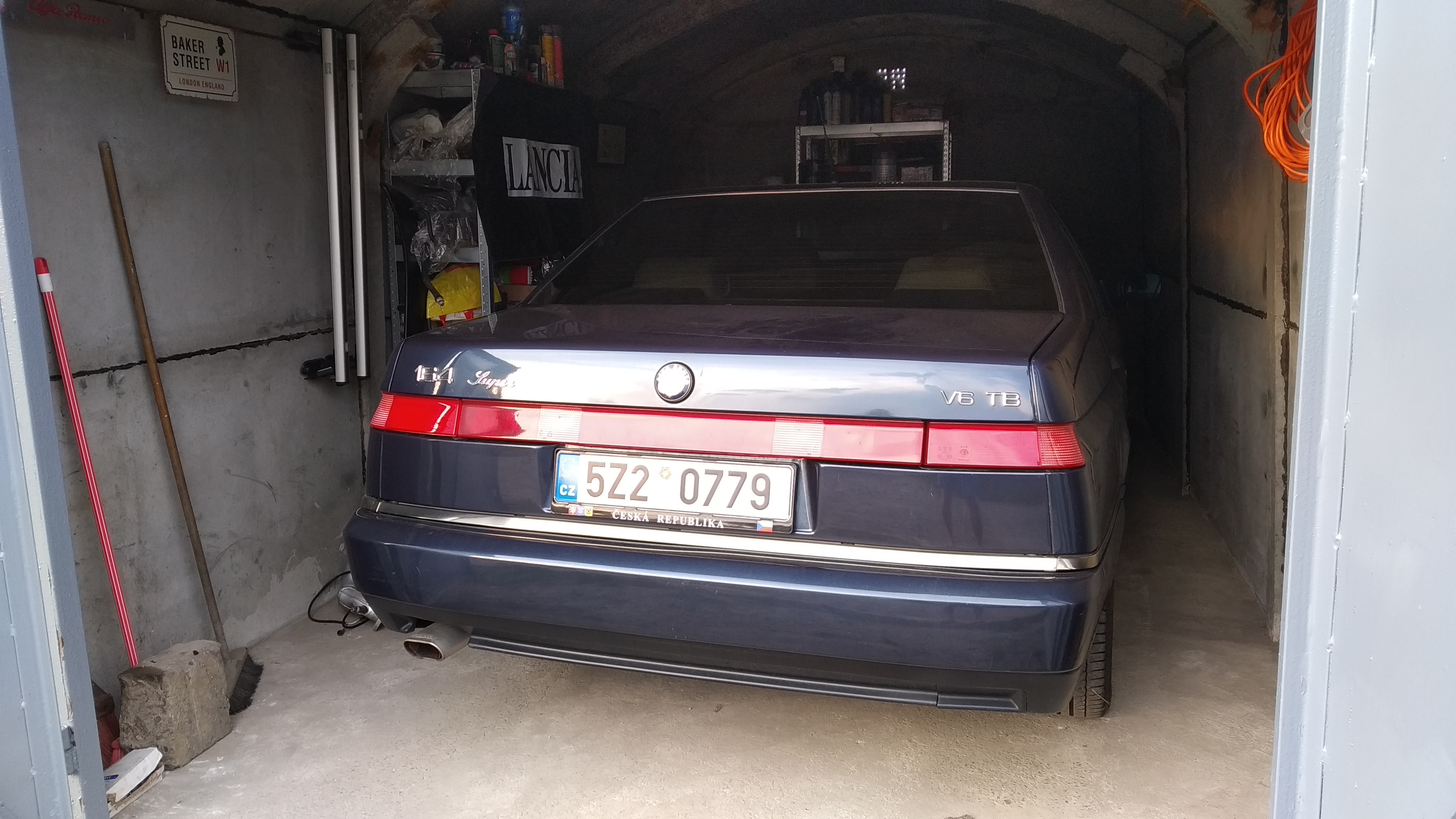

Tak, po roce, 2 měsících a 13 dnech můžu říct.... ono to žije!
Ještě jsem se trochu zdržel, jelikož po doskládání nenastartovala. Následovala kontrola relátek, kabelů, pojistek, etc. až se zjistilo, že čidlo na klice umřelo. Ne úplně (mělo odpor 530ohm, nové má cca 880ohm), ale dost na to, aby mátlo ECU a ta nespínala pumpu a vstřiky.

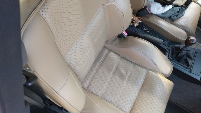

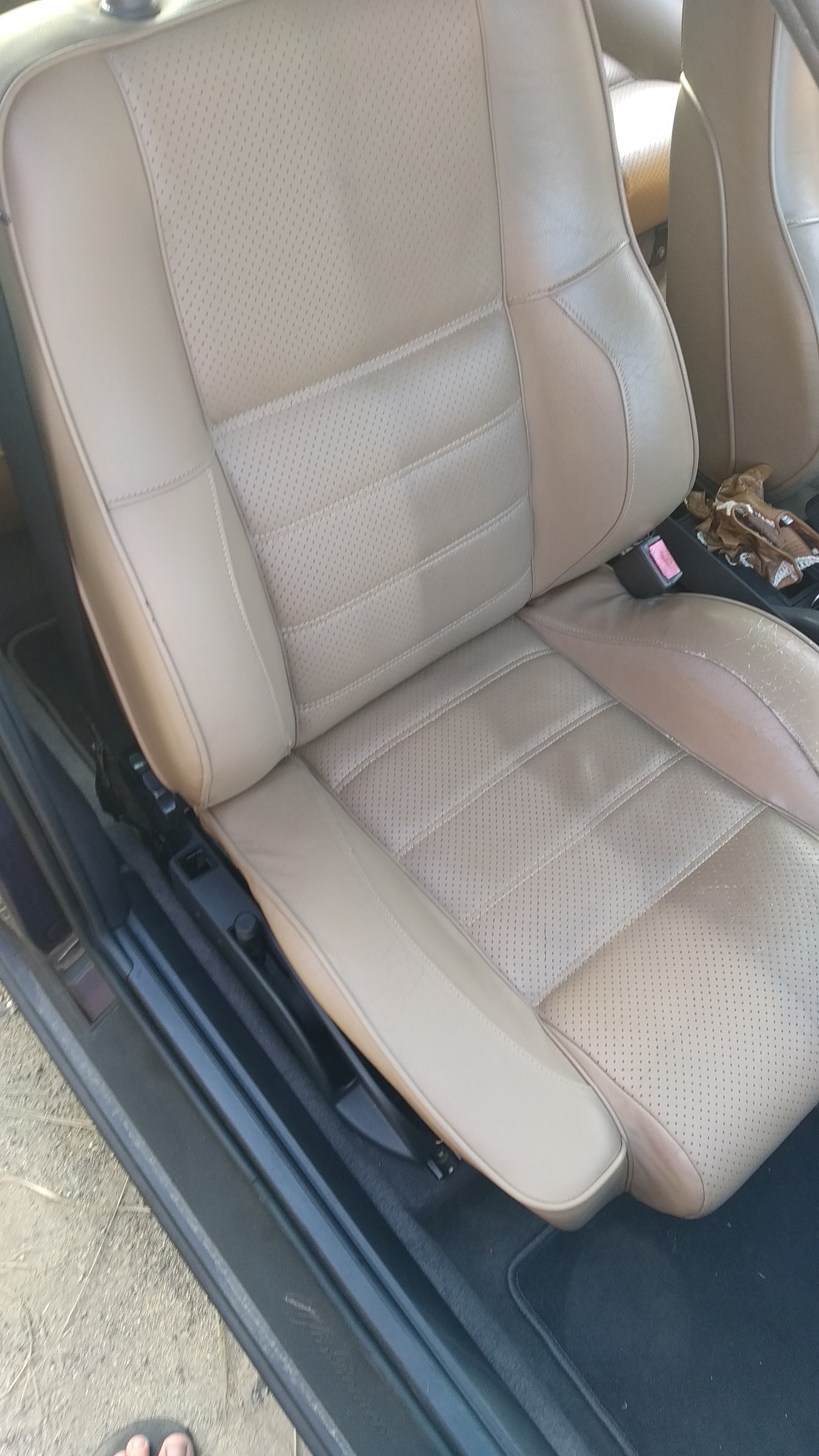

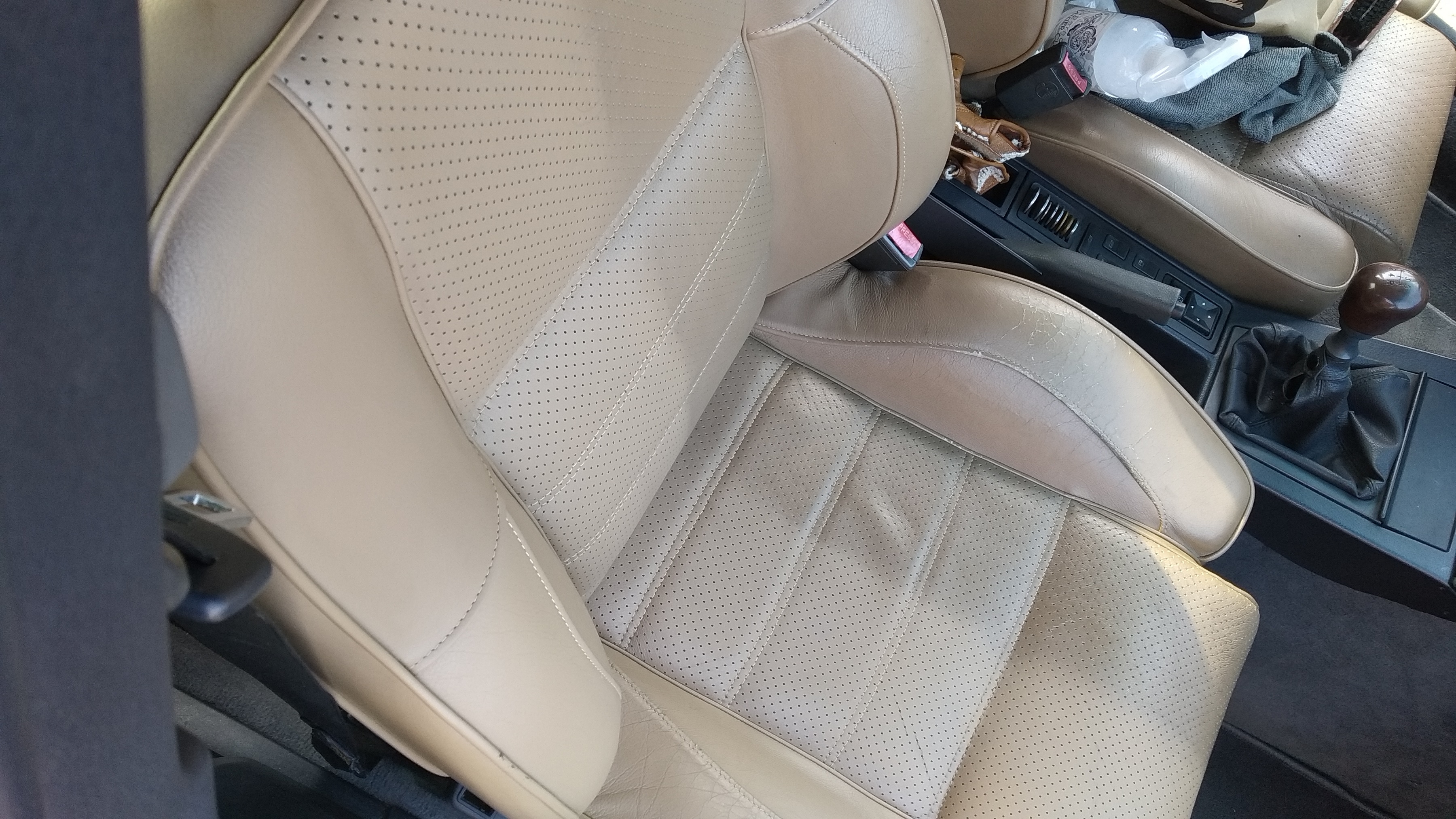

Taky jsem se dneska vzal za čištění kůže - předtím na to vzhledme k mechanice nebyl nějak čas/nálada to řešit. A je vidět, že už to bylo třeba
Použitá kombinace čističe + selantu DJ Supernatural.
(foto je před nanesením selantu, ale rozdíl myslím celkem slušný

Ty vole to je rozdil.... pritom me ty sedacky uz jednou cistila firma ktera dela interiery aut a jsou docela dobri..... no hlavne ze kara jezdi.... nadela jeste spoustu parady :-)

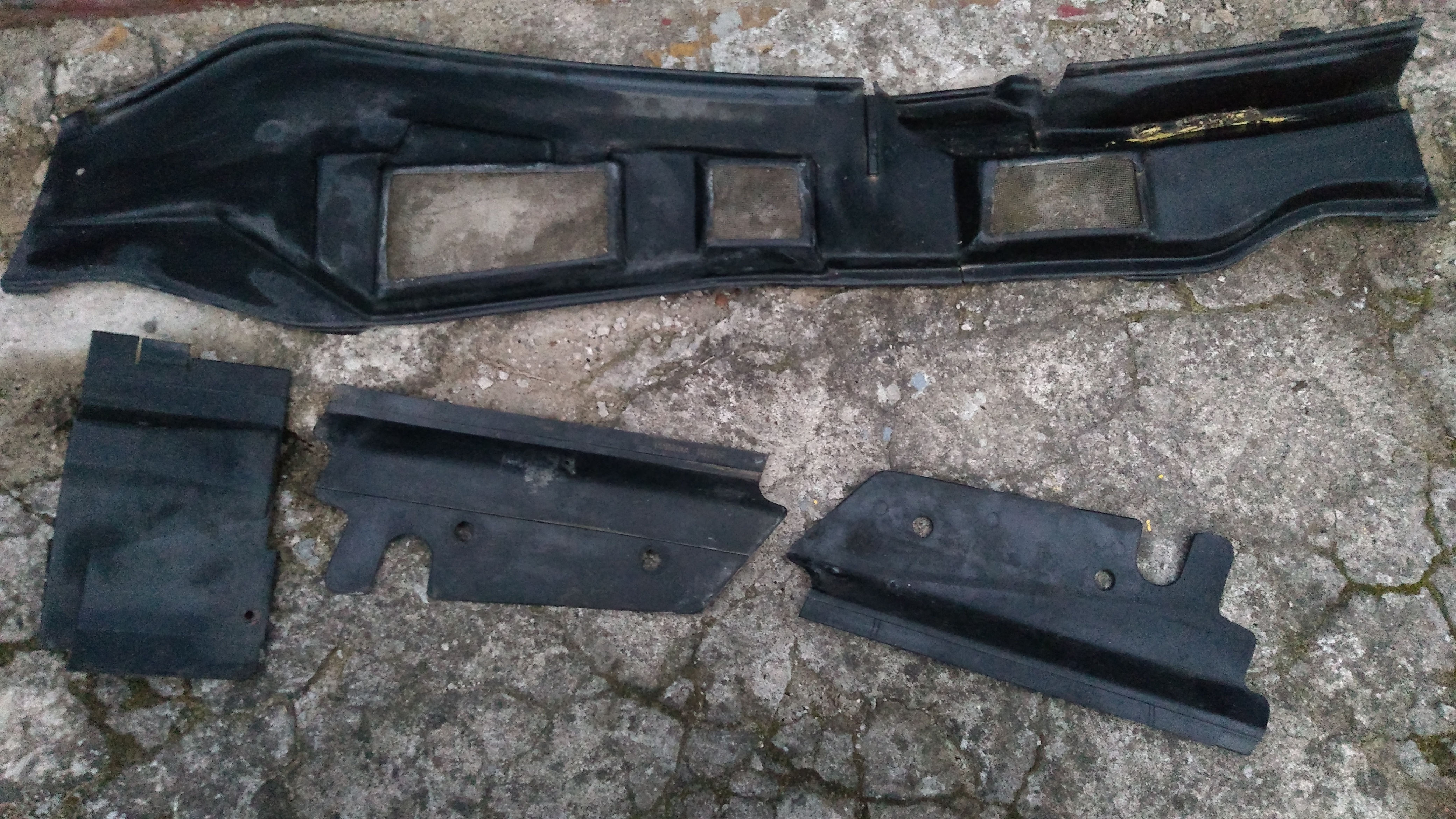

Dnes výměna spojkového válce (odvdušňování bylo radost), který po 2 letech povolil. No a dostal jsem pár chybějích plastů od riprexe, za což mu opět dík

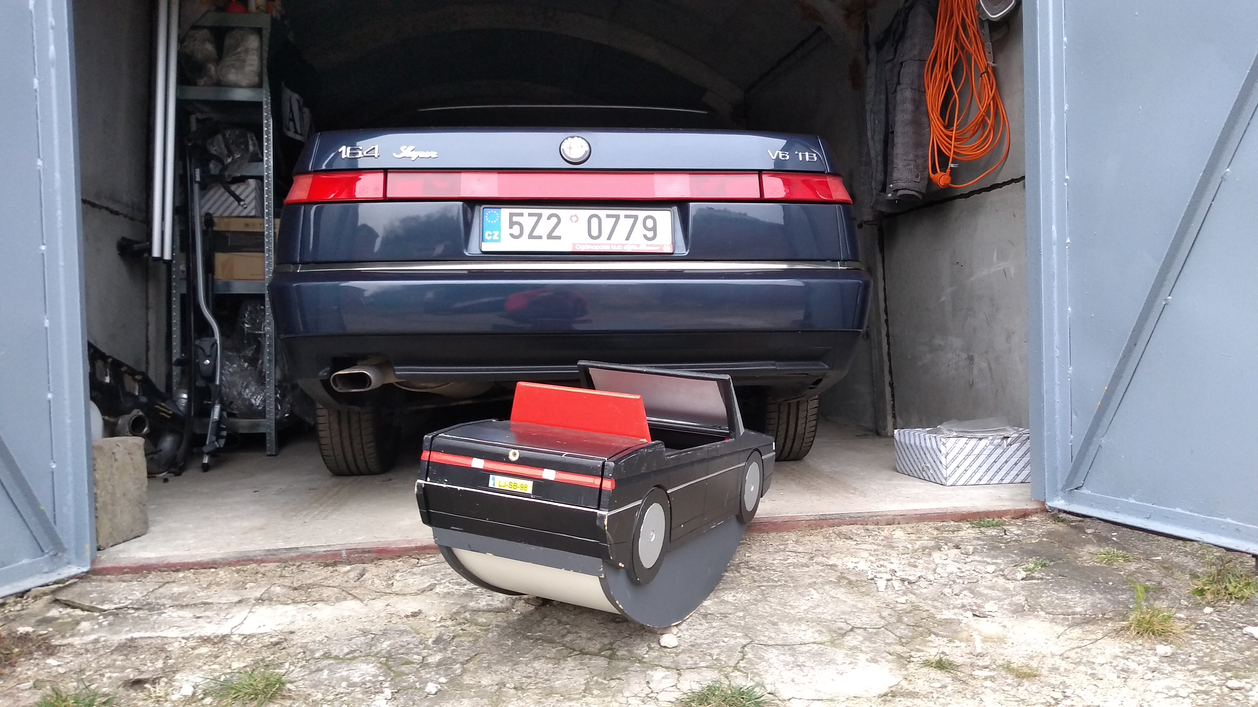

A přikoupil sem "další 164" do sbírky
Byť teda zatím nemám nikoho, kdo by s ní "jezdil", tak s naskytla se za tak směšné peníze, že mi bylo líto jí nevzít:
Aspoň mám čas ji dát trochu do pucu, snad se bude kazit míň než ta 1:1
