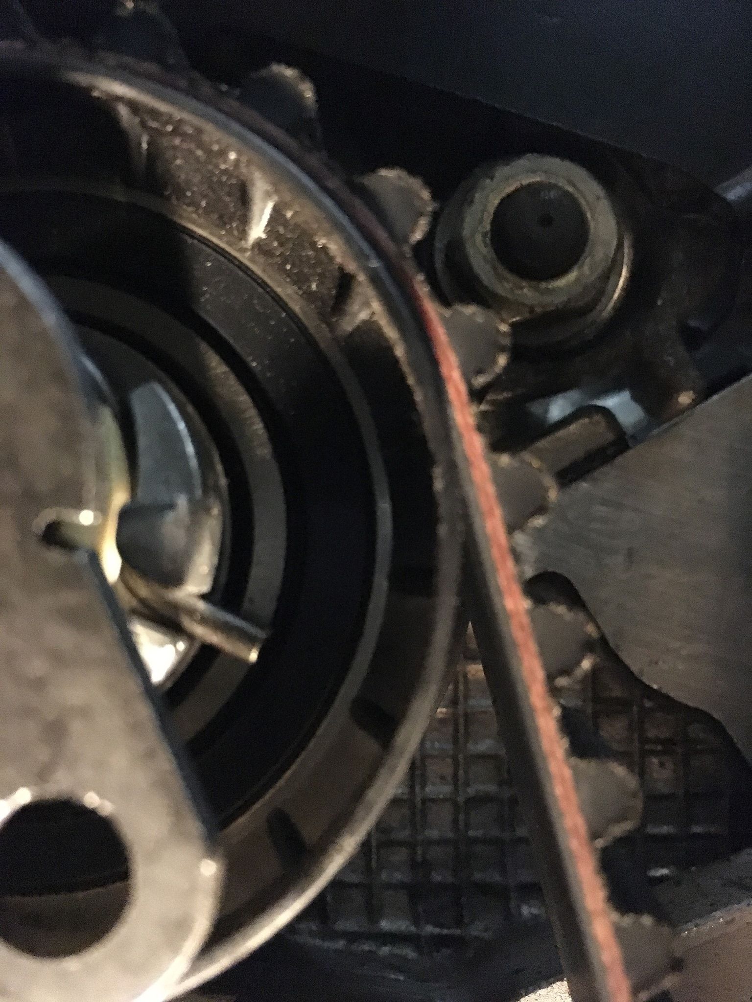

Zatial nebol čas, teraz to robím, akurát som zhodil remeň, dral kus o rolnu napinaku, je tam trochu gumy nadrobenej.

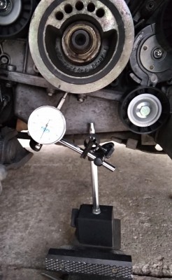

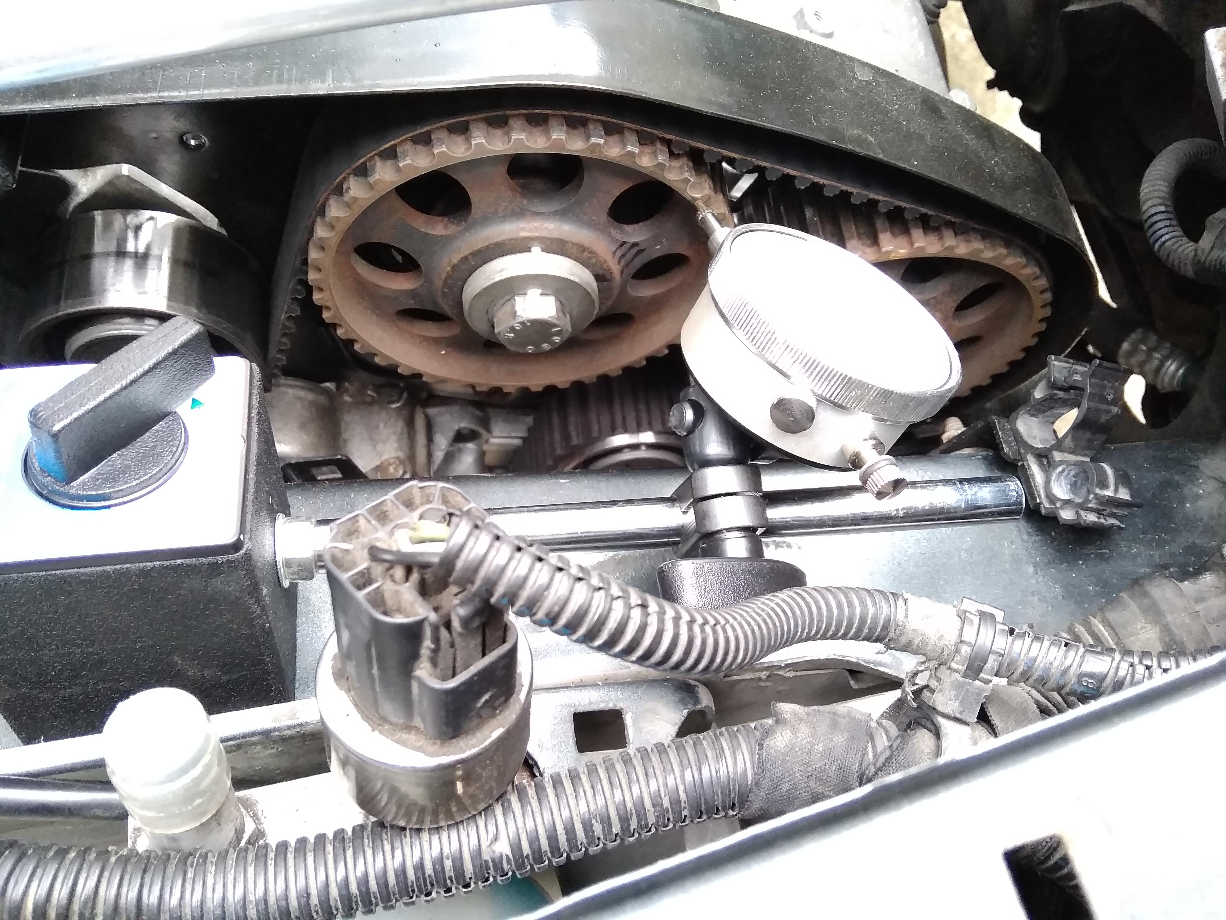

hno3: pozeral som aj či sú rovnobežne aj som ich premeral odchylkomerom (v rámci priestorových možností) aj niťou aj uholníkom. A nič mimo os som nenašiel. Remenice som zmeral na "čele" tam to hádzalo max do 0,1mm, kluka na čape nič som nenameral max 0,02 ale zlý prístup, kluka na remenici do 0,1. Akurát tú vačkovú remenicu prvú z lava sa mi nepodarilo zmerať kvoli prístupu.

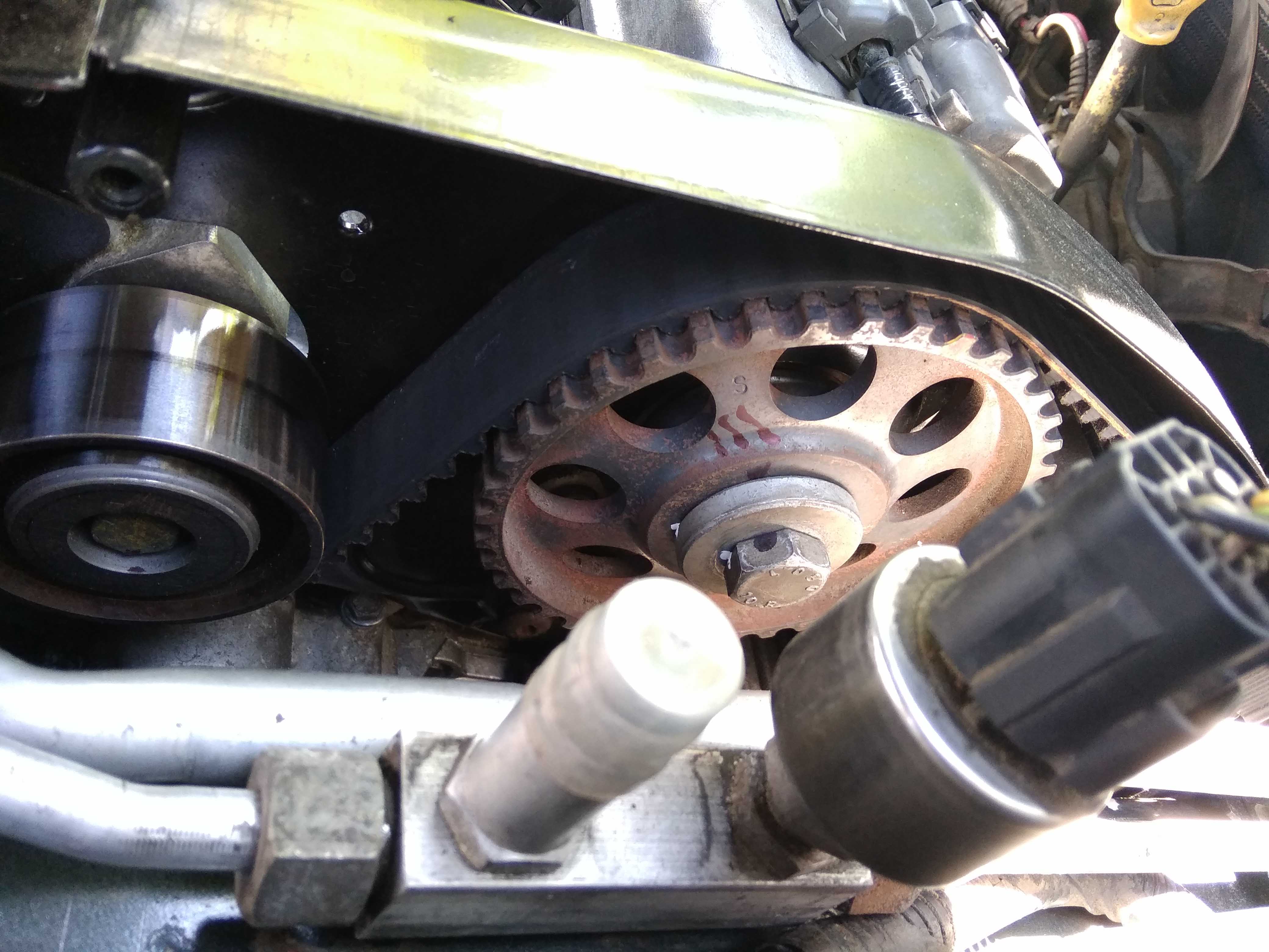

Tak snáď je to už OK, ešte kus behá ale myslím si že už je to v norme, hlavné je že už o nič nederie. Myslím si že to bolo tým, že som sa vtedy vykašlal na tú prvú vačkovú remenicu (kvoli prístupu) a nedotiahol som ju momentovým. Teraz som ich dotiahol všetky na 84NM. Sú tam aj vačkové remenice z druhého motora a nový remeň. btw. na videu sa zdá že remenice na vačkách hádžu, ale našťastie iba zdá :)

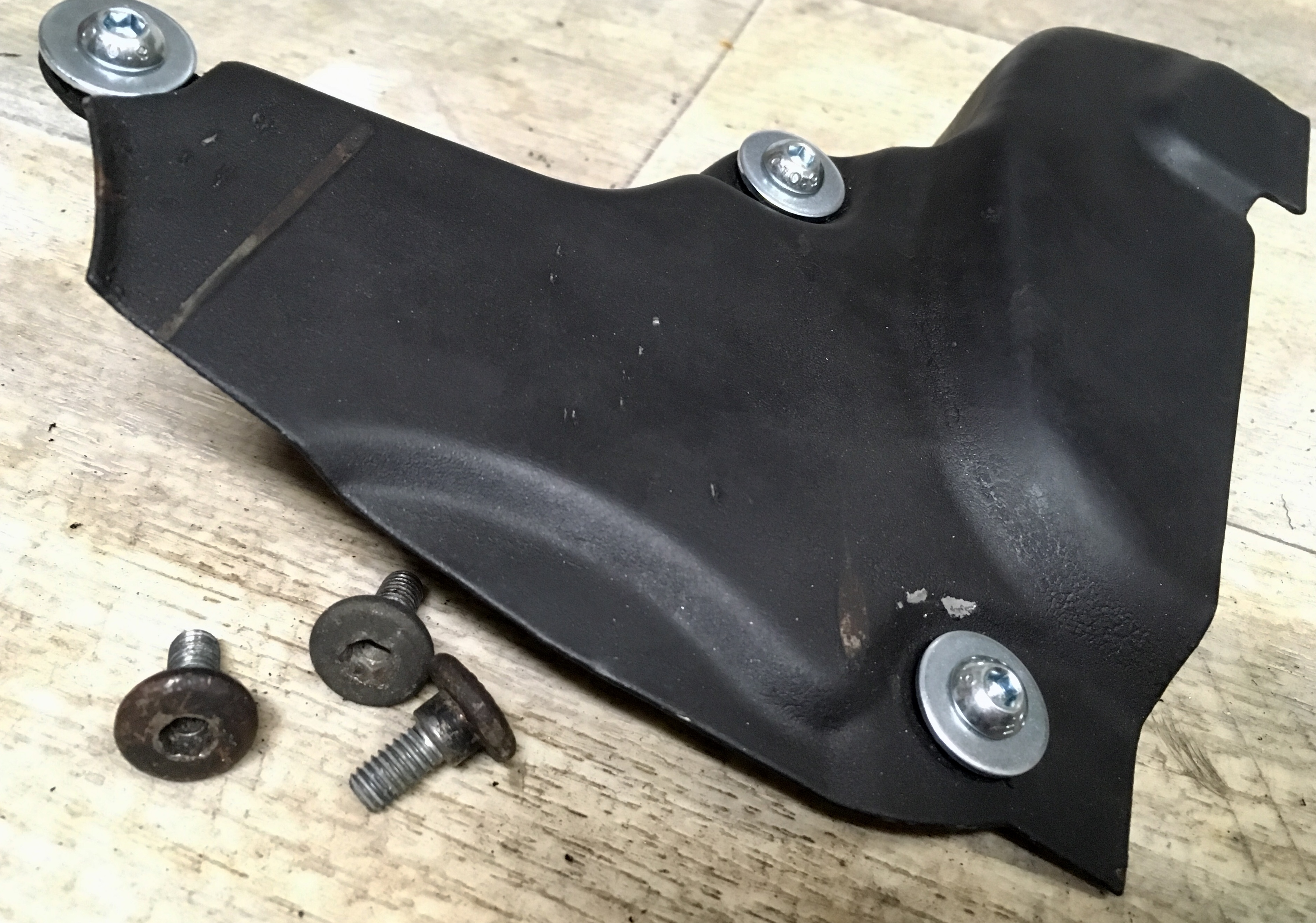

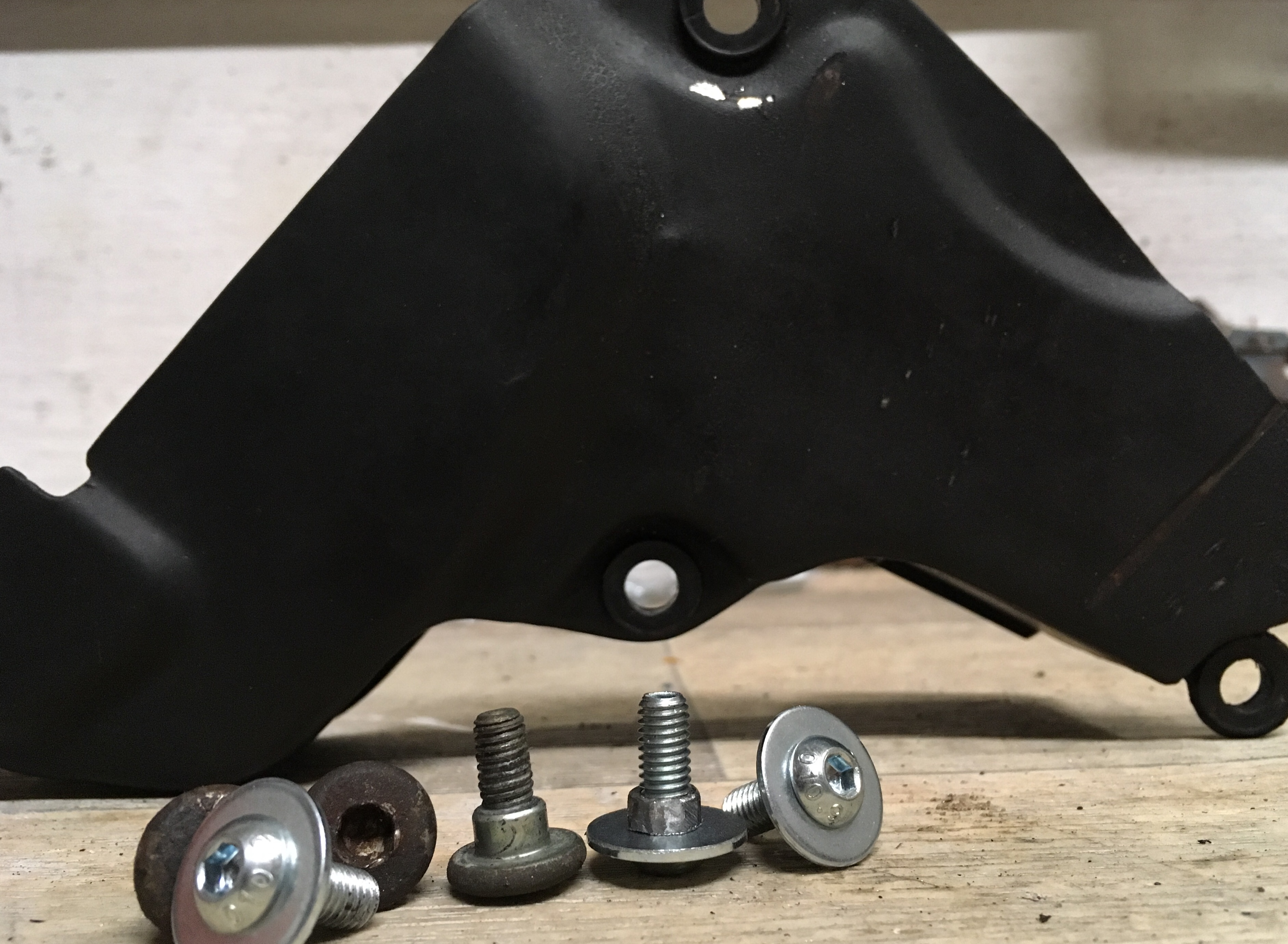

Nejaký čas som rozmýšľal ako alebo čím nahradiť nedostupné skrutky, ktoré držia kovové kryty rozvodov. Tie moje už boli totiž od predošlých servisákov zožuté do nepoužiteľna. Bohužiaľ vec nie je tak jednoduchá ako ísť do obchodu so spojovacím materiálom a proste kúpiť náhradné. Skrutky majú pod hlavou rozšírenie, ktoré vymedzuje polohu krytov a nič podobné sa mi nepodarilo zohnať. Mám doma hliníkovú tyč presne o priemere tohoto rozšírenia (myslím, že 8mm), ale po pokuse o navŕtanie a narezanie m6 závitu do 8mm tyče som si povedal, že to musím vymyslieť inak. Použil som teda predĺženú maticu m6 a túto som flexou zbrúsil na požadovaný priemer. Pokiaľ má niekto k dispozícii sústruh, výsledok by bol určite presnejší, ale s trochou šikovnosti sa to dá aj tou flexkou. Pre správny prítlak som použil medzi hlavu skrutky a rozšírenie trochu väčšiu podložku a celé som to nasadil na skrutku M6x16 ISO 7380. Pripájam aj pár fotiek pre predstavu.
73.vojta
Příspěvky: 237
Registrován: 3.10.2012, stř 20:49
Bydliště: Bylany u Chrudimi
Re: Rozvody
Příspěvek od 73.vojta » 5.2.2021, pát 06:33
Já jsem je ještě někdy v září normálně objednával v autorizáku. Ale něco stály no. :D
