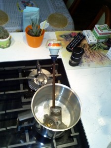

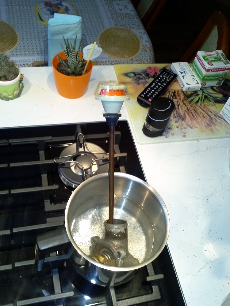

Jinak jsem nekde stratil jeden sroub od spony co mi spojuje vyfuk se svodama co je za turbem a ja proc mi to pod kapotou huli, no a dale boj s termostatem
proste ten se uz na 75ku neda nikde sehnat a borci z internetu mi poslali na Jeep Cherokee..... ale mam jeste jeden ze 75ky v zaloze a funkcni.
No a tady me asi uvidite poprve u sporaku
jak se hodi kastrol na mleko + zavarovaci teplomer
Maminka byla rada

no to sem zkoušel taky a bylo to k ničemu
termostat ze škody 120 byl lepší, ale zase nezavíral malý okruh

Na emisich tam s tim zapasil ale nakonec sem to tak nejak udelal, STK - nejaky ten unik kapalin se nasel a trochu vule na spodnich ramenech, jinak cajk. Dale kape mi od pumpy nafta, takze musim vymenit pumpu a kdyz jsem vymenil termostat tak ten stary mi drzel teplotu motoru na 60 stupnich a s tim co jsem tam nandal se mi motor zase skoro prehriva
, takze se asi uplne neotevre a jde mi to pres maly okruh..... na dalnici mam teplotu lehce pod stovkou
