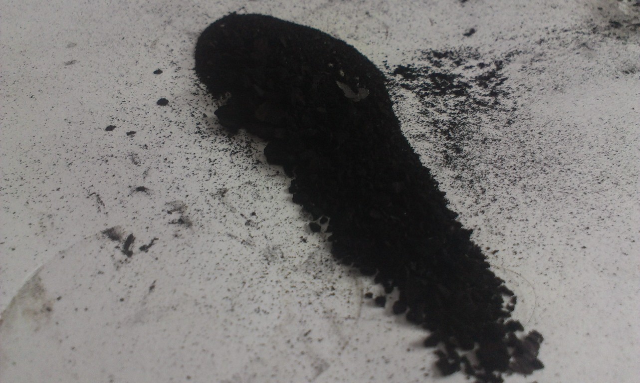

no vravel som ze dam daku fotku tak tu je bordel co bol v egr
to je obsah egr ventilu spominal som ze dam fotku tak celkom dost tam toho bolo
