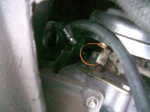

Zdravim jsem blbej mam takovej dotaz dnes jsem zkoušel zvyšovat plnicí tlak, budto jsem blbej nebo nevim šrouboval sem ti dříkem kterej je jištěnej 8čkou matkou a jediný co se mi povedlo ten tlak snížit když jsem tedy točil na druhou stranou dostal sem se nanejveš na seriovej tlak tak co dělam špatně? Přikladam fotku s čim sem šrouboval

Nesahat!!! To neni regulator tlaku.

Nastavuje sa tym zakladna poloha lopatiek. Teda,kedy ma turbo zacat plnit.

Tiahlom,ktore ide z baňky na lopatky. Treba ho skratit.

aha tak to jo...k tomu je přistup jak k penězum to je na vyndani turba to si asi necham někdy na dyl a kolik se zhruba zkracuje to táhlo? abych se vešel do tech 1.6 baru aby to nepadalo do nouzaku?

To tahlo nezkracuj!! Turbo by sice trochu svizneji reagovalo v nizsich otackach, ale ve strednich a vyssich by nekontrolovane overboostovalo a vyhazovalo chybu motoru.

Ak myslis tiahlo co je k lopatkam,tak trepes hluposti. To tiahlo nema s nizkymi otackami nic spolocne.

Bezpecny tlak je 1.4 pri 1.5 to hodi nudzak. Je tak nastavene cidlo.

Delka tahla a sroub (zarazka - stop screw) vymezuji krajni polohy systemu naklapeni lopatek (vnt) a jsou kalibrovane vyrobcem. Natoceni lopatek VNT systemu pak urcuje uhel pod kterym proud vyfukovych plynu vstupuje na lopatky turbiny (cim je kolmejsi tim vetsi silou na turbinu pusobi a roztaci ji rychleji). Zkracenim tahla muze dojit k tomu, ze v krajni poloze budou lopatky stale natolik otevrene, ze bude dochazet k nekontrolovatelnemu pohonu turbiny a tim narustu otacek a tlaku (boost creep).

To o com pises je VNT ovladane ventilom. Nastuduj si,ako funguje pretlak bez N75. Nie z clankov,ale z vlastnej skusenosti. Jediny zakladne nastavenie je dorazovym cervikom. Tiahlom akurat menis predpetie baňky. Cim viacej nasponujes pruzinu,tym viacej musi turbo nafukat,aby to obmedzilo.
