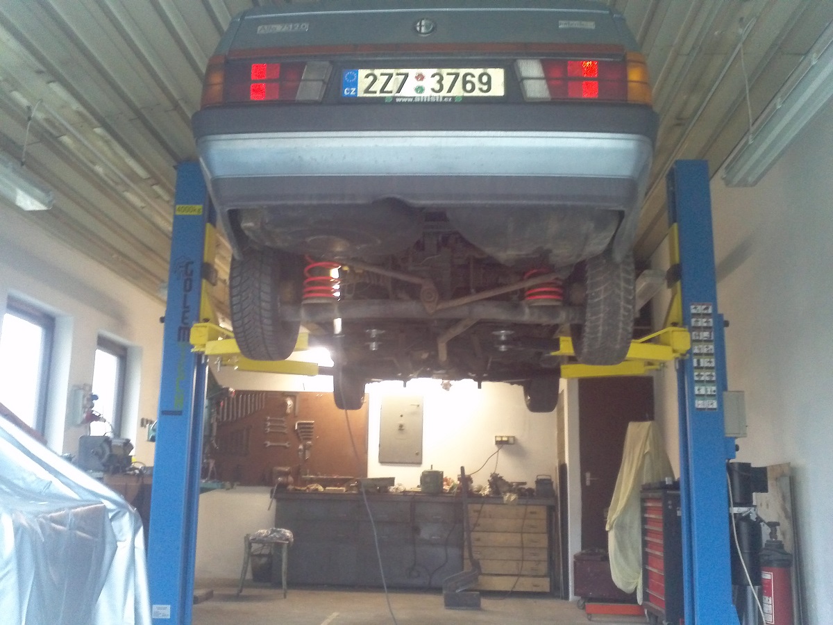

Tak se v tom zase rýpu
, zítra pokračvaní pravé strany zadních třmenů. Nic nebylo zatuhle a vse slo vpohode oddelat. Jen mi nadrz pekne rezne, takze zachvilku budu resit dalsi.
+ jedna fotka z dilny

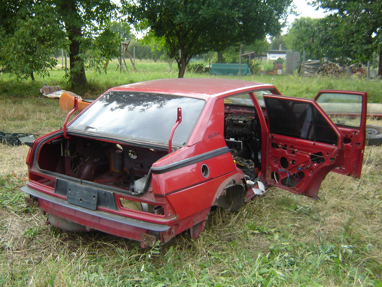

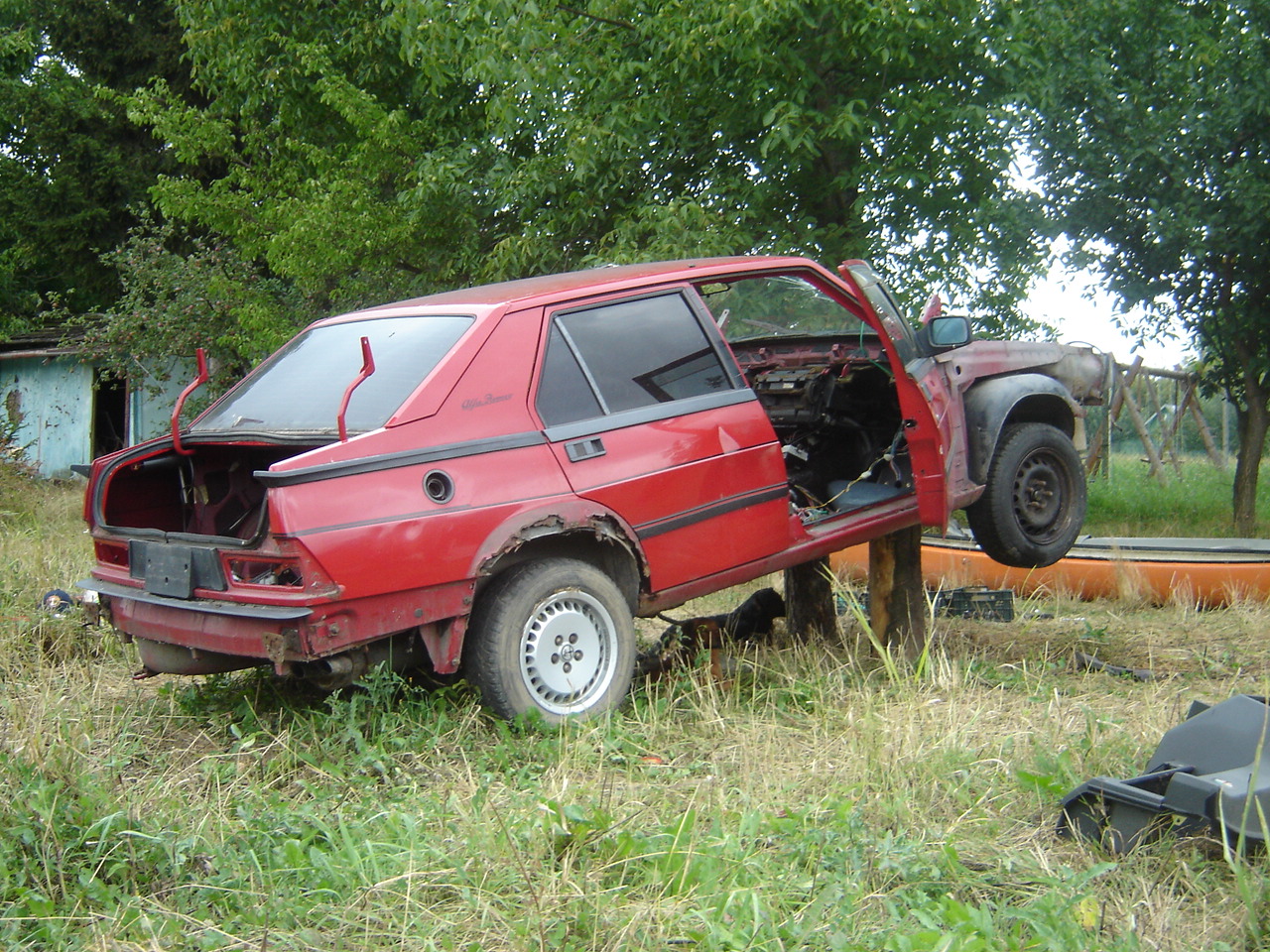

pokud je ten držák na RZ mezi světly origo na US formát, potřebuju ho!
Re: A.J.Michal - 75 TD
Tady je to trochu líp vidět. Nevím, jestli je origoš. Ta fotka je stará pět let, 75 byla dárce orgánů. Já jsem bral celý podvozek na Giuliettu a Laďa S. (kroměřížská Giulia GTA - místní znají) zas převodovku, něco z kastle a blbosti do Turba, zbytek šel do kontejneru. Takže jestli ten držák ještě existuje, tak je u něj.
To je Michale ten člověk, co jsem ti na něj dával kontakt na zdroj dílů na 75. A nezlob se za

ten držák mělo jen milano na US trh a je origo
je to hmota navíc
je to hmota navíc
