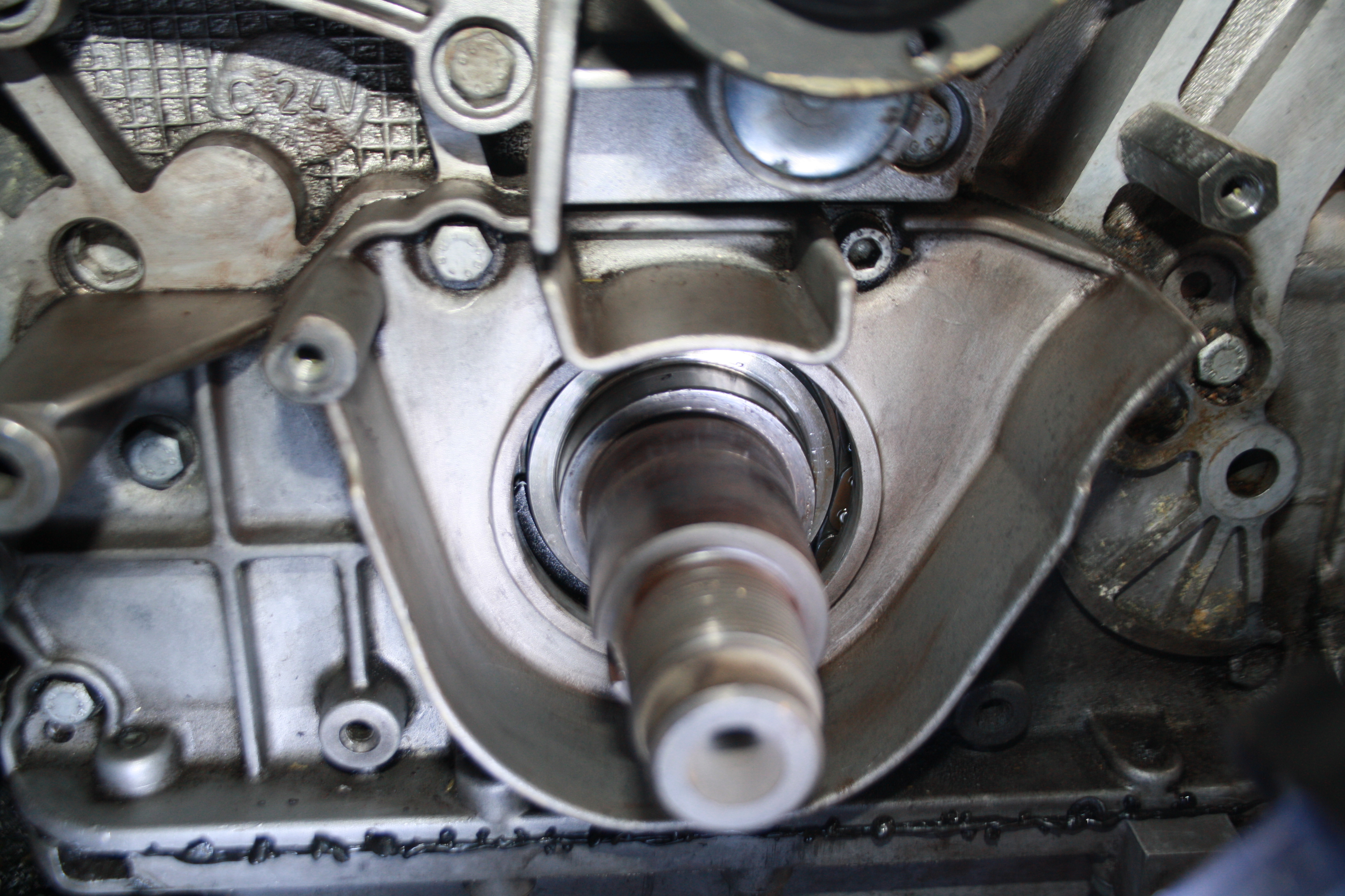

Manzetu kupoval znamy v PL jdou tam sehnat. Ja to u GT resil univerzalkou protoze jsem to tenkrat nevedel.enzo156 píše: 31.8.2019, sob 21:30 Včera jsem byl naivne objednat díly, za jednu hdyroštelu chtějí přes 900/ks, to bych ještě nějak ustál, ale to že v originálu neseženeš gufera u domků vaček, šrouby na domky, a spoustu dalších prkotin, to mi hnulo žlučí, prodejce se snažil, ale nic s tím moc nenadělá. To že nejde sehnat manžeta na vnitřní stranu poloosy, která se mi brzo rozsype, to je taky masakr. S tímhle přístupem ALFA opravdu jde čím dál víc do kopru. O dojmu z vystavených nových Fiatů a Alf radši pomlčím, je to bída...

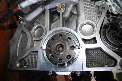

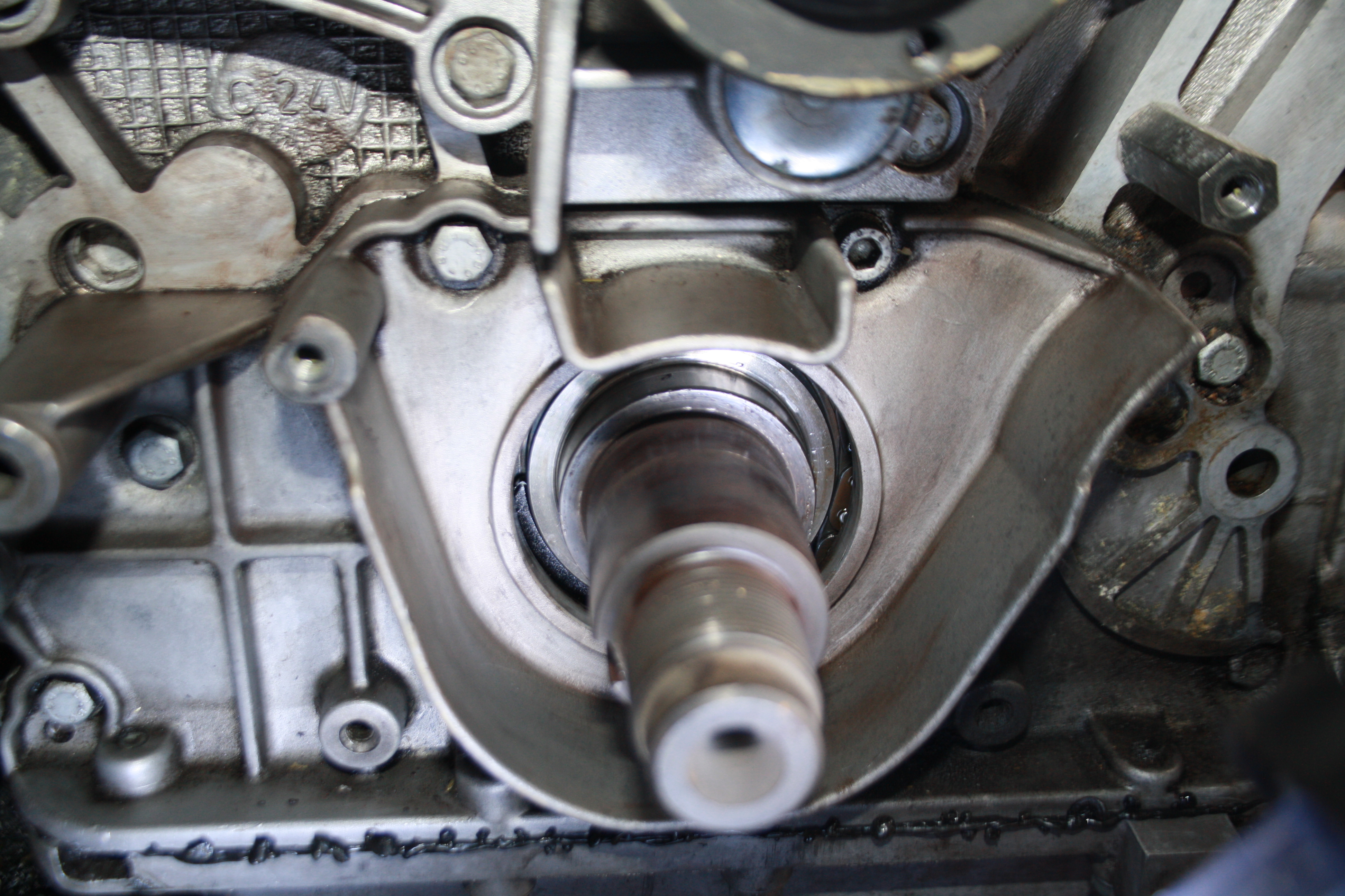

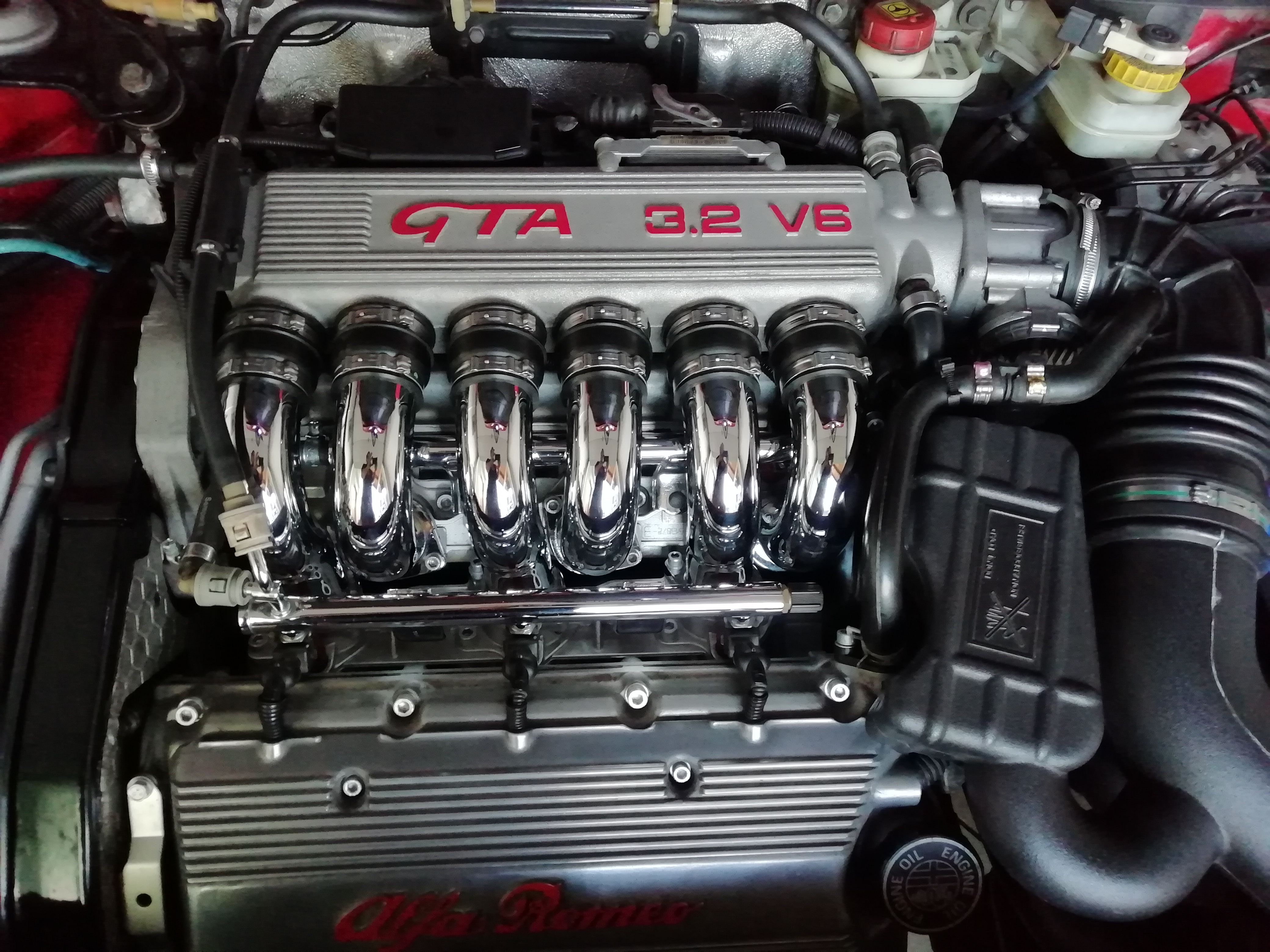

Manžeta vyřešena, hydroštely nainstalovány, rozvody jsem nastavil, skompletoval, teď zbývá jen dostrojit zbytek a vyrazit, už mi to trvá hodně dlouho, ale i tak mě to auto baví....

Alfa seskládaná, ve středu jsem s ní konečně vyjel. Hydroštely mlátily, než se do nich dostal olej, teď už motor jen přede. Brzdy si musí ještě sednout, jinak vše ok, mám radost...

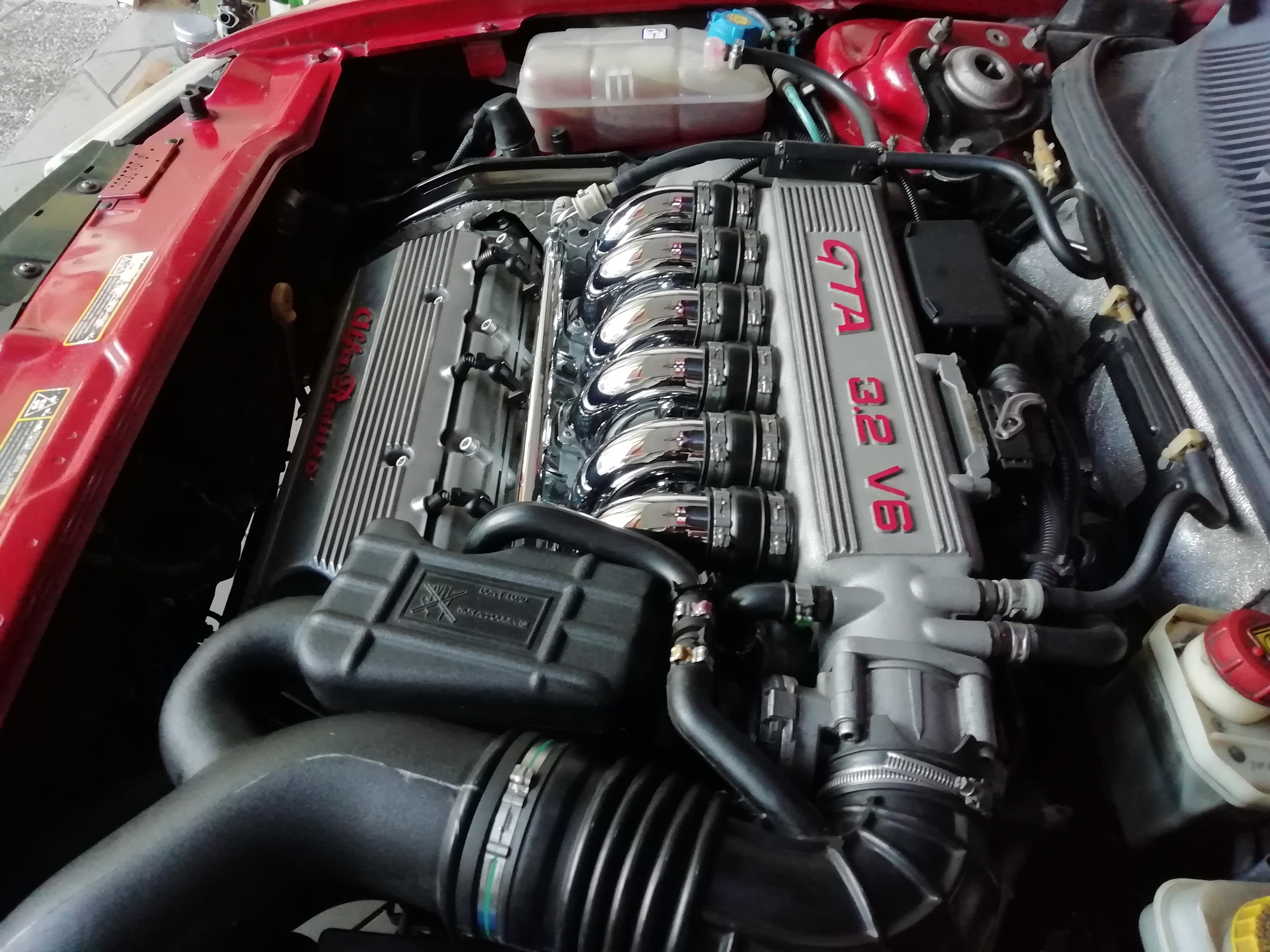

Pěkný, ten motor máš krásně vypucovanej, číms to čistil?

Díky, při týhle akci jsrm to jen obcas otřel hadrem, pred 5ti lety byl zaneřáděnej mastnotou a na to jsem bral čistič motorů od Coyote. Kartáčkem nanesl, nechal působit a pak otíral do sucha. Teď jsem vytíral nánosy uvnitř vršku hlavy jen hadrem a odsál zbytky oleje stříkačkou. Byly tam drobný vrstvy a náznak karbonizace.

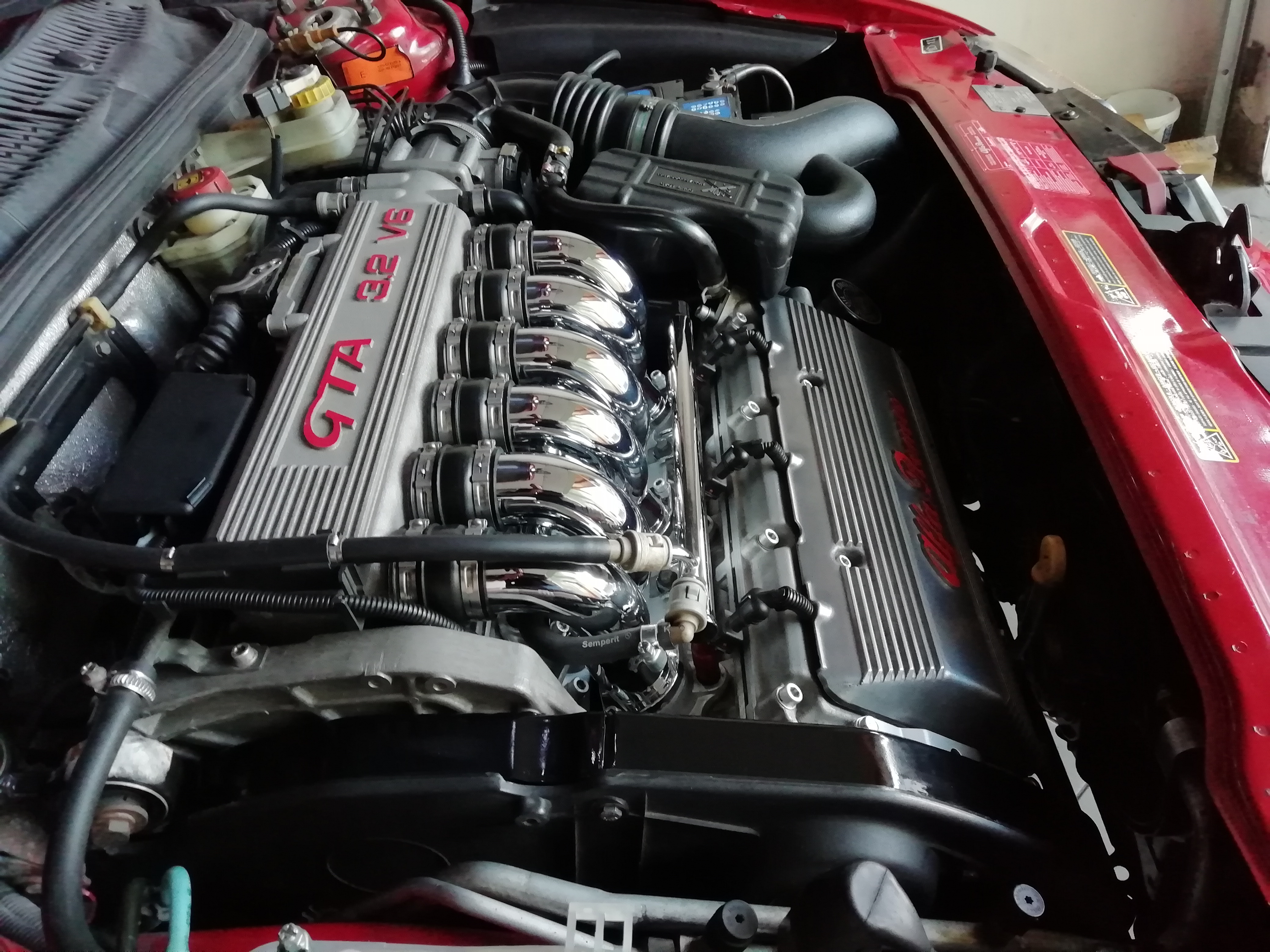

Ještě dám fotky kompletního motoru, myslím, že na kráse neztratil. Zbývá udělat proplach chladíci vody a dát nemrzku...

WOW, to je snad nejvíc... krása, krása, krása

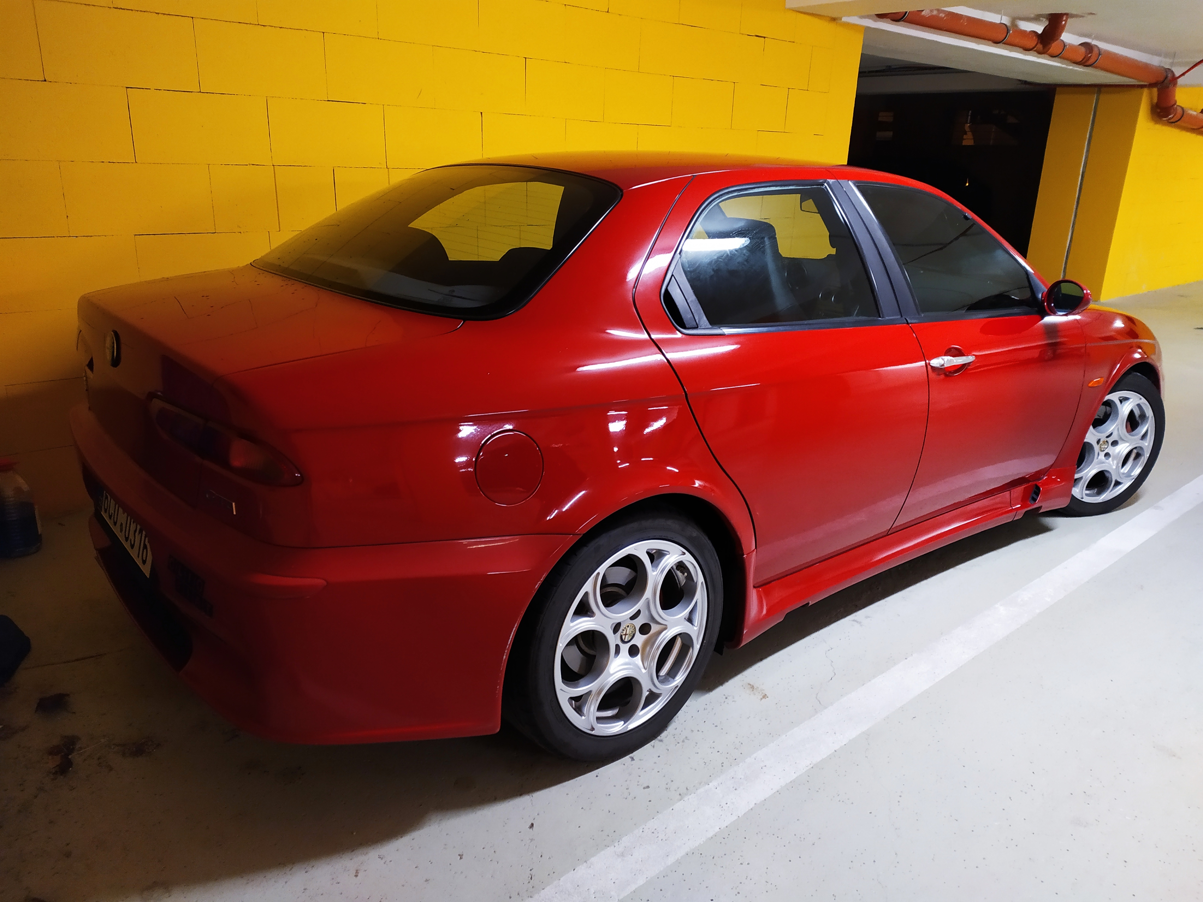

Proběhlo první bezkontaktní mytí, docela fajn a má novou garáž, protože je to rozmazlená potvora...

Daval bych to tam cumakem dopredu a co nejvic ke stene, zkušenosti hovori tak, ze panicka vlevo ti to pri prvni příležitosti odrbe.. M

A ještě bych dal kola rovně, aby nějaká panička ti to kolo při parkování nevyvrátila a za druhý si nebudeš vytahávat zbytečně manžety na poloosách

Chlapi, díky za rady. Naštěstí to místo vedle je pořád prázdný. Asi ho nikdo zatím nekoupil, se nedivím za ty prachy co za to chtějí. Mám to v nájmu k bytu....
