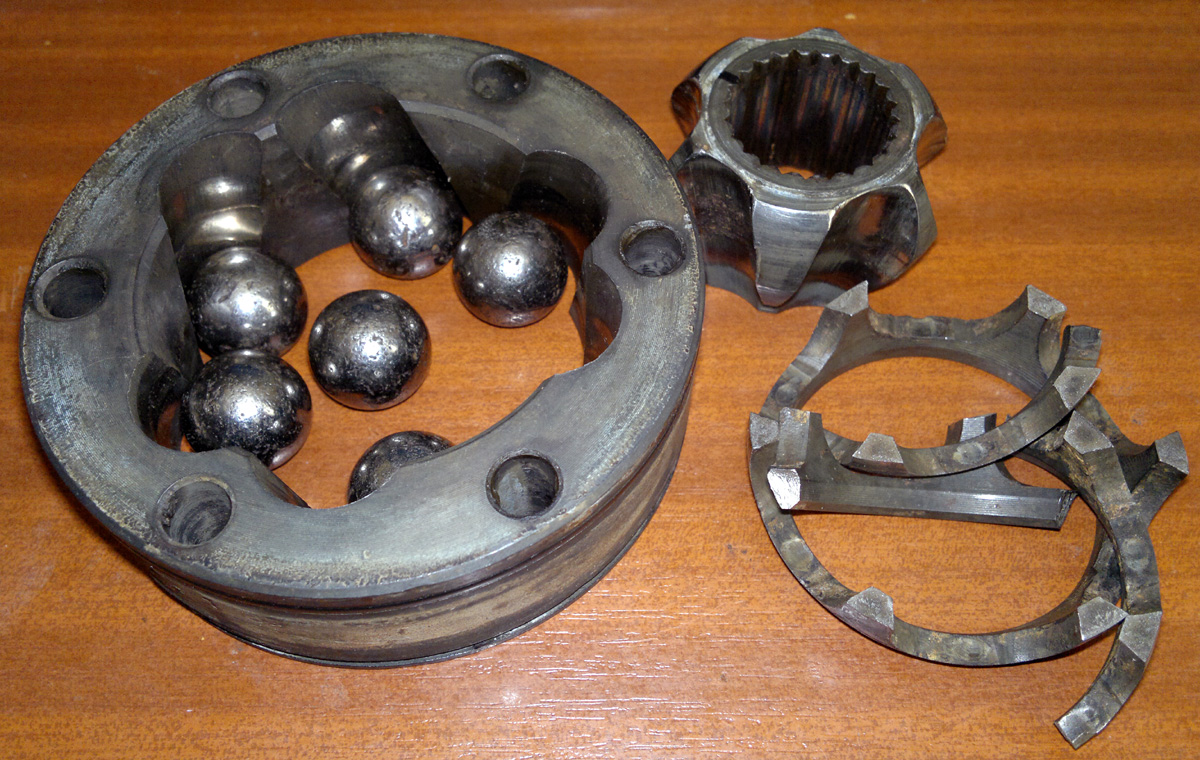

Příspěvek od Sejny » 24.6.2011, pát 12:40
Tak ten nárůst výkonu neunesl vnitřní homokineťák na pravé poloose. Nemáte doma někdo ten kloub nebo celou poloosu? Pasuje ze všech atmo benzínových čtyřválců a z 2,0TD.

Příspěvek od Sejny » 26.6.2011, ned 05:15
anebo to vzal do ruk českej ras :-D asi by ty klouby chtělo poměnit všechny.... jak tak koukám na ty kuličky tak mi připadnou docela dost vyžrané rzí... a to ten kloub byl plný vazelíny.

Moje TSko prostě jede jak drak :-) dneska sem se stavil za ice.cool.manem pro jinou poloosu, no už to mám vyměněné. Jediný porod byl sundat homokloub z osy od ajskulmena, ale velké kladivo tento problém bezezbytku vyřešilo. Kloub jsem vymyl odmašťovačem a naplnil novou vazelínou pro homoklouby.
Mimo jiné když jsem hledal co mi to tak začlo tlouct při rozjezdech jsem i odhalil totálně povolené imbusy na levé poloose(myslím ty blíže kolu) nicméně po dotažení to tlouklo furt a až pak sem přišel na ten prasklý homokineťák na pravé straně.
TAKŽE VŠEM PĚTASEDMAŘŮM DOPORUČUJU JEDNOU ZA ČAS ZKONTROLOVAT VŠECHNY ŠROUBY NA POLOOSÁCH!

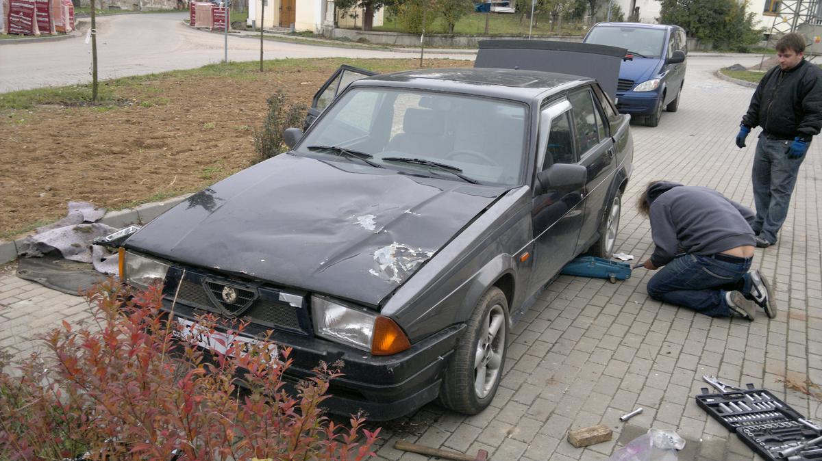

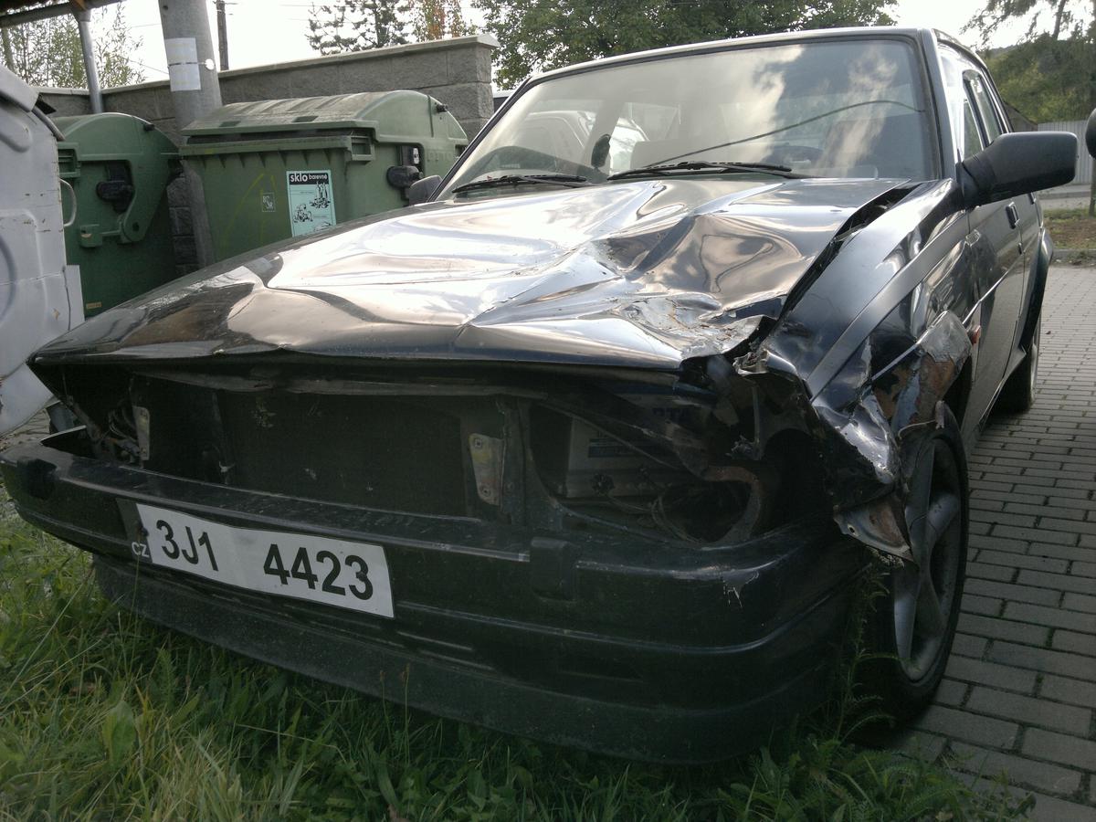

Příspěvek od hondzik » 23.10.2011, ned 19:14

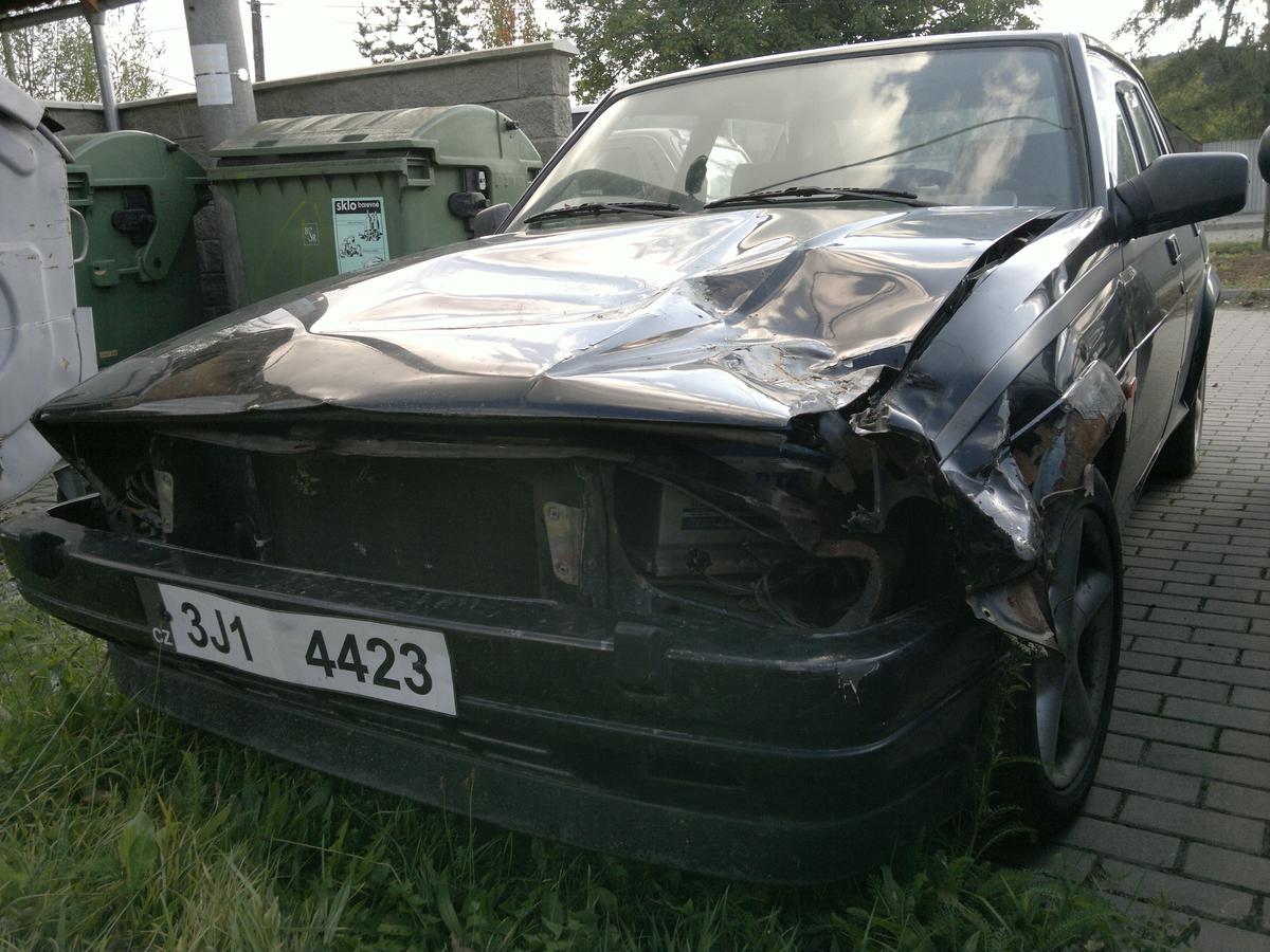

dneska se tahle potvora přestěhovala ke mě, sic na smrt, ale prostě to po té ráně nemá smysl opravovat.
Selhaly mi všechny prostředky jak to dostat tich 300 km na podvalu, takže jsme u Sejnyho předvedli divadlo pro půl vsi, vytvořili něco jako tvar auta pomocí jiného blatníku, sešlapali a vymlátili kapotu, izolepa, bindry...
Nebyla to úplná hitparáda, asi bych po zastavení přišel i očkovací průkaz, ale už je potvora u mě na dílně. Každopádně jsem dlouho nezažil tak hektických 300km, auto po ráně silně plave, čekal jsem kdy dostanu kapotou do okna atd. Ale štěstí přeje bláznům :-D

v poho, tady byly gumy taky takový jako že nic moc :-D :-D . Ale já jsem spokojen, mám motor, kisnu, nádrž a další díly který se hodí

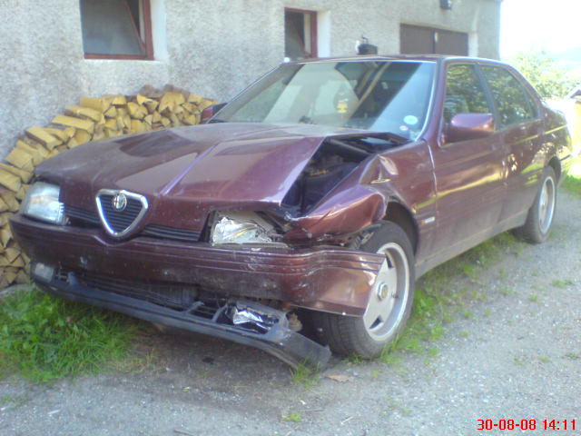

Re: Sejny - Alfa Romeo 75 (1989)
Příspěvek od Milano75 » 23.10.2011, ned 20:04
podobně sem kupoval alfu 164 bouchou na předek- musel sem sekerou opravit přední podběh tak, aby šlo zatáčet :) přes kapotu sem hodil pavouka a vyrazil dom-200km :D
takže auti je doma, opravovat se nebude...
