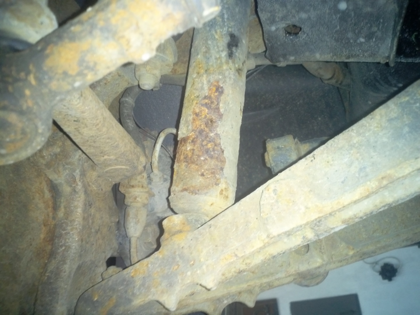

jinak takto vypadaji predni tlumice druhy je uplne stejny, davam jim pul roku nez budou skrz
staci jim i nejaky vetsi kaminek a pujdou, ale jinak maji krasnych 75% mereno na STK
takze nyni premyslim jestli BILSTEIN B4 nebo B6 ..... B4 asi bude na to kazdodenni jezdeni stacit a semtam na okruhu me to holt ty naklony nevytrhnou, uvidim na kolik mi je naceni kamos co ma hodne dobre ceny.
