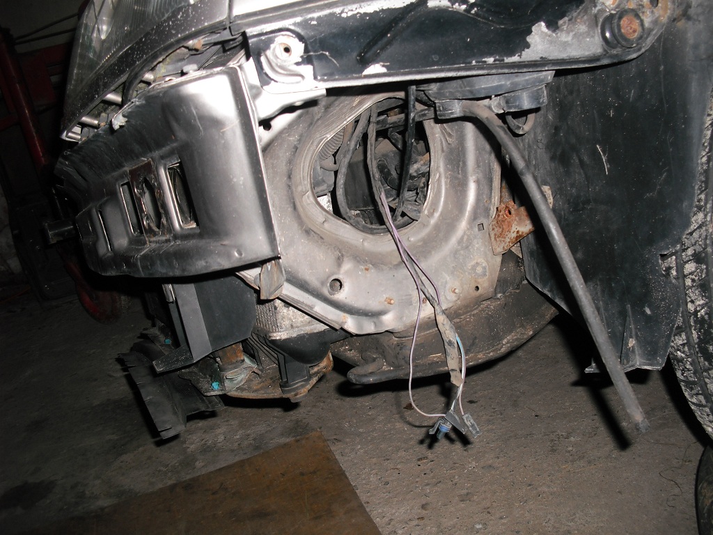

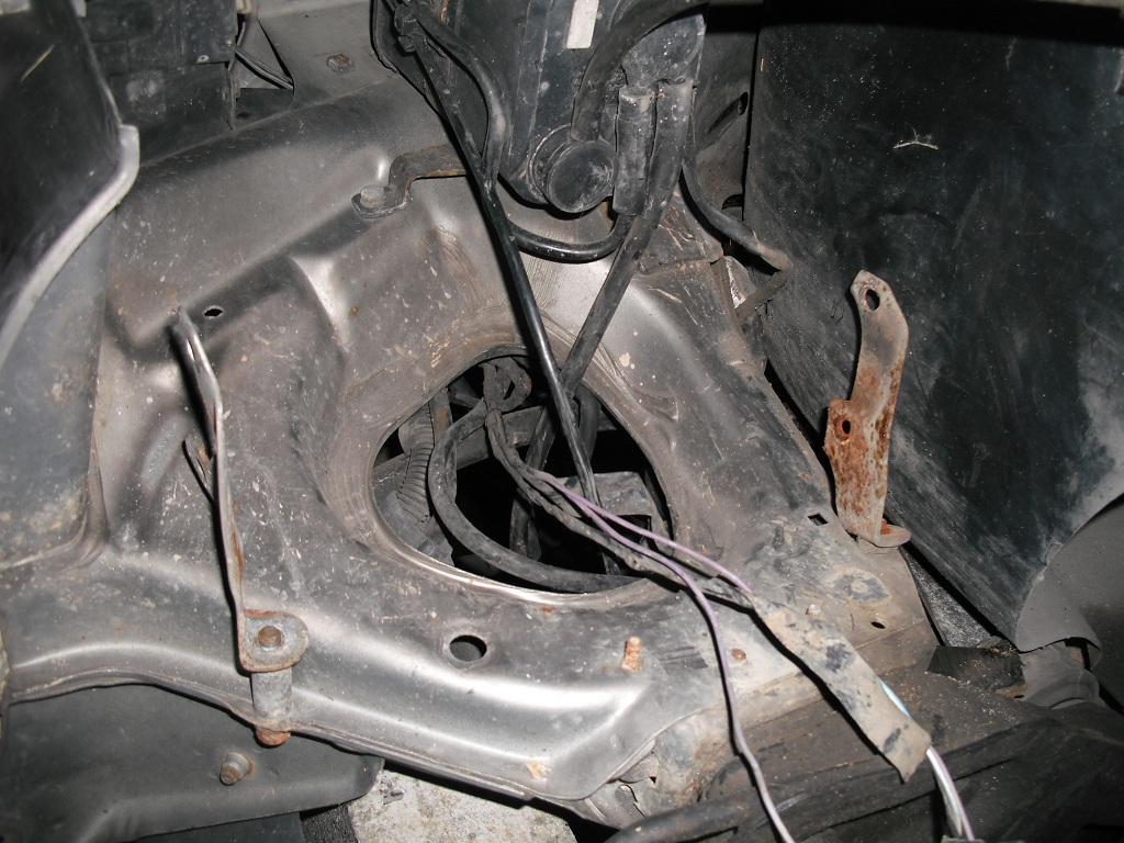

co prosím vás patří před LP kolo do podběhu?? viz foto

Chybí tam houkačky, i s držákem. Do nich patří ty dva solo fastony. Ten zbylý konektor je pro mlhovku. Ta hadice co tam visí je od uhlíkového filtru, ale takhle z hlavy ti nepovim kam patří zapojit. Mám dokonce pocit že nikam, že je to jen odvzdušnění. Zítra kouknu do ePeru jestli někdo nebude rychlejší.
Ad světla: Dva šrouby jsou ty viditelné u chladič a další dva jspou zevnitř blatníku. Až je sundáš, tak ta lišta na světle drží několika šroubkama, což je i vidět na té fotce

áha, tak houkačky, dikes :smt023 :diky
ta hadice od aktiv uhlí je jen takhle volně, ta nepatří nikam zapojovat-mělo by to být jak říkáš odvětrávání
a já právě sem se pořádně neohnul a myslel sem si, že houkačky je ta nádobka s aktivním uhlím :)
tady je ještě jedno foto

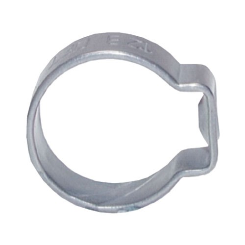

nuže já jsme našel tentononc :
http://www.technicke-soucasti.cz/Hadico ... -16-0.html
originál je to tvoje??

Tahle spona se jmenuje Oetiker, používá se se na manžety homokinetických kloubů.

Oetiker se dobře zalisuje klasickýma štípacíma kleštěma

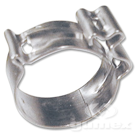

Jak píšou kolegové Dallen i Kurkyn--na kolenech sání jsou opakovaně otevíratelné sponky se zámkem viz "Cobra" /napodobenina původního popisu by možná šla gravírovat :smt044 :smt044 :smt023 --,/
pracuje se s patřičnejma kleštěma líp,ale fakt stačej i obyč. i"štípačky" na zavření a šroubovák na otevření--rozebiratelnost odpovídá klasice a životnost taky..
čili speciálně pro Milano 75: ....jo,tyhle Cobry mají zámek stejnej jako originál.. :-) ta fotka není úplně podařená, tady je mají nafocený z jinýho úhlu..

Už jsem to kdysi řešil... Cobry jsou fajn, ALE: na sací hadice je potřeba průměr 53mm....
