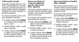

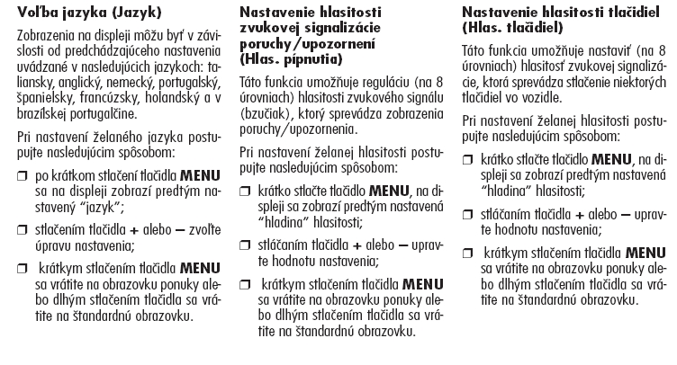

Zdarec
jde nějak změnit jazyk na centralnim displeji ? dík

Tak vitaj a nech sluzirodgers píše:Zdarecjde nějak změnit jazyk na centralnim displeji ? dík
Zmena jazyka

rodgers : ano dá, pokud ti ale nefunguje tlačítko Menu, tak si to nezměníš, stím ti dokážu pomoci, mám jedny náhradní páčky, takže není problém vyměnit, s DPF ti taky dokážu pomoci, zitra mi zavolej a domluvíme se, když budeš chtít
