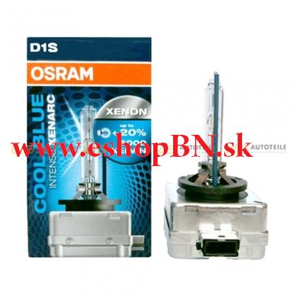

Starter je namontovany na kazdom svetle zospodu svetla. A z neho ide hruby pancierovy kablik do D1S vybojky (to je ta vybojka s plechovou kockou)

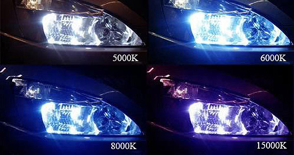

nieco take ? ...momentalne ich nepotrebujem, ale ak tak najlepsie by boli tie 5000 k ? ...menil uz niekto z vas vybojky na 166 po facelifte ?...niekde som cital vraj 5000k zacinaju montovat do novych mercedesov...
http://www.eshopbn.sk/component/page,sh ... /Itemid,1/
http://www.bi-xenony.sk/xenonova-vybojk ... lue-6000k/ :smt102

Ano tieto su v 166 po facelifte. 5000K este mozno ale 6000K uz budu velmi do modra. Najlepsie su 4300K. To mas ako denne svetlo.

caute.5000k svietia na bielo a 6000k biele s jemne modrym nadychom a svietia dobre.teraz som menil.mal som 4300k zltobiele a bolo to velmi slabe.166 pred fl.

marcelito píše:caute.5000k svietia na bielo a 6000k biele s jemne modrym nadychom a svietia dobre.teraz som menil.mal som 4300k zltobiele a bolo to velmi slabe.166 pred fl.
ja som mal pred liftom xenony s 6000K vybojkou a svietilo to evidentne do modra. Teraz po lifte mam 4300 a svieti ako denne svetlo. Podla mna su lepsie tie 4300K ale asi kazdemu sadnu ine Kelviny.
