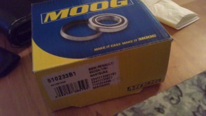

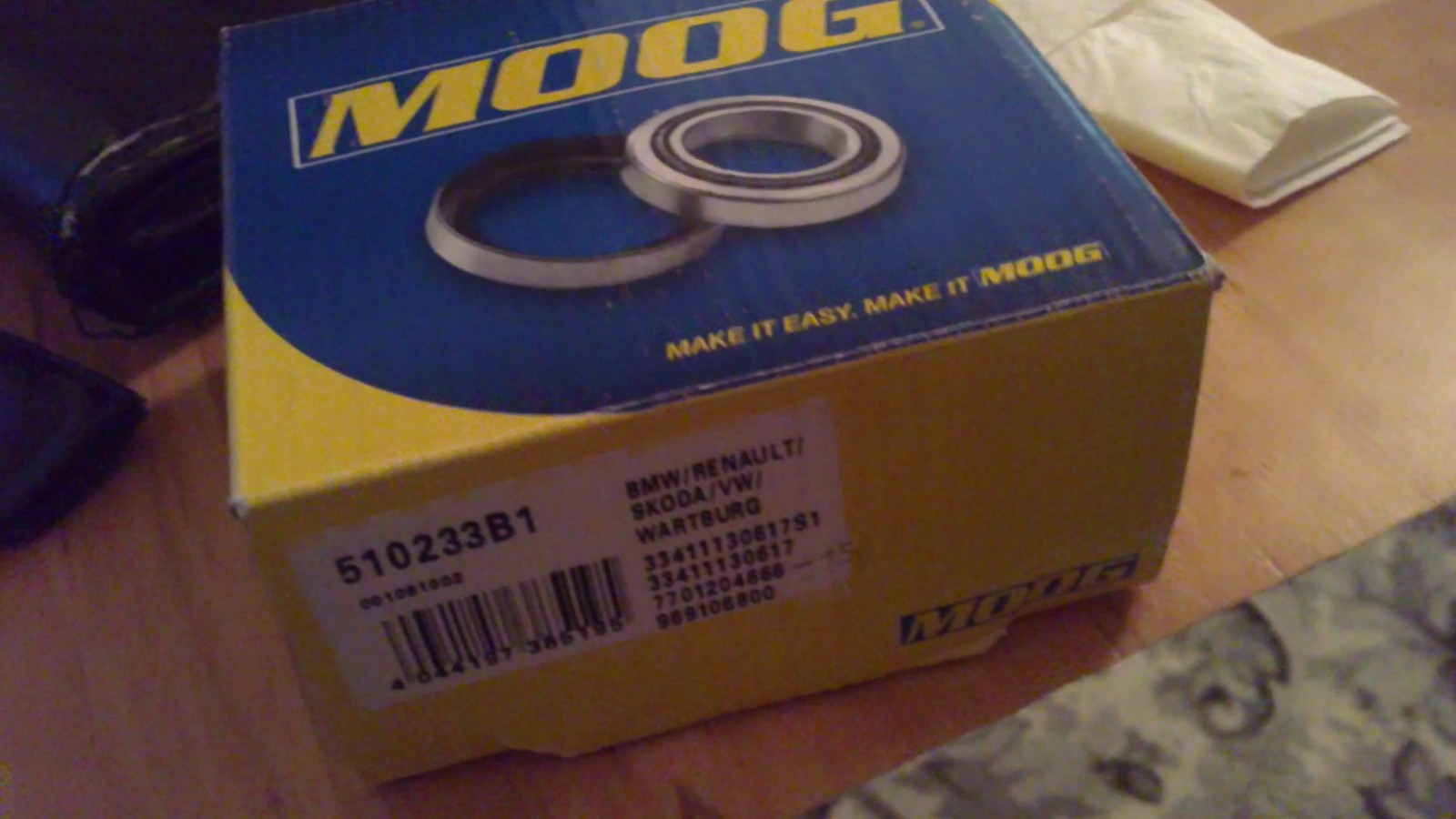

Re: podvozek - bouchání (ramena)
tak lozisko uz je na ceste... moog co to je za znacku?
- Příspěvky: 7452
to je dobrá značka, rozhodně neměj strach
za tu cenu rozhodne strach mam
ale vyzera to kvalitne, vsetky komponenty pekne zabalene akurat hovoril ze ak nebude pasovat tak mi to vymeni za druhe vraj ich je viacero druhov... nic zajtra to hodim a dufam ze do piatka to bude

kolik to stalo? ted jsem menil, koupil jsem FAG, stala mne legrace 3000,-
Alfa Romeo Žété Autobusso
no este mi presnu sumu nepovedal ze sa potom dohodneme ale tak cca 25€
nic nepotesi cloveka viac ako pracovna sobota a oznamenie ze to co ma nepasuje
tak nakoniec tam po dohode pojde zo skladu SNR za 80€ + akcia 20/1hod. ked ze diel je od nich
dalej ma potesili ze kotuce a dosticky su v dezolatnom stave a vraj to auto muselo niekde dllllllho stat
(pravdepodobne v nemecku v bazare)
edit: 52€ robota
