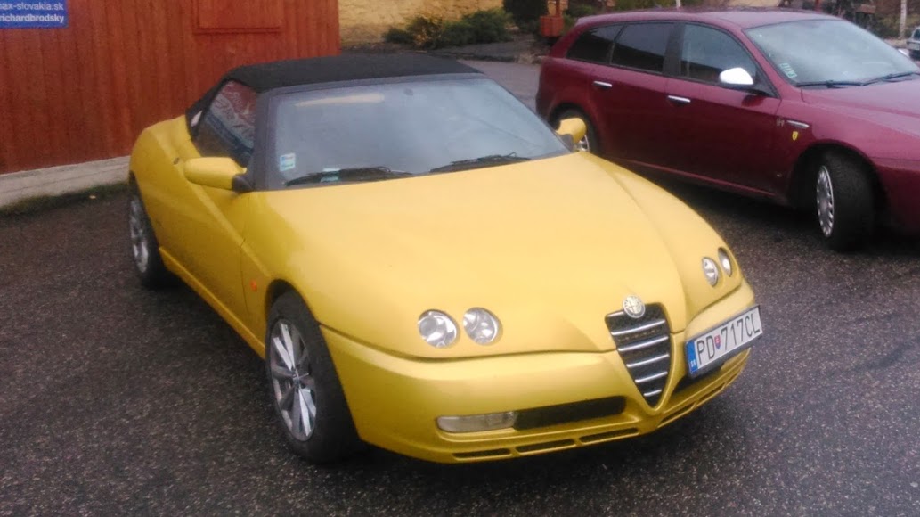

Re: Danni, mirec159 - Spider 916, 1.8TS, 31/8/1999
Příspěvek od Danni » 4.6.2015, čtv 22:09
tak hlavne ina farba :D a auto je este stale na spalkoch... no toho spidera som este v KE jazdit nevidel no skoda ze to nepredaval skor urcite by sa to oplatilo viac nez toto "žlte čudo" :???:
