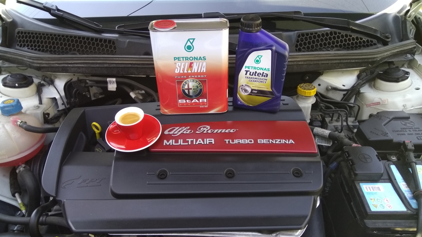

Dneska proběhla údržba. Výměna oleje v motoru. A když už má najeto Giulietta 92tis. Tak jsem vyměnil olej i v převodovce. Na ten vypustný šroub je mizerný přístup. Jinak výměna svíček pravidelně po 30tis.

Tak po výměně oleje v převodovce jsem se s tím dneska po týdnu projel. A převodovka jde krásně. Lehounce jde řadit. Dokonce i 2,která od začátku je taková než se ohřeje horší. Ale jen jestli to není placebo. Manželka s tím celý týden jezdila do práce. A podle ní žádná změna. Bez problémů před tím i teď. Tak spíš asi placebo efekt u mně 😀

Ještě se zeptám, jestli ti bere olej, nějaké deci na 1000km je nutné dolévat?

Měním olej celých 5let co jí mám po 6 tis. Km. A vždy to do výměny vydrží. Takže nedolévam. Něco ubude je tam kolem poloviny měrky pak. Někdy lehce pod polovinou. Ale to už je zase čas výměny. Na 1tis km. Je úbytek spíš neznatelný.

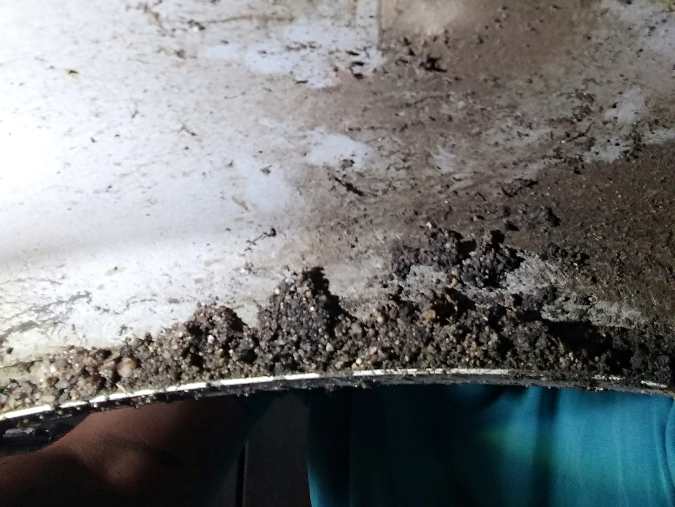

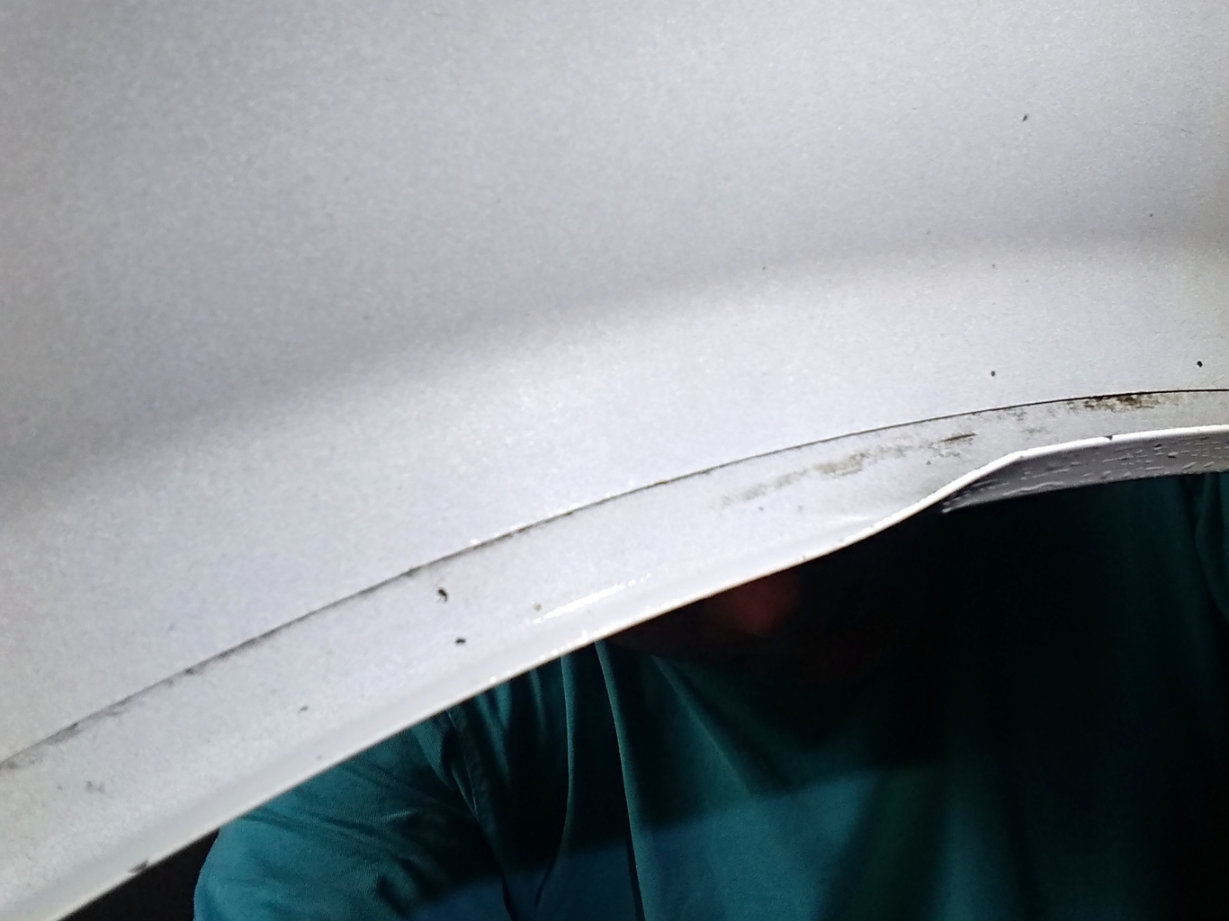

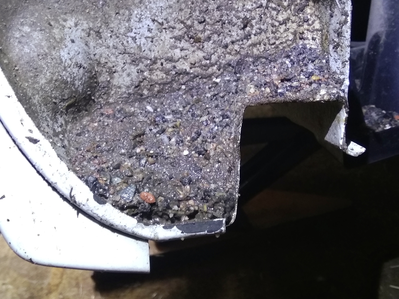

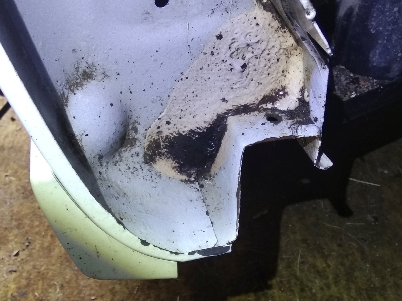

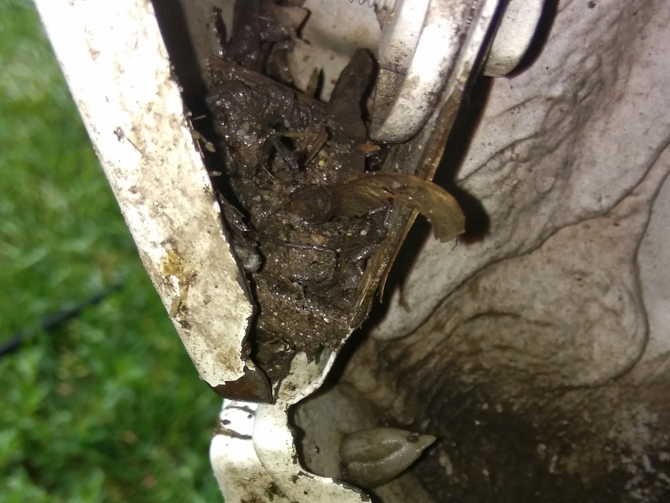

Dneska jsem sundal plastové podběhy a zadní koberce. Proběhlo čištění. Nechám namíchat barvu a opravím do zimy ty hrany blatníků od kamínků. Vzadu pod koberci je hodně bordel. I v tom horním lemu blatníků. Uvažuji to pod těmi podběhy něčím natřít. Ale klasický gumoasfalt se mi tam dávat nechce.

Vyčisti to a foukni tam čirý vosk od Dinitrolu ;)
