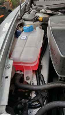

výměna světýlka popelníku
praskl vývod na nádobce a chcala mi kapalina tak přes kelly koupená origo.

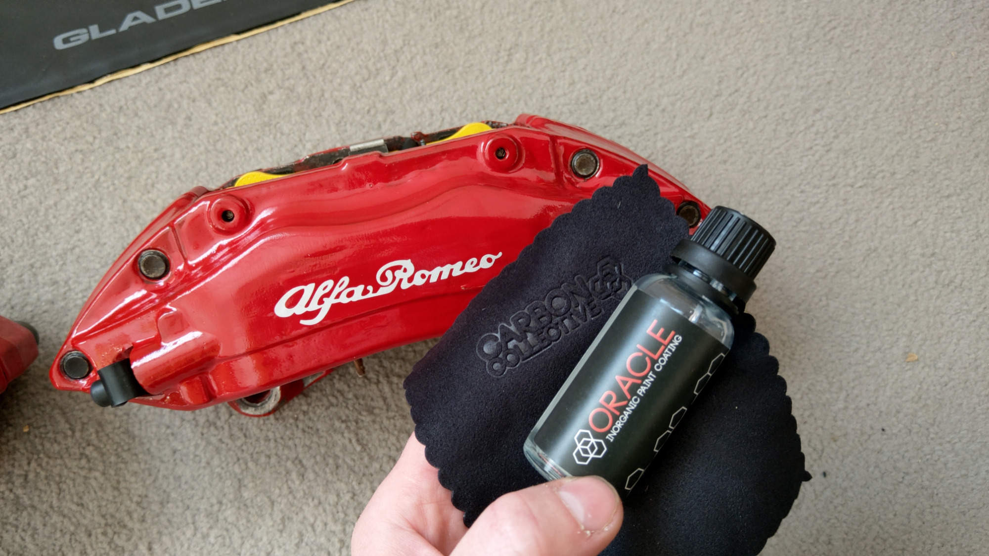

a posbíraly se konečně díly na brzdy, nakonec sem šel "levnější" cestou redukcí
Obrázek Obrázek Obrázek Obrázek Obrázek
redukce dural , kotouče EBC USR1011 , desky EBC DP41536R , třmeny ze ar166 , 5mm podložky eibach
musel sem koupit i podložky jelikož kola s et40.5 se tam nevejdou, budu muset ošéfovat někde kola z GTA s et35 :-k
taky sem koupil rezervu z crosse ale měl sem za to že má tak uzký profil ale zrada, ona se musí foukat :D
Obrázek Obrázek
už mám najeto cca 500km na nich, sou zajeté a dostávají zabrat :) nekopou, hučej a za tepla pískaj krásně.
jelikož mám telemetrii tak sem změřil i 100-0km/h starý a nový brzdy....
rozdíl jednoho metru za 20K celkem zklamání, doufal sem tak 4m :D
starý brzdy nějaký noname 38,1m a nové ebc 36,9m
zkoušel sem vždy 3x a ani jednou to nebylo stejně... +/- 2m rozdíl, což může být i silnicí 3. třídy která nebyla nijak hladká ani čistá.

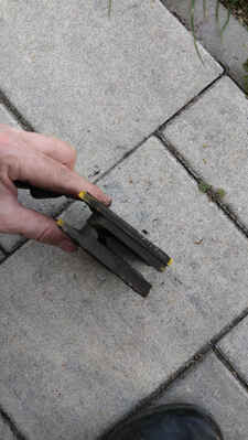

kontrola destiček, po 5500km -2mm z každé destičky takže životnost zhruba 20000km odhaduji...

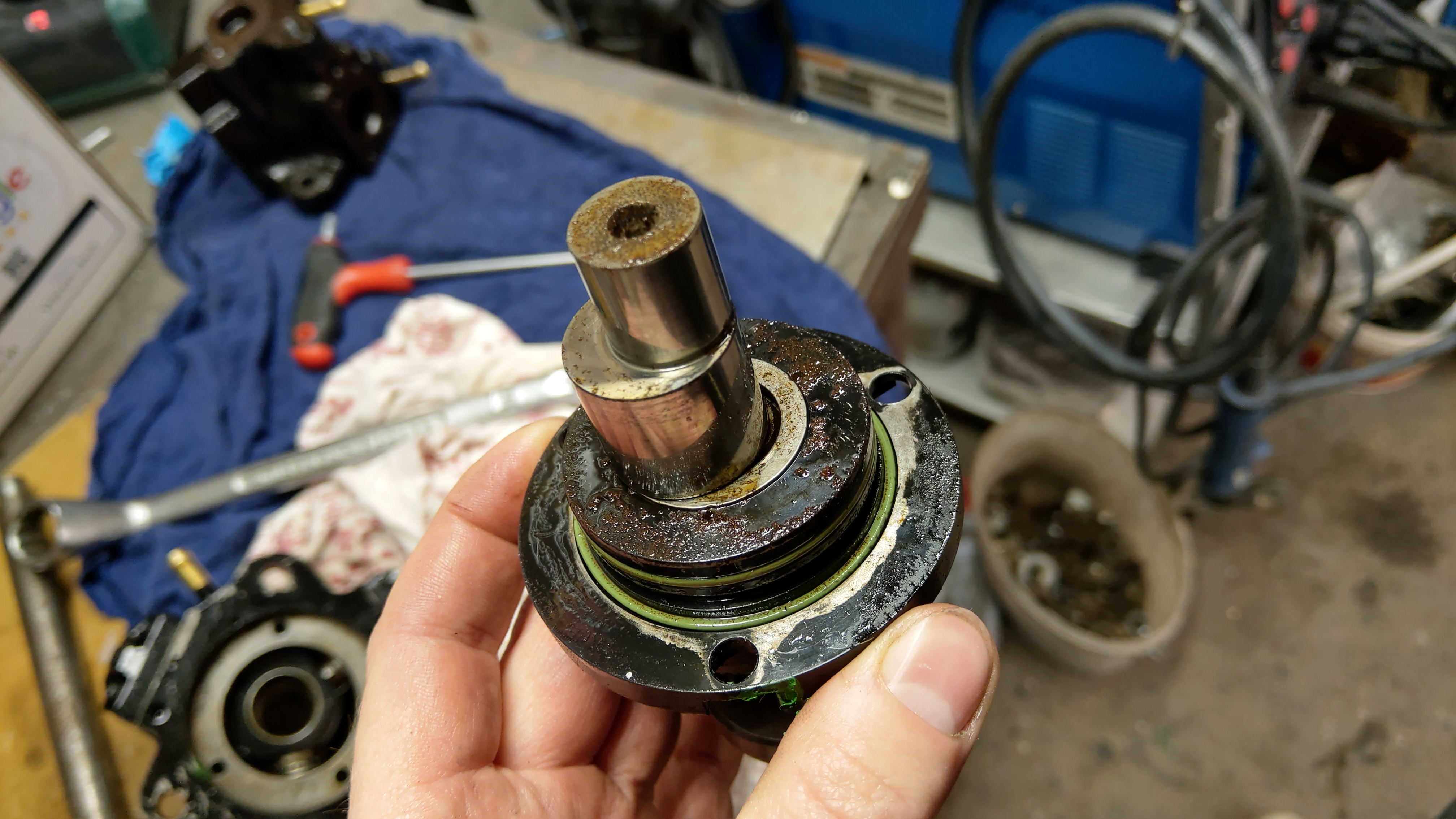

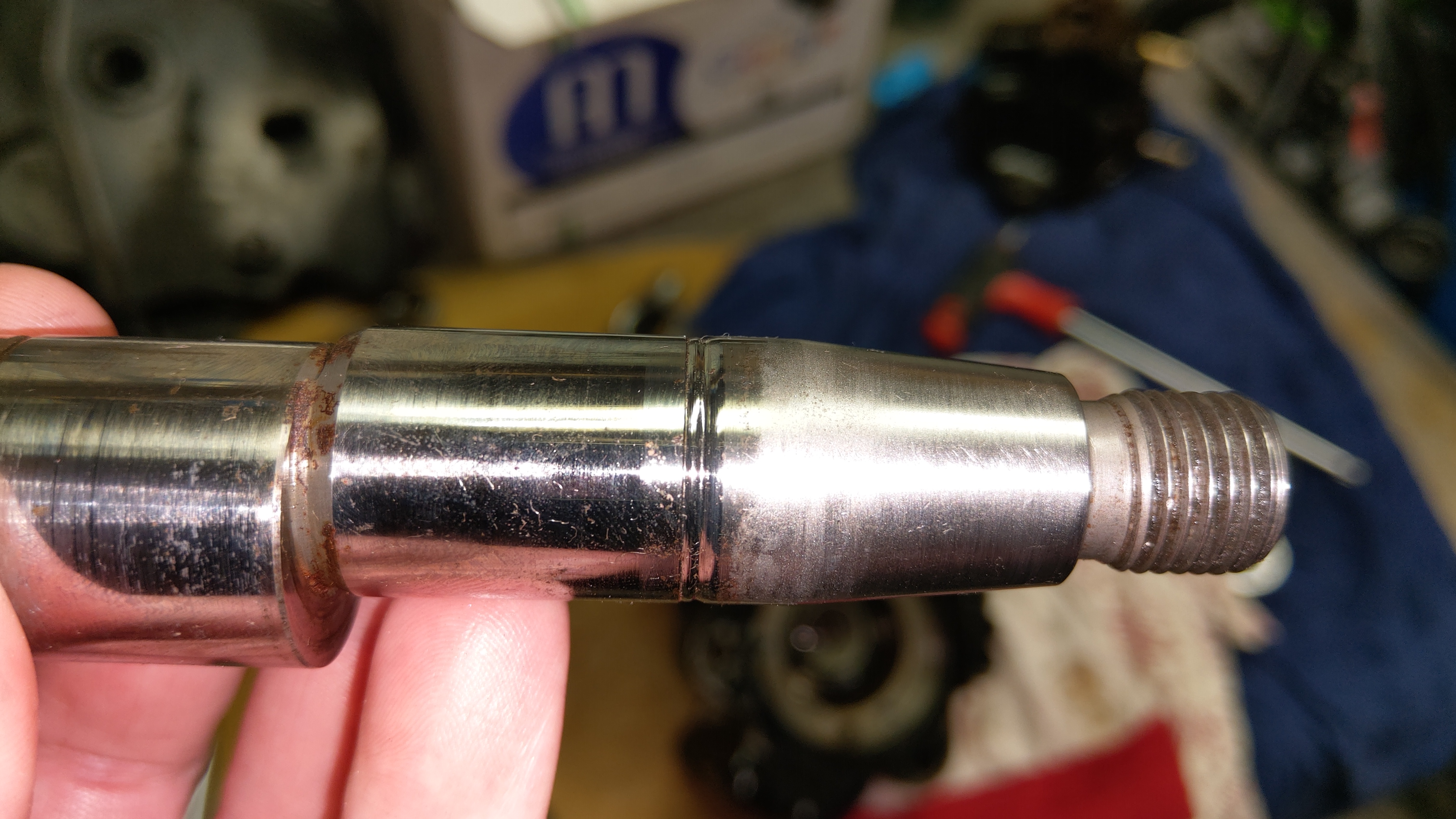

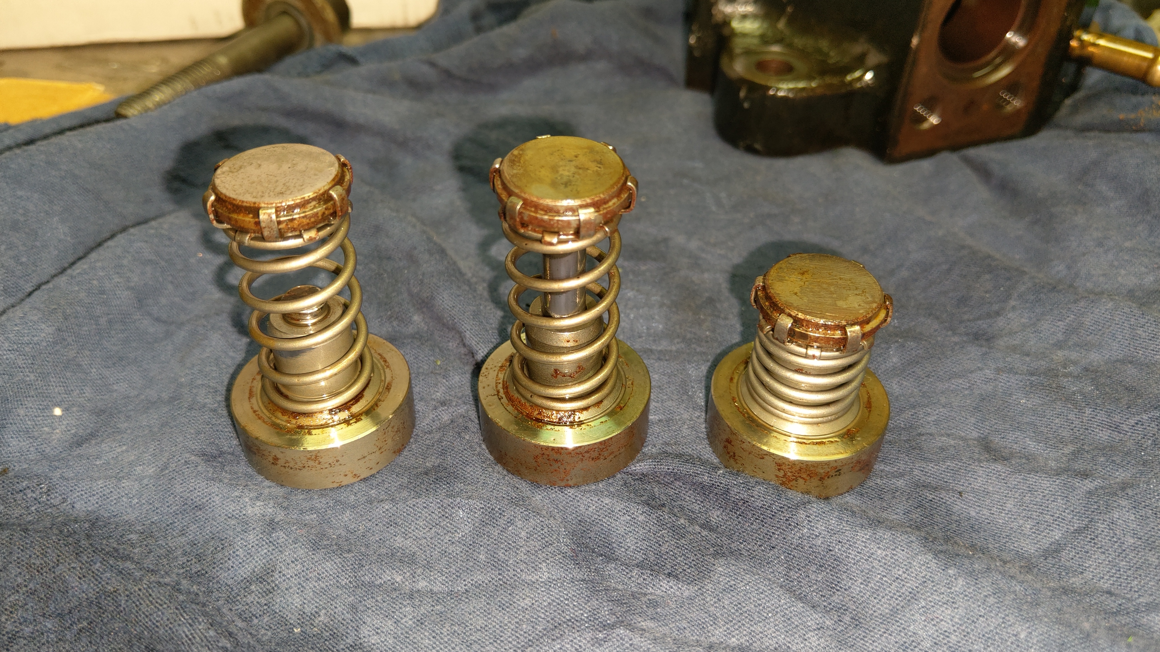

vzhledem k tomu že moje čerpadlo teklo a repasované bylo k ničemu tak sem si ho zrepasoval sám, ve výsledku na tom nic není
a abych se ujistil že funguje a nemusel sem ho zase vyndávat tak sem vyrobil testovací stolici v domácích podmínkách Obrázek
nic neteklo a už na malé otáčky na výstupu 100barů.... ještě sem dal nové sání když už sem to měl rozdělaný a sadu podtlakových hadiček

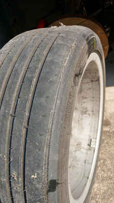

30000km a přední gumy KO, koupeny nové a opět eagle F1 jen novější řada asymmetric 6 (starý asymmetric 3)

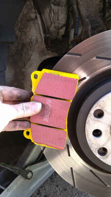

20000km a pro jistotu nové přední desky a opět žlutý EBC

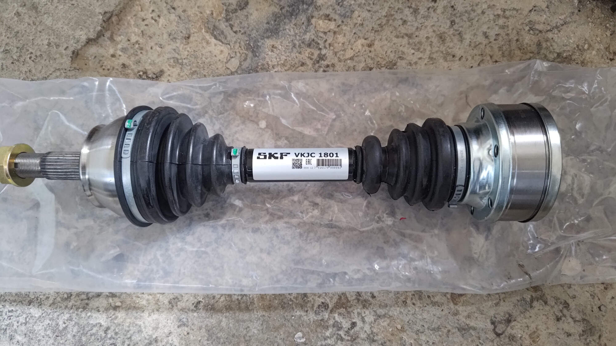

nová pravá poloosa SKF, stará měla prasklinu v plechovým víčku vnitřního kloubu a blyla tam vazelína.
