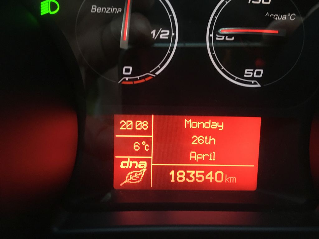

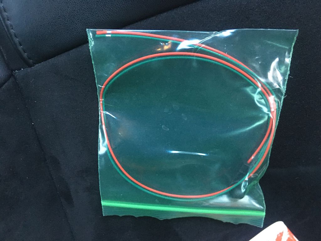

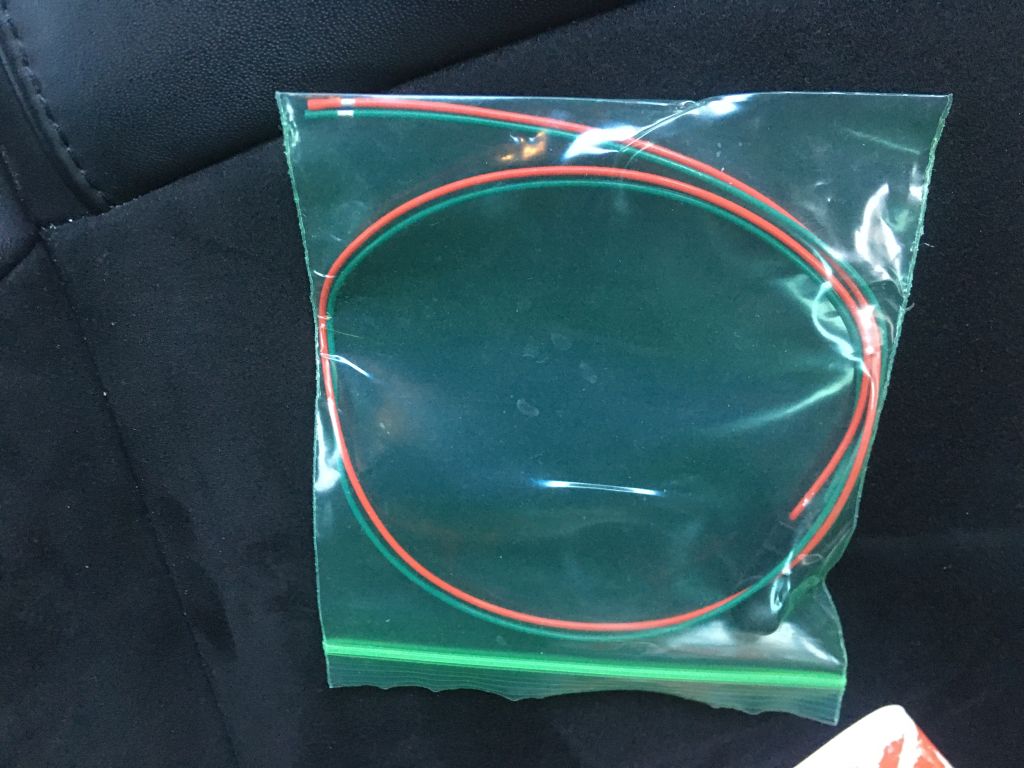

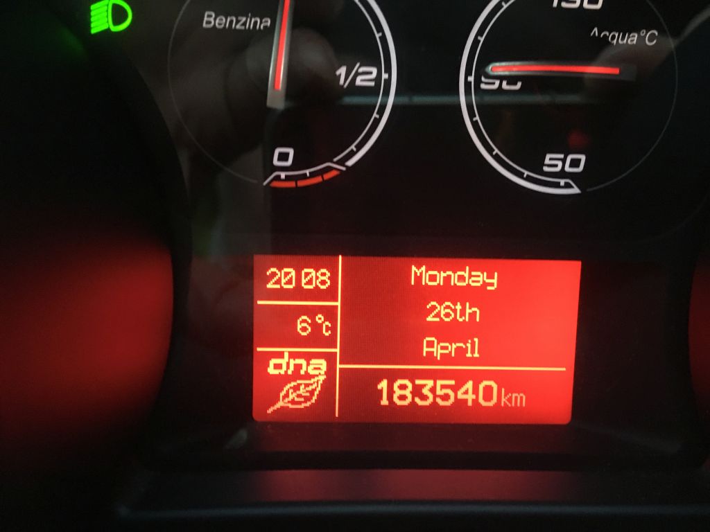

Nainstalováno konečně nové čidlo teploty do zpětného zrcátka. Jak jsem psal, čidlo jsem pořídil na ebayi. Auto ukazuje pravdivou teplotu, musím ale uznat, že v tomto ročním období mě tahle pravda dost bolí
Re: Speedy-Alfa Romeo Giulietta Sportiva 1.4T-Jet 88Kw
Vcera rano jsem u tohoto cisla mel znamenko -... A to me teprv nas...o...

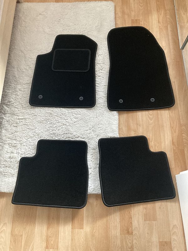

Zakoupeny a nainstalovány nové tepichy od tepichy.cz
Hned je to příjemnější než s gumákama. Pasujou skvěle, ani fixační body jsem nemusel přemisťovat, šlo to opravdu krásně kus za kus
Koberce delaji hodne.... menim automaticky defacto v kazdem ojetem aute co koupim....;-)

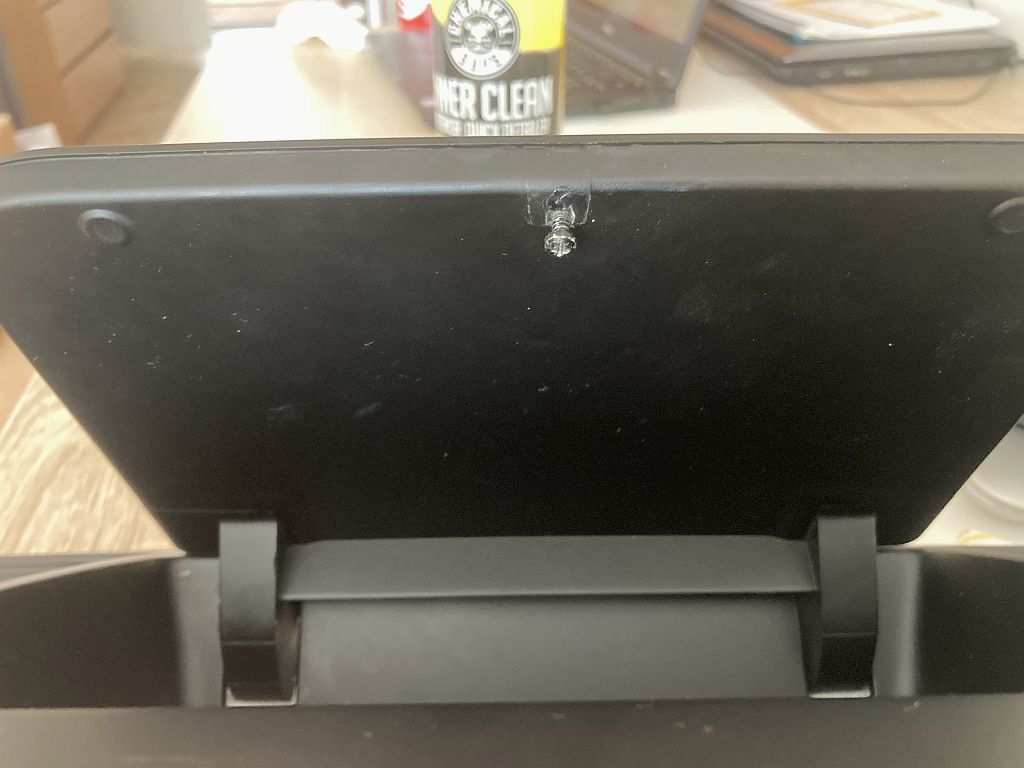

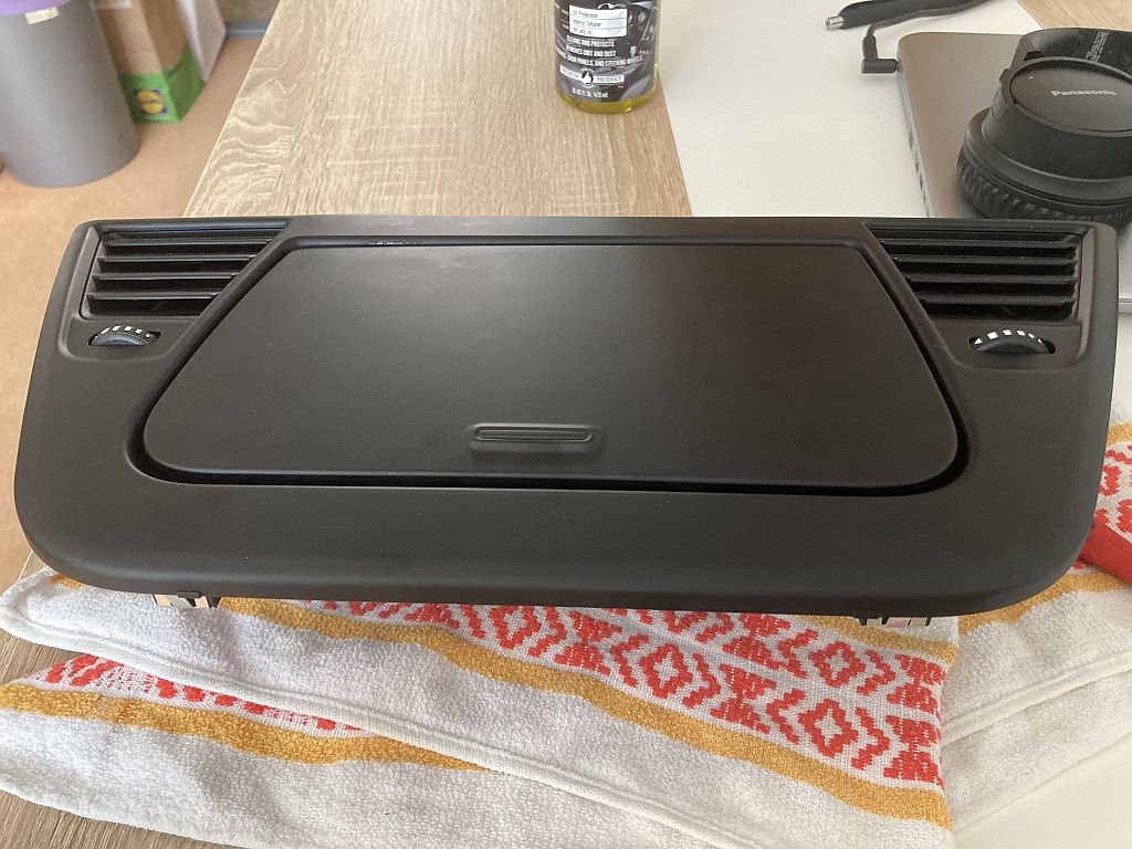

Dneska trochu toho kutění. Ulomil se zácvakový zobáček na horní přihrádce v přístrojovce. Už někdy na jaře jsem ho jednou lepil vteřiňákem, tak dva měsíce to vydrželo, až se to předevčírem ulomilo zas. Vyzkoušel jsem plán B a to dát tam samořezný šroubek s hlavičkou podobně velkou, jako je ten zácvak. A je t cajk, tohle už je do smrti auta.
Jo, to je notorický problém u Giu
Panty ti ještě drží? Já tu svoji už mám taky polepenou

Záleží jaký panty myslíš, ale pokud tu přihrádku tak Jo , panty jsou v cajku, ale koukal jsem, že se to často láme, jak je zaháknutá ta pružina. To už pak budu muset jít pro novou. No a ted se vrhnu na výměnu vnitřní kliky spolujezdce, jelikož je na ní odloupnutý chrom

Jj, myslel jsem ty u přihrádky
Já to už měl polepené, s tím, že tam tu pružinu nemám vůbec. Sice se ti tím pádem neotevírá sama, ale zase to tak nenamáhá ty opravené panty. Navíc i tak tam lezu málo, takže otevřít a přidržet si ji ručně pro mně není problém

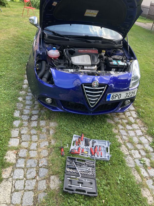

Během minulého týdne přestala na straně spolujezdce svítit výbojka. Koukám, přístup jak k penězům, takže kouknu na nějaký videonávod na youtube a všichni si tam v podstatě pomáhali vyndáním světla, takže v neděli jsem na to vlítnul, sundal světlo a ejhle, výbojka vypadlá z paraboly a odpojená z konektoru. Takže zapojím, pořádně nasadím do paraboly, světlo zpět namontovat a svítí. Asi někdo přede mnou tu výbojku měnil a nechtělo se mu podstupovat to co mě
. Každopádně faktem zůstává, že když by se mi to stalo někde na cestě, tak to člověk rozhodně jen tak někde na pumpě nevymění.
Nevím o kolik horší je práce při xenonech, u klasické žárovky si na to taky všichni stěžují (hlavně proto, že je ta žárovka hluboko ve světle a člověk nevidí na tu pružinku, co ji drží a pak to končí jejím vypadnutím, etc.
Každopádně absolvoval jsem to několikrát (jednou i s vyndáním světel, jak sem testoval H7 LED, abych ho dobře usadil do patice) a teď už to měním po slepu horem a dá se to

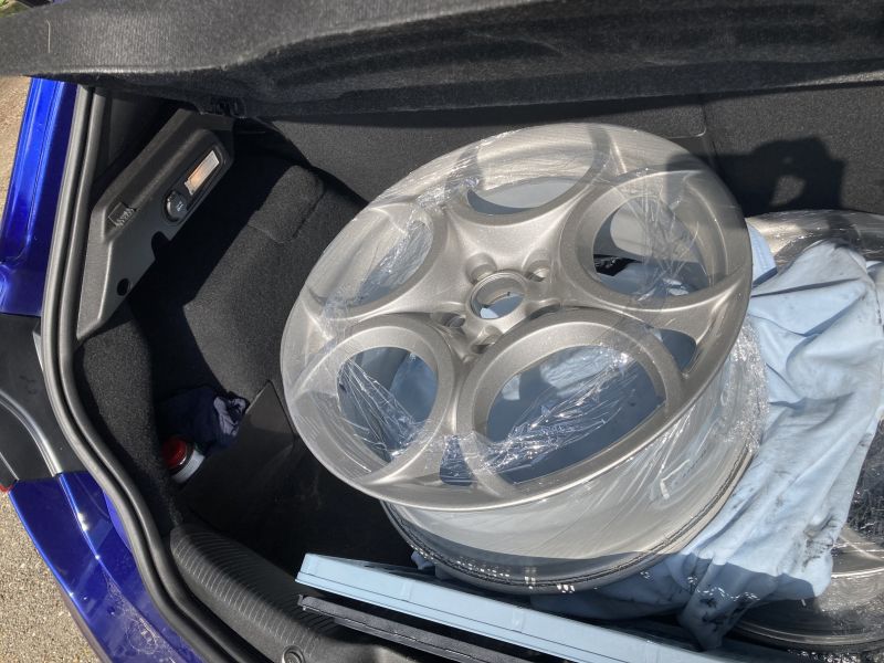

V sobotu jsem přivezl kola od lakýry, takže v pondělí nazuju letní. Konečně zase trošku posun
Ještě jsem objednal přední kotouče a destičky, protože ty na autě jsou už ve smrti a přes ty velký díry v kolech by to bylo hodně vidět
Hlavně už tedy mají velkou hranu a při brzdění trošku kopou do volantu.

Pěkně
, kde jsi nechal dělat kola? Měl jsi je i oparkované nebo stačilo jen nově nalakovat?
- Příspěvky: 7435
Jj oparkované, to byl důvod proč to šlo na nástřik. Měl jsem je u známýho, který mi už dělal kdysi kola i na 156ku dělal nástrik Giulie když jsem potřeboval loni spravit nějaký odřeninky.

Já nechal víceméně stříknout jen čelní pohledovou plochu. To co je pod pneumatikou mě netrápí a vnitřní ráfek byl v pohodě a stejně se to zafláká závažíčkama. Ještě máme v Jablonci lakovnu, kde taky hodně dělají kola a kamarád s GTA byl velmi spokojen.
