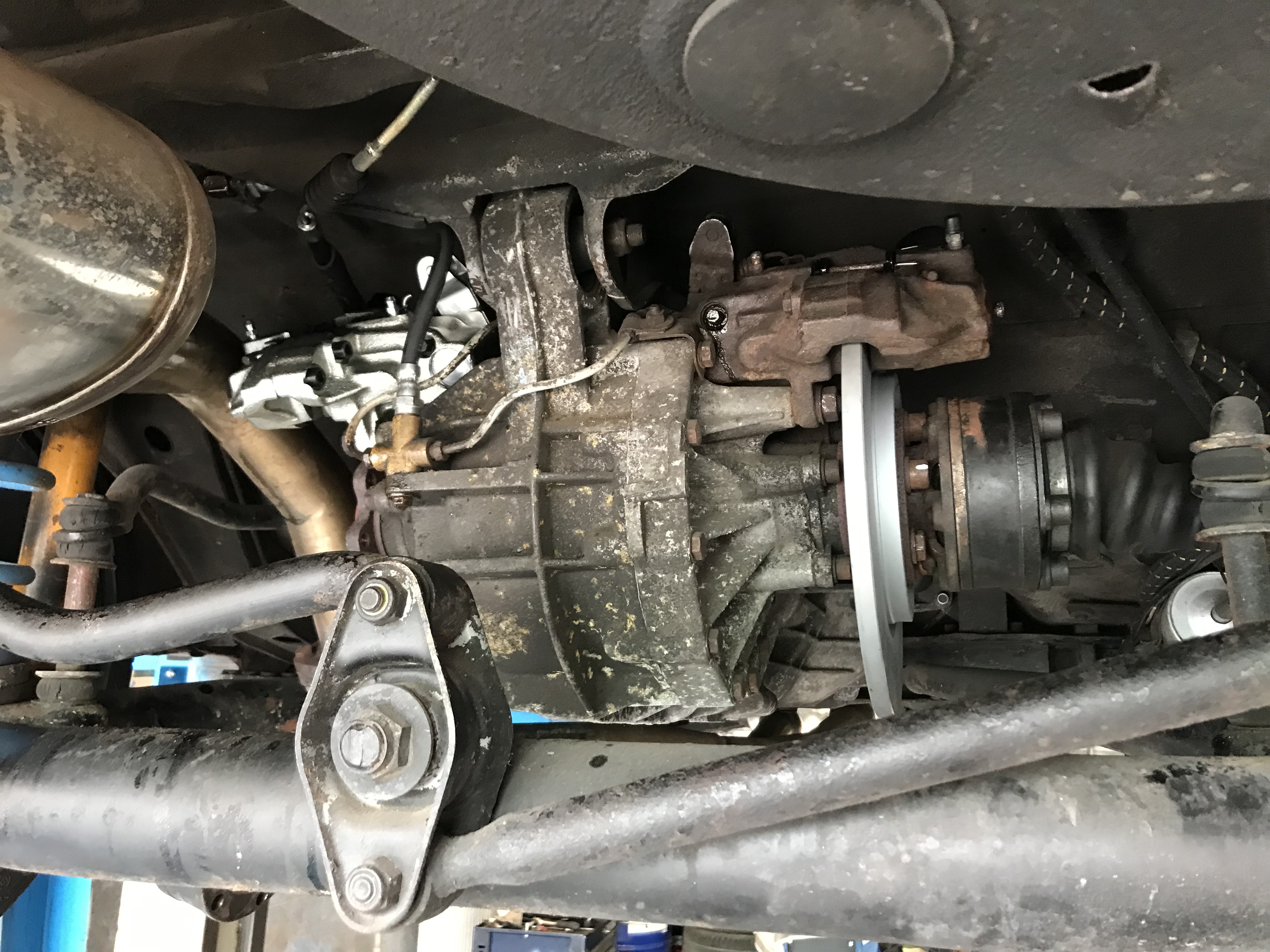

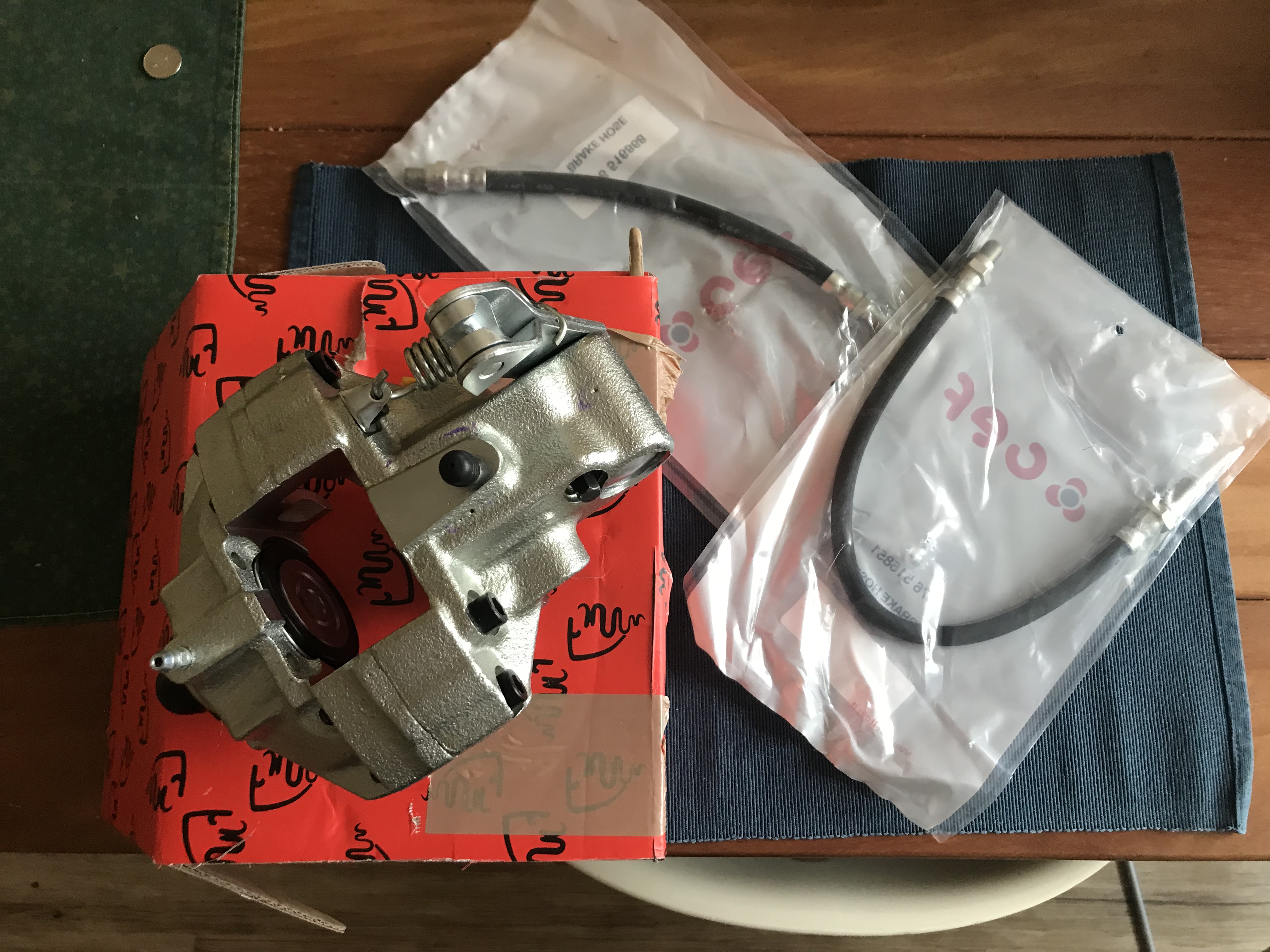

V létě se na autě opravilo pár drobností, vyměnily se zadní desky, kotouče, hadice a třmen. Konečně ruční brzda brzdí jak má.

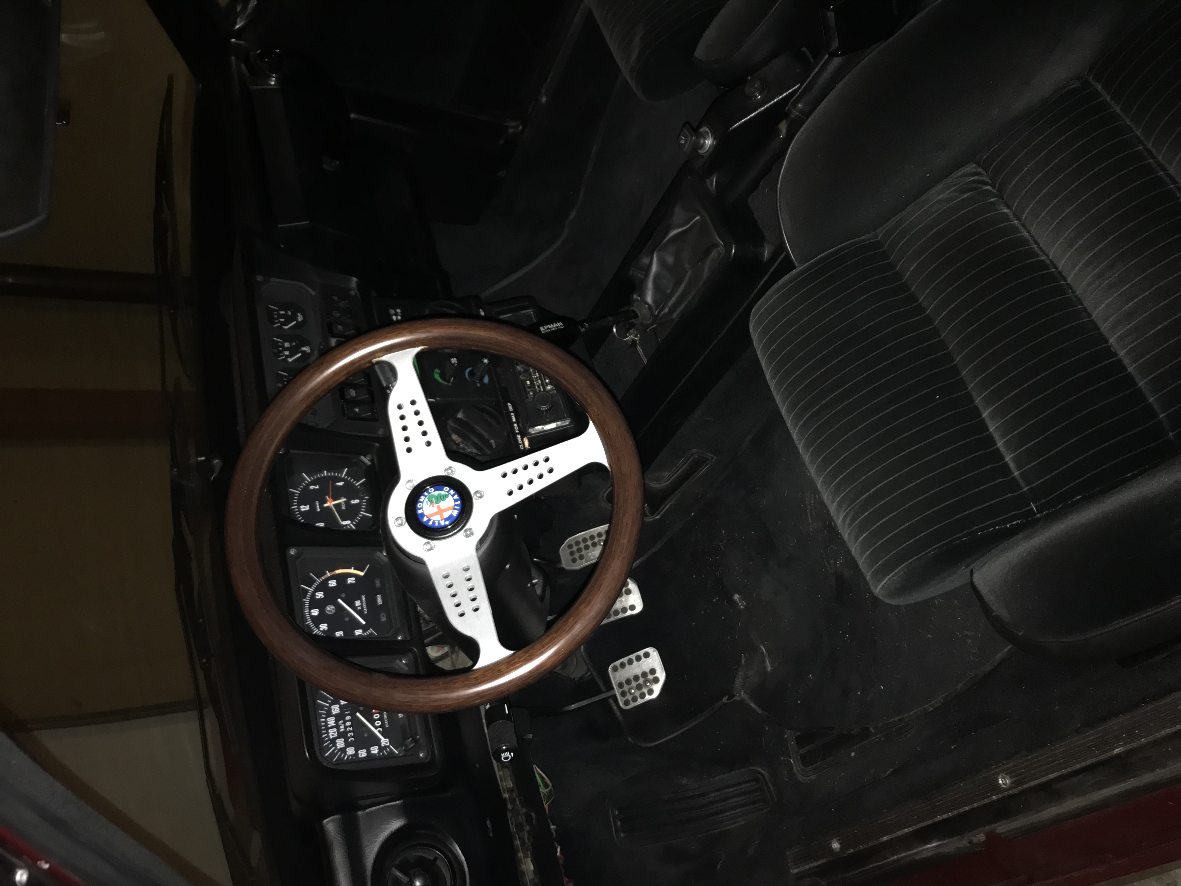

Udélaj jsem si radost novým dřevěným volantem

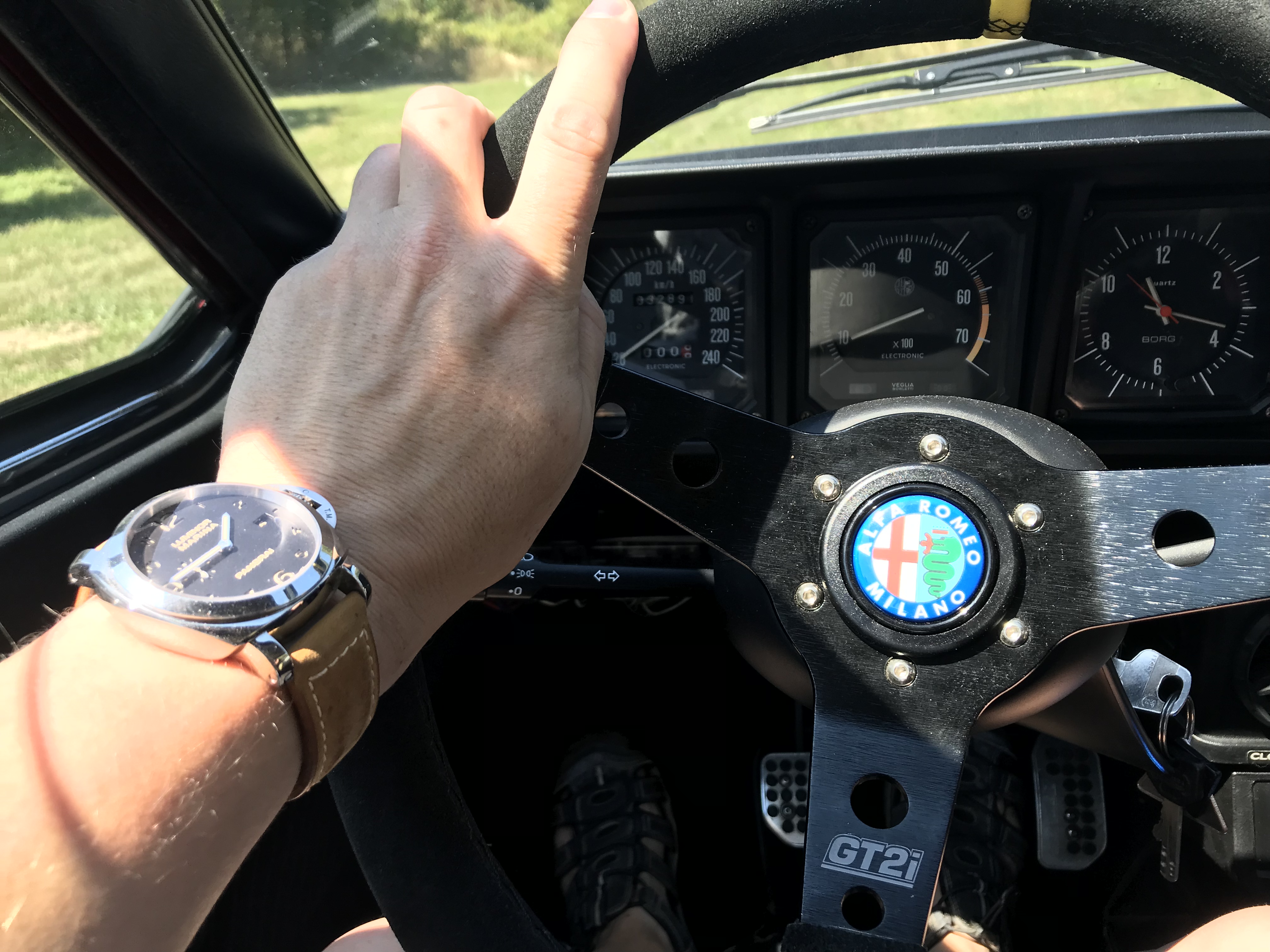

Volant hezkej. Ale PAMy lepší :D :D

Italské auto chce italské hodinky :D

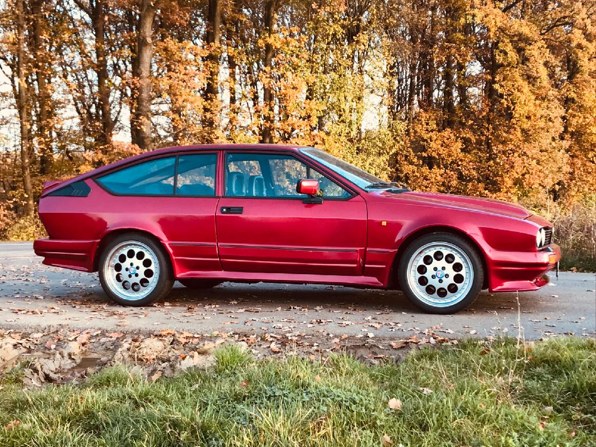

Poslední vyjížďka před zazimováním, jak není ideální počasí a začala se blížit tma tak jsem zjistil, že nesvítí většina palubních přístrojů :D . No nic, dneska to budu řešit

Krasa nesmirna :-)

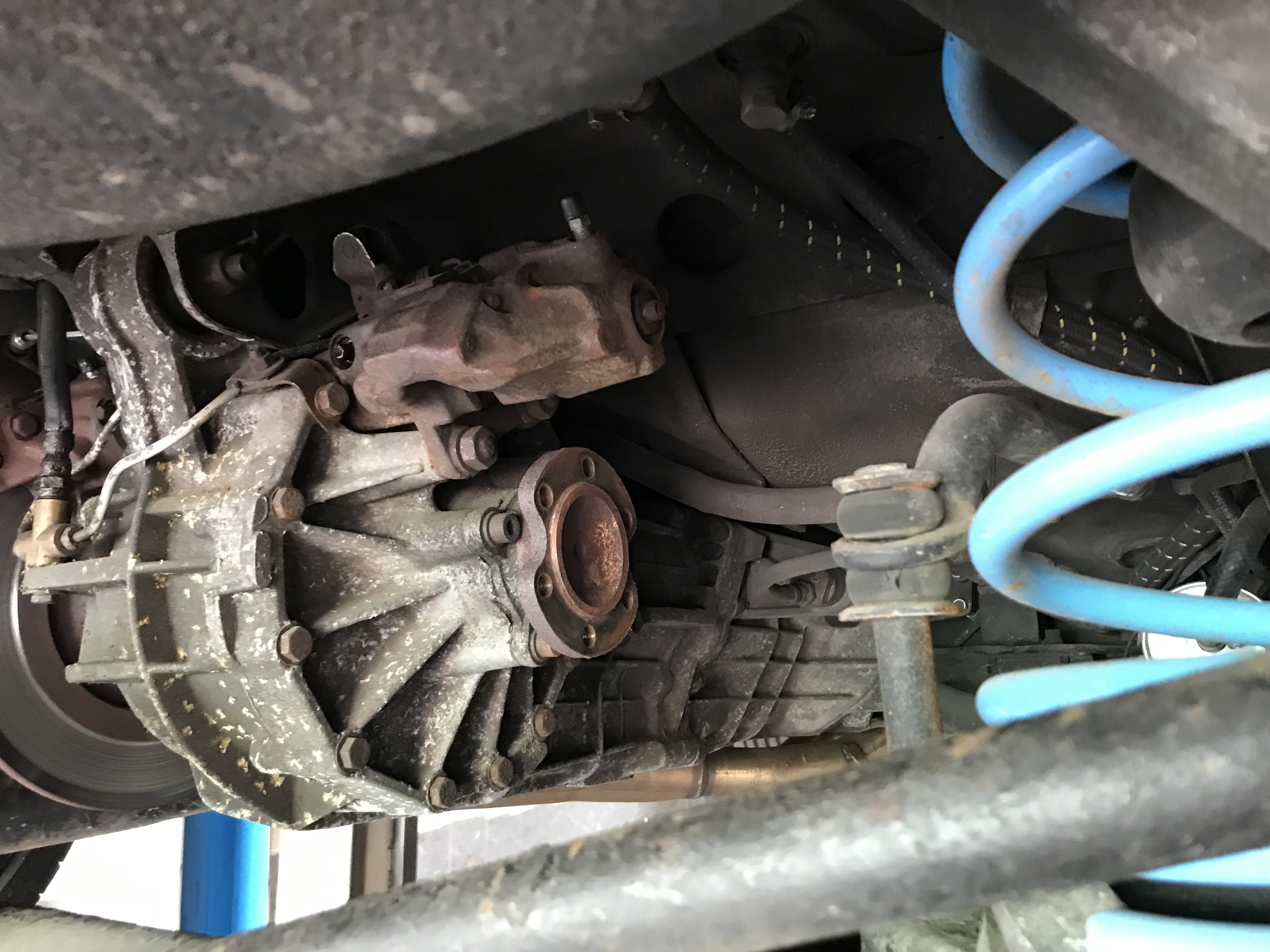

Díky :-), jen takový dotaz, jde ještě vůbec něco koupit do převodovky na tyto auta?? Synchrony, ozubení atd?? Něco jde náhodně koupit na ebay, ale např. soukolí 2 jsem tam ještě nenašel :D . O cenách se nemá smysl ani bavit, to je darda. Resp. specializuje se na tento typ převodovky někdo v ČR?? Nemám zvedák, takže všechno pod autem je pro mě problém.

Synchrony etc. by mohla mít když tak ClassiAlfa? https://classicalfa.com/alfetta-116-par ... red&page=2

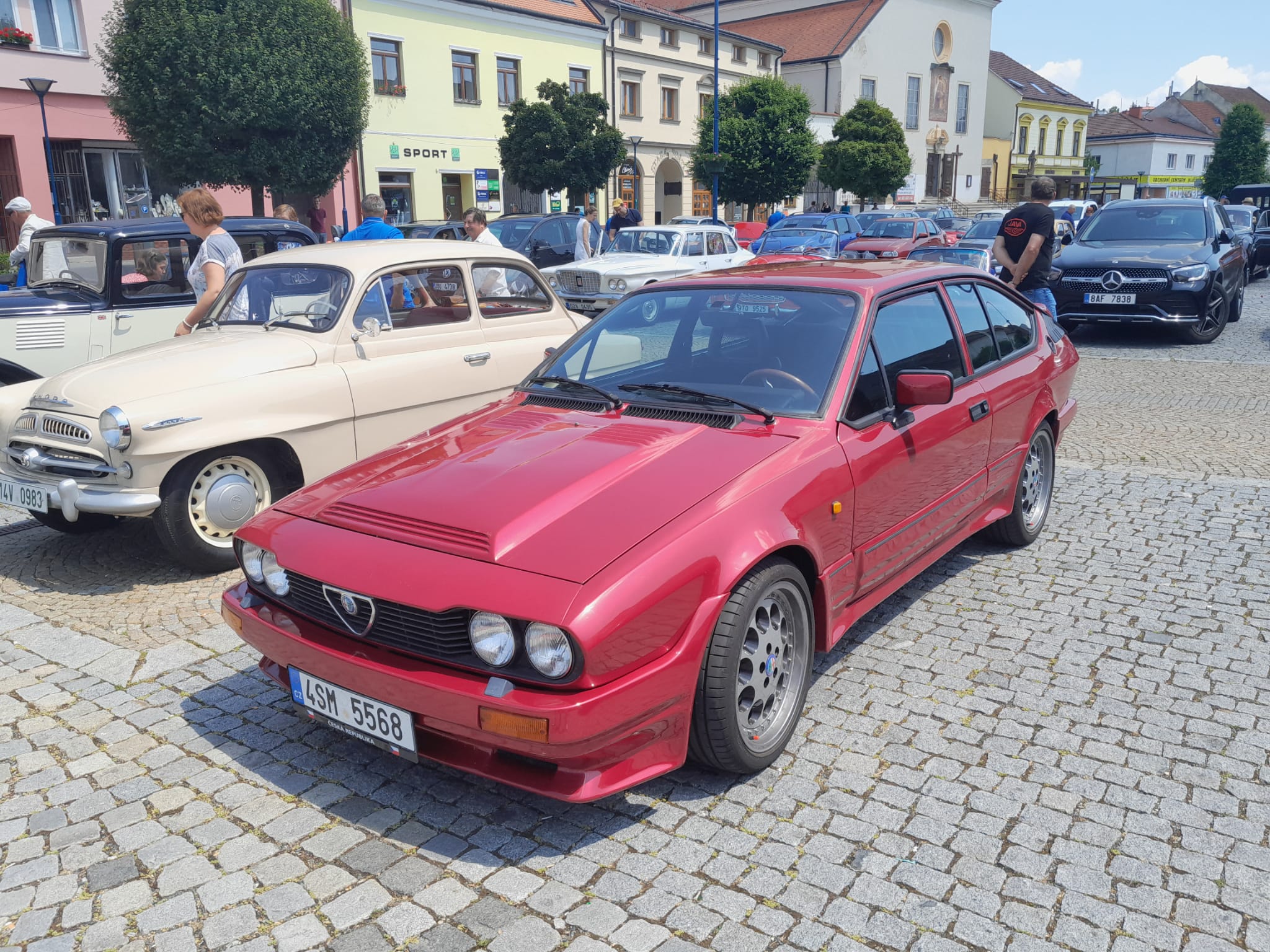

Tak tento rok první vyjížďka co alespoň za něco stála...prvotní zjištění chybí olej v servu, resp. je na spodní hranici a auto se v koloně ,která jede krokem přehřívá, takže bez práce to tento rok nebude :-). Co patří u těchto starých aut do servořízení???

prehrivani bussa je celkem znama vec v kolonach.. osobne bych nechal vyrobit chladic z hliniku a dal na to poradne sahary od SPALU.
Jinak servokapalinu do toho liju Shell Spirax S2 ATF ( Donax TA ) ... jestli to je dobre nebo ne netusim :-) asi je lepsi se podivat do manualu 90 ci 75 kde ta specifikace je.

Díky Michale, servo doplněno, nakonec Castrol ATF DX III.
Na veteránfestu Slavkov jsem v hodinové koloně před vstupem skoro vyvřel, takže po příjezdu jsem vyhodil termostat, budu jezdit bez něj a uvidím jak se to bude chovat. Termostat mám vyhozený ze všech aut, které provozuju jen v letních měsících. Pokud to nepomůže, tak vyměním chladič a sahary. Jinak začínám řešit "odskočený" Zender od přední kapoty. Už je to akutní, 2 akce na sluníčku a zvedl a odpraskl si lak už po obou stranách. Mám obavu, že ho brzo ztratím :-)

Vyndáním termostatu si moc nepomůžeš. Se špatným termostatem v kolonách se zvládne uchladit, ale za jízdy padne teplota na 60.
Jak říkám, řešil bych to výrobou silnějšího hliníkového chladiče a k tomu 2x SPAL ventilátory.
Osobně mám hliníkový chladič z BMW M3 s velkým SPAL ventilátorem a od té doby pohoda :-)
