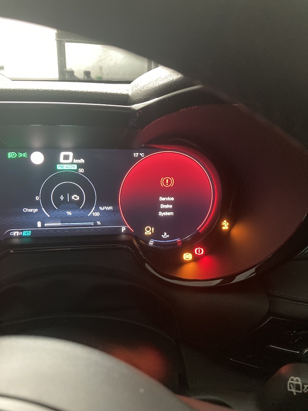

No a sednu do auta, zmáčknu tlačítko start, brzdový pedál tvrdej, že nešl takřka vůbec sešlápnout a začaly na mě skákat hlášení o servisu brzd, chybě ABS a vlastně všeho co s brzdami souvisí. No jelikož byl večer a malej provoz, tak jsem nějak dojel domů s tím, že zkusím na noc odpojit - kabel (resp. jenom ten IBS sensort a připojit nabíječku, jestli třeba baterka není slabá a kvůli tomu na mě neskáčou chyby. Ale bohužel to nepomohlo, takže ráno telefonát na non-stop asistenci autorizáku a mazlika si odtáhli do Prahy kde se mu v úterý po svátkách budou věnovat. :wink:

Nepříjemná hláška
Nepříjemná hláška

Ahoj, klekla řídící jednotka ABS, je objednanej díl a dají to dokupy.

Nevim, uvidím co mi řeknou až to bude hotový, jestli to byla chyba tý jednotky popř. jestli ta jednotka odešla kvůli něčemu jinýmu. Nevím jak moc je ta jednotka speciální, ale asi trošku jiná bude, když Alfa v modelech Tonale, Giulia a Stelvio provozuje "brake by wire", což není úplně klasickej brzdovej systém. Jasko nejsou jediný na světě kdo to používá, ale asi to nemají úplně všichni, ale na tohle bych to úplně nesváděl. Sám jsem zvědav co mi řeknou. :)

Auto jsem si dneska přivezl domů. Letí to jako voda a je to skoro 5 týdnů co jsem ho nechal odtáhnout kvůli nefunkčním brzdám.
Jak jsem psal už dříve, bylo potřeba vyměnit řídící ujednotku ABS a dodací lhůta tam byla skoro měsíc.
