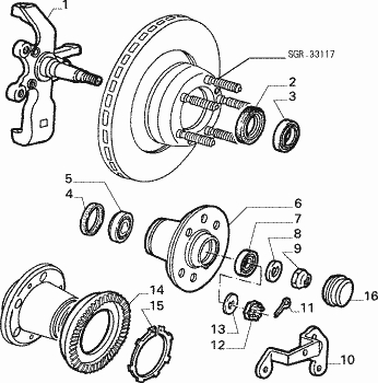

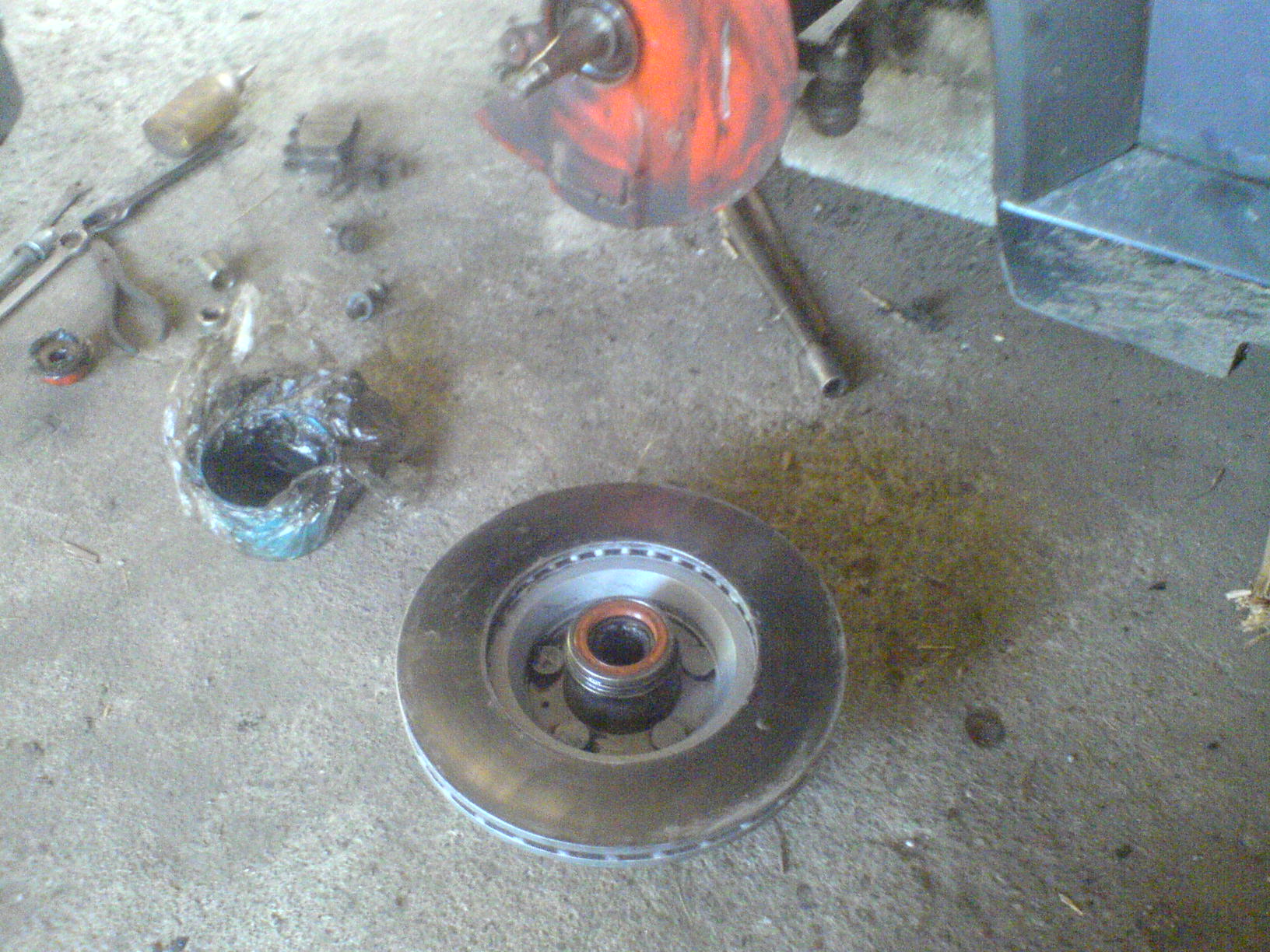

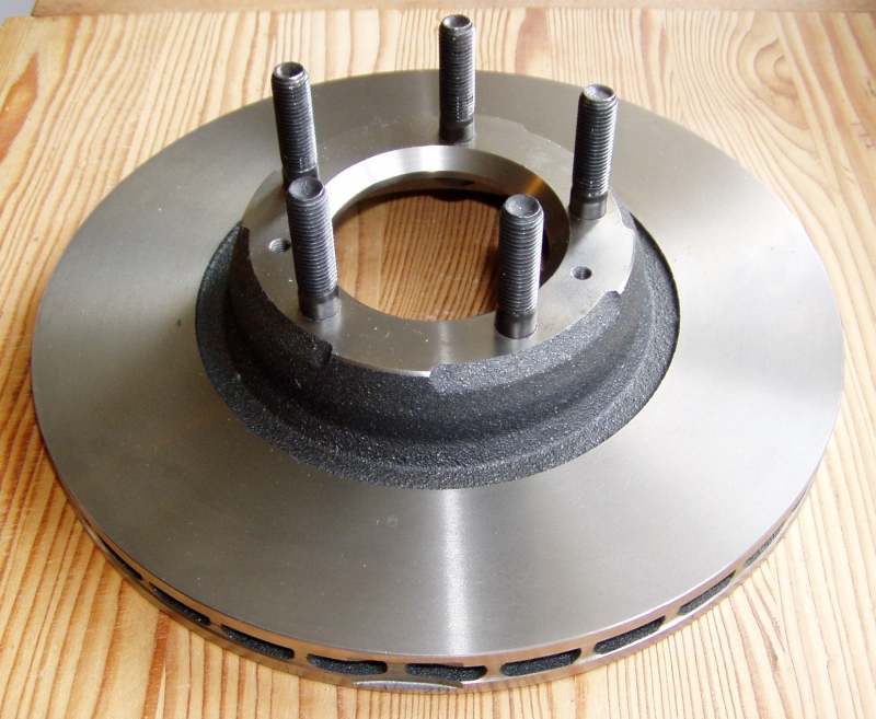

nemáte někdo fotku jak vypadá samotnej kotouč na 75tku? Lépe- rozhodil jsem šenkl- kotouč od sebe, vnější ložisko je jasný, to vypadne. Ze šenklu se sundá krycí plech, taky jasný. Takže zbyde kotouč, vnitřní ložisko, štefty. Štefty jdou ven taky jednoduše. Vnitřní ložisko bude lisovaný, pocaď taky chápu. Jak dostat ven osazení/dráhy na vnější ložisko a oddělit samotnej kotouč od tý "podložky" na kterou dosedá disk? Jde mi o to co všechno musím zachránit z toho starýho, kotouče budu dávat nový, loža taky... Já mám tenhle celek trošku na prach, orezký a nevím co kde končí a začíná... Díky
Re: Přední brzdy 75
7,8,9,16 je jasný, to je pryč
samotnej šenkl (1) taky fuč
4,5 předpokládám ložisko a dvoubřitý těsnění vnitřní. To jsem koukal že máš, to můžu vyhubit
A jak dostat ten blbec 6 od kotouče? Jaksi jsem neobjevil ani to 14,15, nebo to teda aspoň není rýhovaný. To je nalisovaný, závit?
Kam si mám představit 2 a 3 taky nevím.
nerad používám hrubou sílu když to má nějakou logiku
EDIT: použil jsem hrubou sílu a zvítězil nad hmotou. Díkec

Re: Přední brzdy 75
14 15 nejspíš bude pro auta s ABS

Re: Přední brzdy 75
Blbec 6 normálně vyrazíš z kotouče, potom co vyšroubuješ dva šroubky(na šroubovák) co prochází kotoučem, u těhlice je gufero (jde normálně koupit)V blbci 6 jsou naraženy vnější kroužky kuželíkovejch ložisek z obou stran (jdou blbě vyrážet). Ložiska má komplet Kůrkyn. Zachránit musíš jenom matici,podložku a blbec 6. Vše ostatní šrot.
Re: Přední brzdy 75
jo, už jsem to vybušil, bylo to jen srostlý. Stačilo udeřit....
Potřeboval jsem jen vidět co odkud má upadnout
Matku asi těžko zachráním, je to pojistná zaklepnout a ta se dává nová. A teď nechci slyšet že neexistujou a nejsou

Re: Přední brzdy 75
Já tam měl takový ty klasický korunkový, jak tím protáhneš zavláčku.

Re: Přední brzdy 75
Jj. Su tam dva typy - korunkova matka so zavlackou, alebo matka, ktora ma zaklepaci pliesok na sebe... Mal som uz aj take, aj take. No diera v tehlici na zavlacku je aj na tej tehlici, ktora ma zaklepaciu matku
Aspon sa mi zda. Ja som kotuce od toho picus oddelil lisom, buchanie nepomahalo a tie sroby na kotuc som odtocil takym specialnym srobovakom, po ktorom ked buchnes tak o 1mm sa otoci

Re: Přední brzdy 75
Přinejhorším by se ta zaklepávací matka dala vyrobit na soustruhu ze šestihranu. Existuje celá sada ložisek na jedno kolo za 660,-, ale dvě samostatná ložiska jsou levnější.
Re: Přední brzdy 75
jo, osa má jak drážku na matku, tak díry na závlačku
To si jako děláte srandu že ta matka nejde sehnat....

Re: Přední brzdy 75
ta matka je prkotina, kdyžtak mi pošli starou a nechám jich vyrobit pár do zásoby. Akorát by mohl amít n apravém a levém kole jiný závit (pravý/levý)

Re: Přední brzdy 75
??? nerozumiem, ja mam normalny zavit na oboch kolesach... ? :-OKůrkyn píše:ta matka je prkotina, kdyžtak mi pošli starou a nechám jich vyrobit pár do zásoby. Akorát by mohl amít n apravém a levém kole jiný závit (pravý/levý)

Re: Přední brzdy 75
Závit je na obou pravej. Já věděl proč jsem si koupil soustruh

Re: Přední brzdy 75
Starý fiaty měly závit tak, aby se matka jakoby jízdou dopředu povolovala (na levé straně auta pravý závit a na pravé levý), tak proto jsem to psal. Nezkoumal jsem to u 90.
Re: Přední brzdy 75
obě jsou pravej závit. Není problém tě jí poslat, máš maila, přihodím to případně k cyklověcem

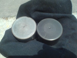

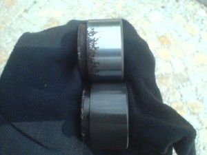

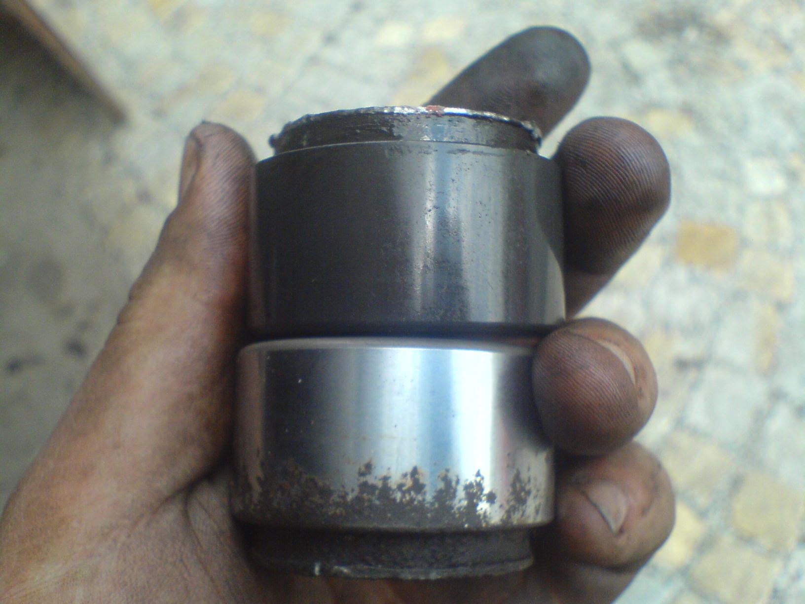

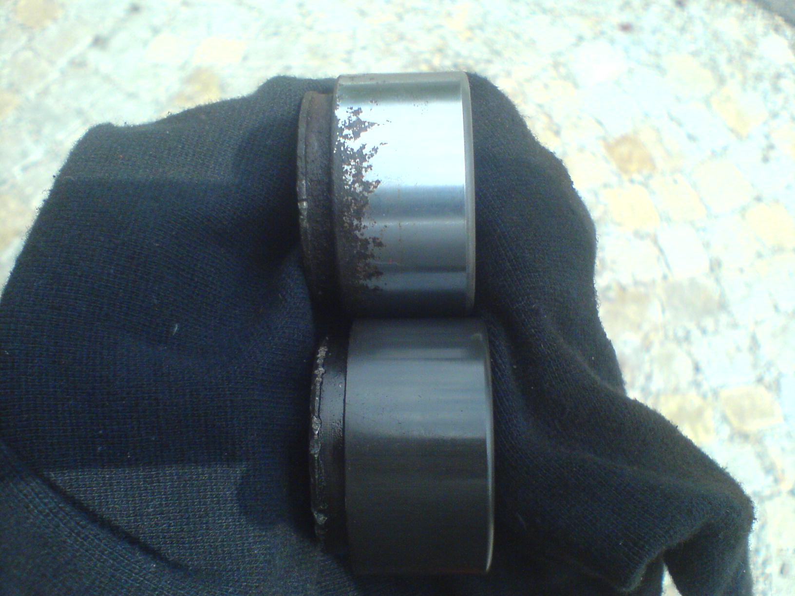

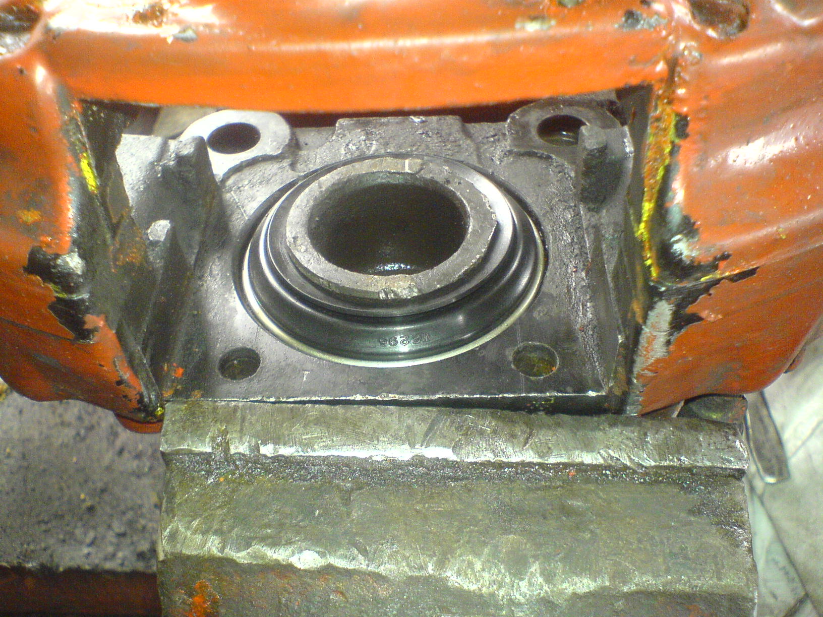

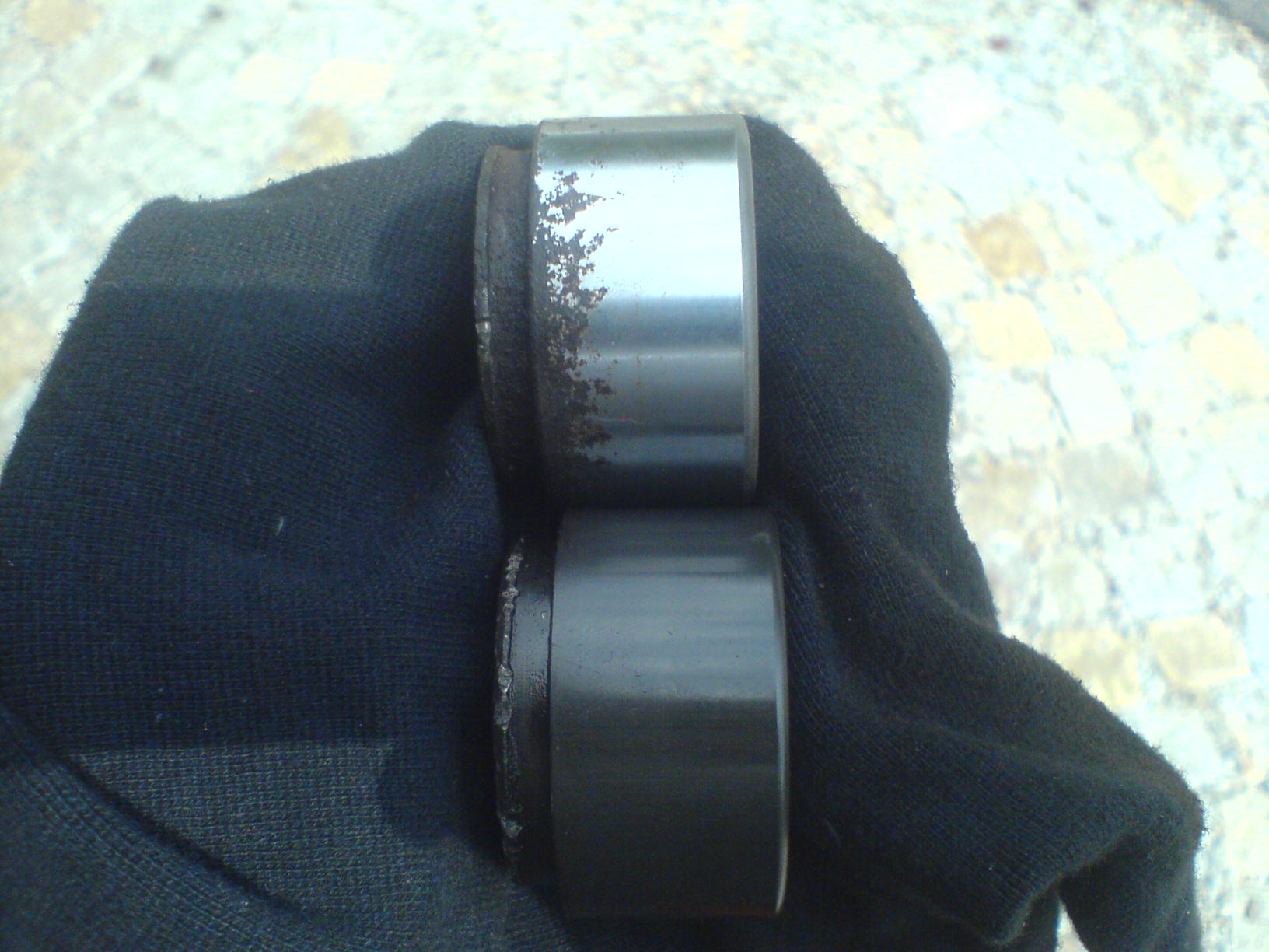

takže záhada rozluštěně- včem spočívá, že některé 75ky brzdí lépe některé hůře
řekl bych, že pokud je TOP stav předních brzd, tak to musí brzdit vždycky
tak sem zjistil, že pře rokem rozhejbané brzdy strácí účinek a po rozebrání sem se docela zděsil, naštěstí dílů je dost:)
jiank jsem zjistil zajímavou věc a ihned jí namontoval
viz foto
dále jsem vyměnil ložsika v předních nábojích a seřídil vůli jak příručka praví, po namontování kola se mi vůle zdá dosti velká, ale vyšlo to tak, tak uvidím co to bude dělat na silnci

Re: Přední brzdy 75
No záhadu jsi neobjevil,pístky jsem dal OK a stejně žádnej zázrak. Každopádně už jsem si zvyk a naučil se s tím žít.

Re: Přední brzdy 75
jeden těšší a pochromovanej a druhej o poznání lehčí a hliníkovej, který neoxiduje

Re: Přední brzdy 75
Aha tak pístek mám ocelovej, ale v třmeny mám hliníkový. Co teda brzdí líp, ty ocelový nebo hliníkový ? Zase asi hliník na hliník by nebylo asi úplně to pravý.

Re: Přední brzdy 75
Brzdt musí obojí stejně, pokud jsou stejné průměry pístků
