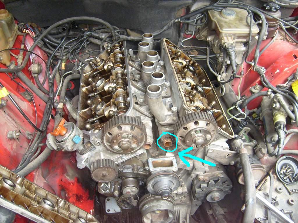

Takze... Nasledky prehriatia na dialnici na ctyrku su asi tesnenie pod hlavou, ohnuta hlava - modlim sa, aby to bola len jedna strana, pretoze len na jednu stranu sme zohnali nove tesnenie. Momentalne na hlave pracujeme, zarovnava sa, kriva bola tak dve desatiny. Vecer by mala byt hotova. Museli sme sundat aj vackove kolo, vacku, rozdelovac, proste oholit hlavu... Tak to snad bude fungovat ako ma... Len aby druha strana nemala podobny problem. Vybral som pravu stranu z pohladu vodica - tu, pre ktoru netreba vyberat posilovac brzd, servo a altik... Zajtra to snad bude nahodene. Inak rozdelovac ma rysku na kryte, a nan ma ukazovat palec kontaktom do stredu, alebo je tam taka ryska aj na samotnom koliku, kam sa strka palec? Idem rovnat hlavu, skusim aj nafotit priebeh :P
PS: potahy su uz dole, to bola jedna z prvych uprav
Inak co vravite na ten naraznik? Kridlo zadne je uz dole... Dle stavu hlavy ma motor asi skutocne 130 tisic km

Tak, hlava stiahnuta o 0.25mm - bola dost kriva... Dlho sme ju podkladali, aby bola v rovine, ale podarilo sa
Mam uz aj nove tesnenie, takze zajtra sa ide nahodit... Joj len nech nie je aj druha strana zla - tesnenie. A termostat tam pre istotu rovno supnem z 2.0V6T ak pasuje - lebo tam problem s teplotou nebol ani ked dostavala knedlik. Premerali sme aj vole ventilov - tie su ok a podla mechanika, s ktorym som robil hlavu ten motor moze mat realne 130 tisic km... Uvidime co to zajtra povie, ked to budem skladat, ryska na kryte rozdelovaca ma ukazovat na stred palca? A ryska na remenici dufam, ze ju najdem, Marek s QV mi pisal, ze tam musi byt voci koliku...
Jo inak hlava - dotahovat 50Nm, chvilu pockat, potom 100Nm a po 1000km, nejakou otockou neviem ako presne to navod pisal... Drzte palce zajtra at to fici :P

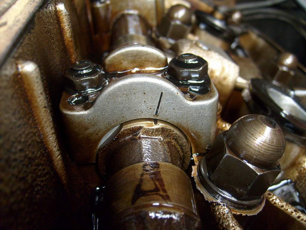

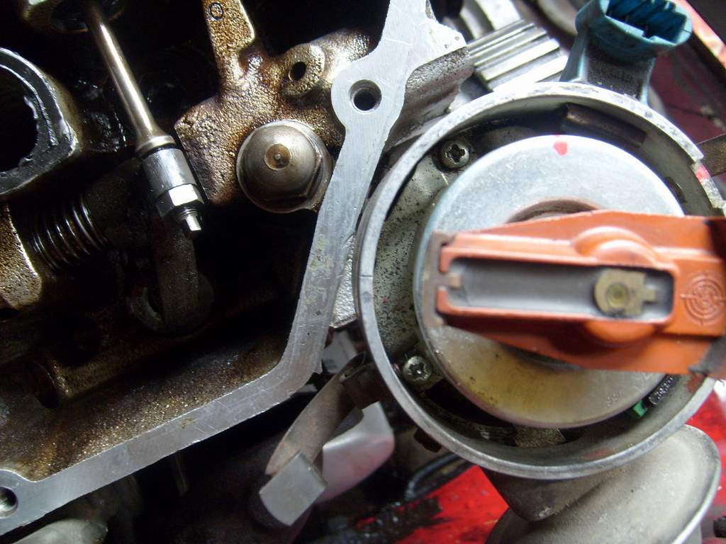

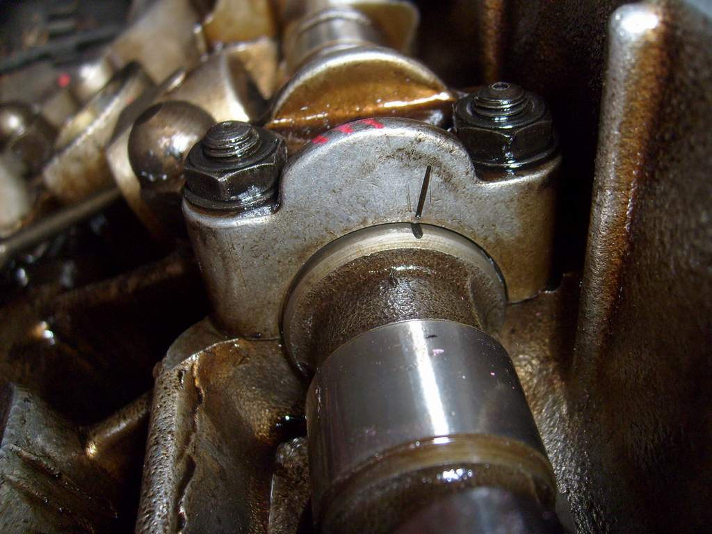

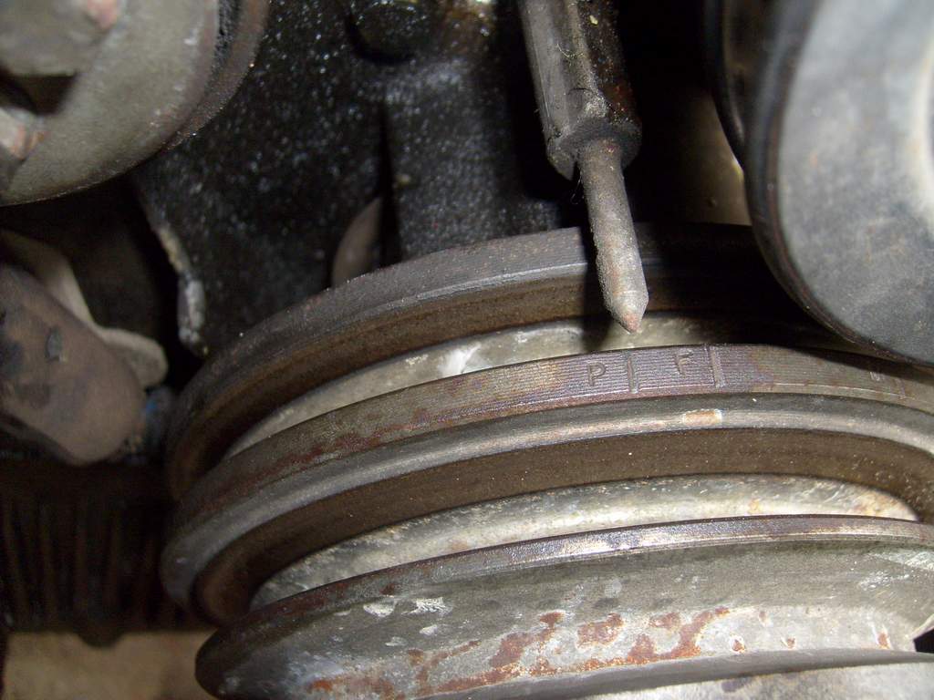

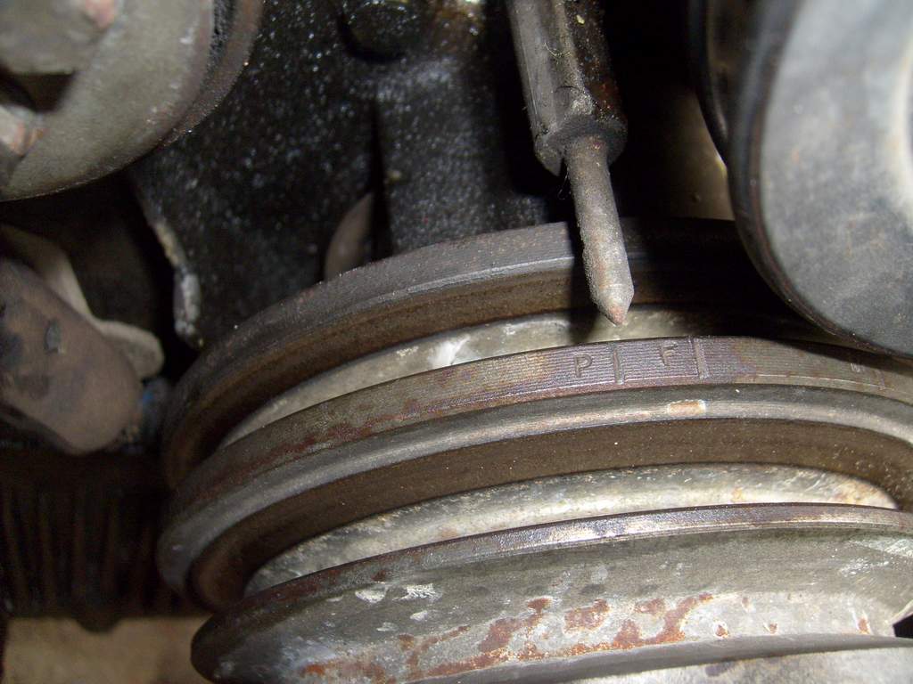

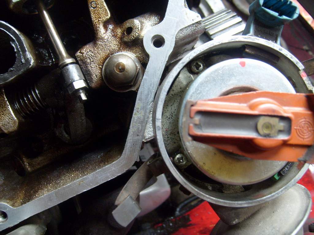

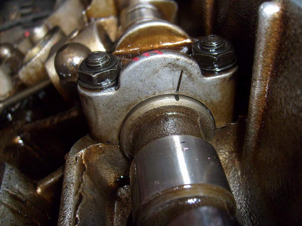

Tak hosi, skontrolujte ma, ci to mam dobre, vacky su 100% vid foto, rozdelovac - ma ukazovat takto? Na kraji rozdelovaca je ryska, dufam, ze ju vidno na obrazku a na nu ukazuje palec kontaktovou castou... Aj to je dobre? A teraz spodok, remenica ma P a F, niekto mi povedal, ze P oznacuje HU a F oznacuje predzapal, takze ja to musim mat na Pcku ako mi to ukazuje na foto? Vdaka pls, uz len toto ma brzdi
A inak ta spinava kladka nejak nenapina a olejovy napinak ma roztrhnutu prachovku :/
75 3.0V6
- Kůrkyn
- Příspěvky: 4916
- Bydliště: Pacov
Re: 3,0 V6 rozvody
n ařemenici jsou dvě rysky, takže radši strč do prvního válce nějakou tyčku a zjisti si přesně horní úvrať.
Stejně jsi masér, že si necháš zkontrolovat rozvody přes forum.

Hosi, radsej sem dam 4 fotky rozvodov, ako maju byt, ako o hodinu neskor 6 fotiek ohnutych ventilov
Tak, ale tie rysky, ktore su hore - tzn, vacky, rozdelovac a Pcko na remenici vyzera ako dobre nastavenie, pretoze ventily sa nestreti a auto nastartovalo. To je ta dobra cast mojho postu, ze vieme nastavit rozvody...
Druha cast, ta horsia, ze je jebnute aj druhe tesnenie pod hlavou
Vpredu, ako su natrubky na hadice, ktore idu termostat cez vodnu pumpu, tak cez pravy daval von tlak a trochu aj dym - spaleny. Takze aj toto tesnenie je zle, vid na foto, kadial mi utekal tlak z valcov...
