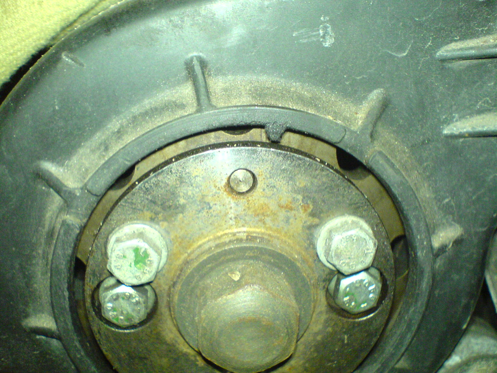

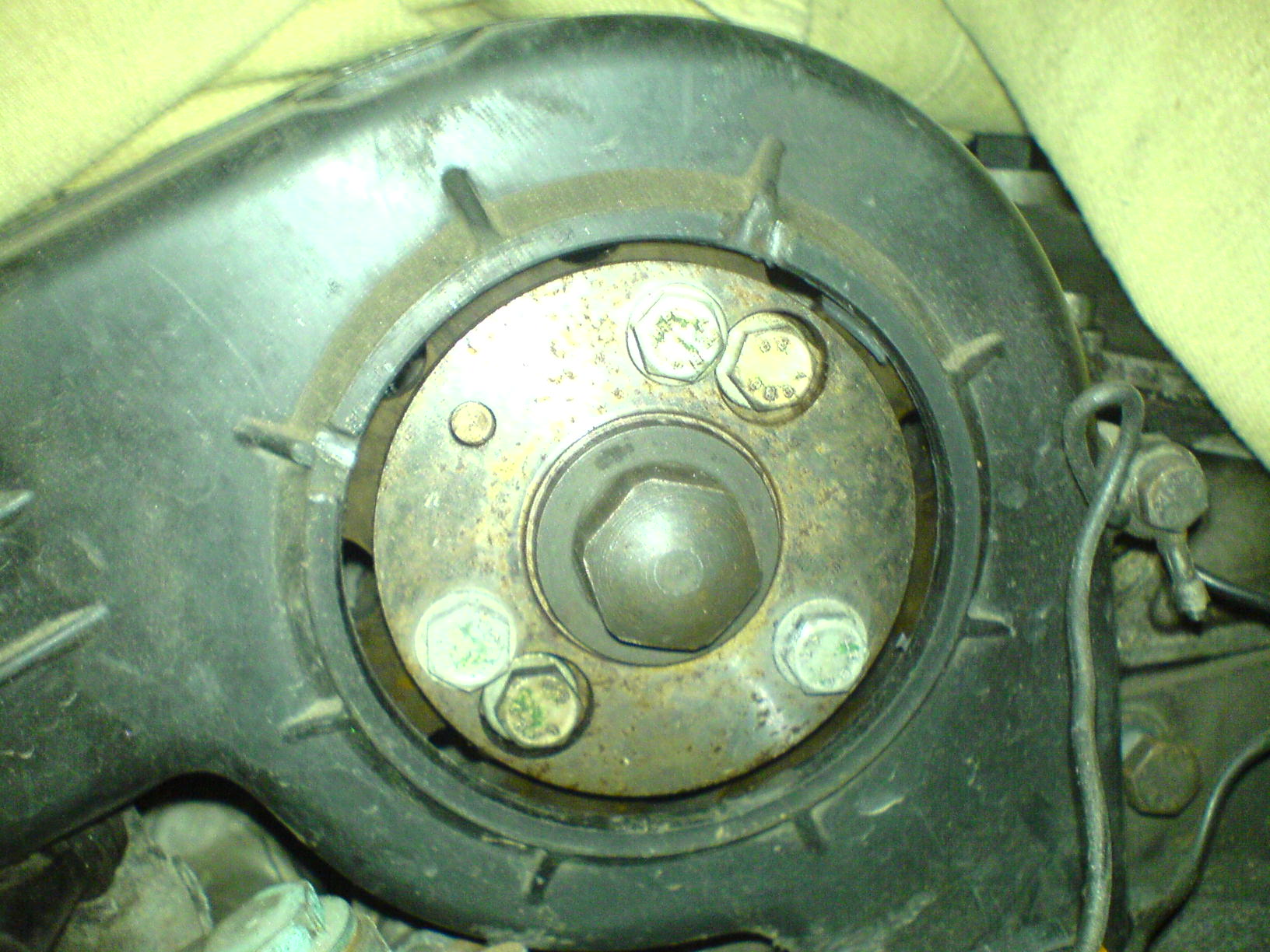

za další nemám rysku na řemenici klikovky(na původním motoru je-byl to jetronic) ted mám motronic

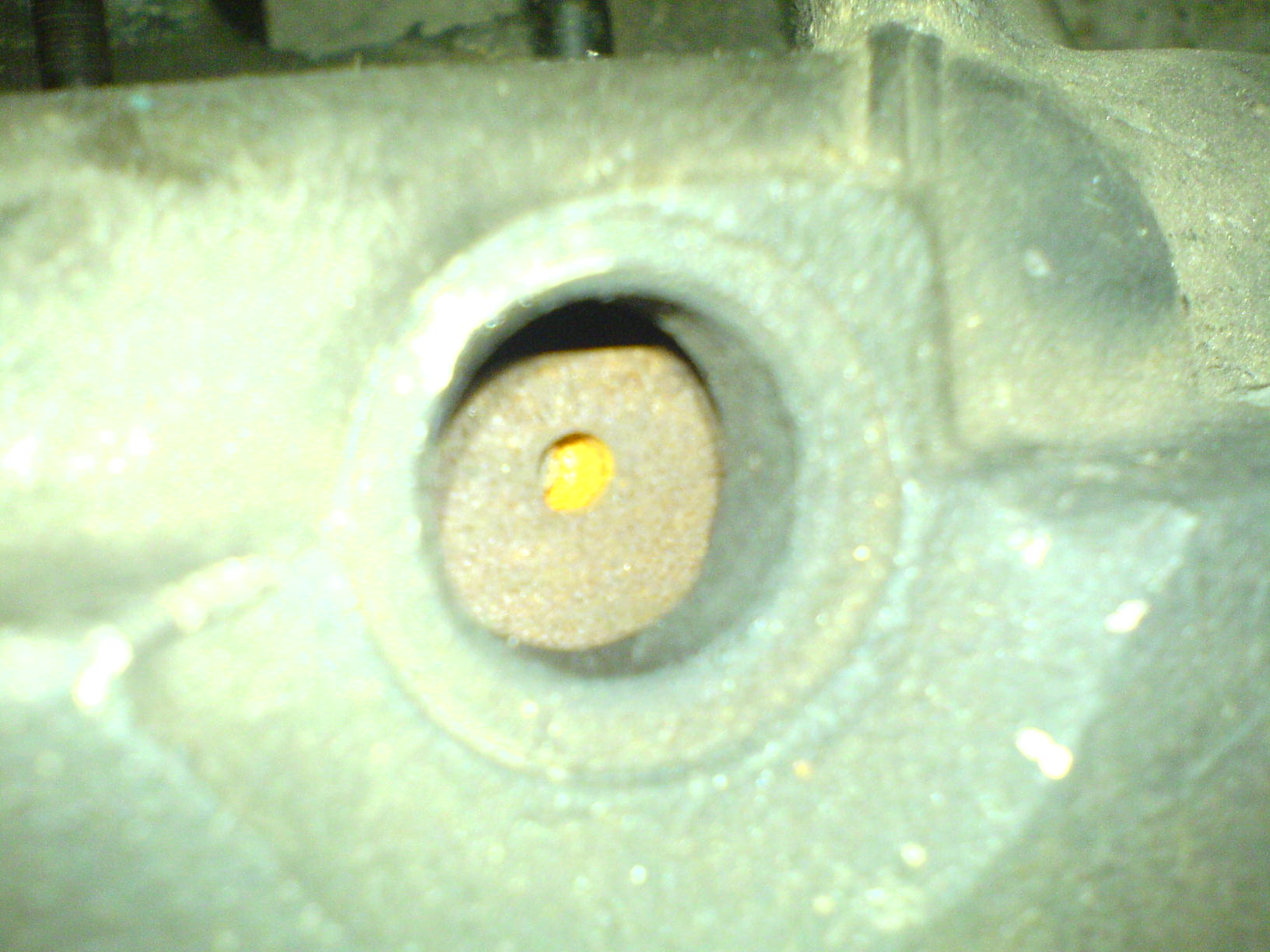

za další okýnko tam skutečně je, ale na orezlém setrváku za boha nic nejni(asi blbě hledám)

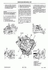

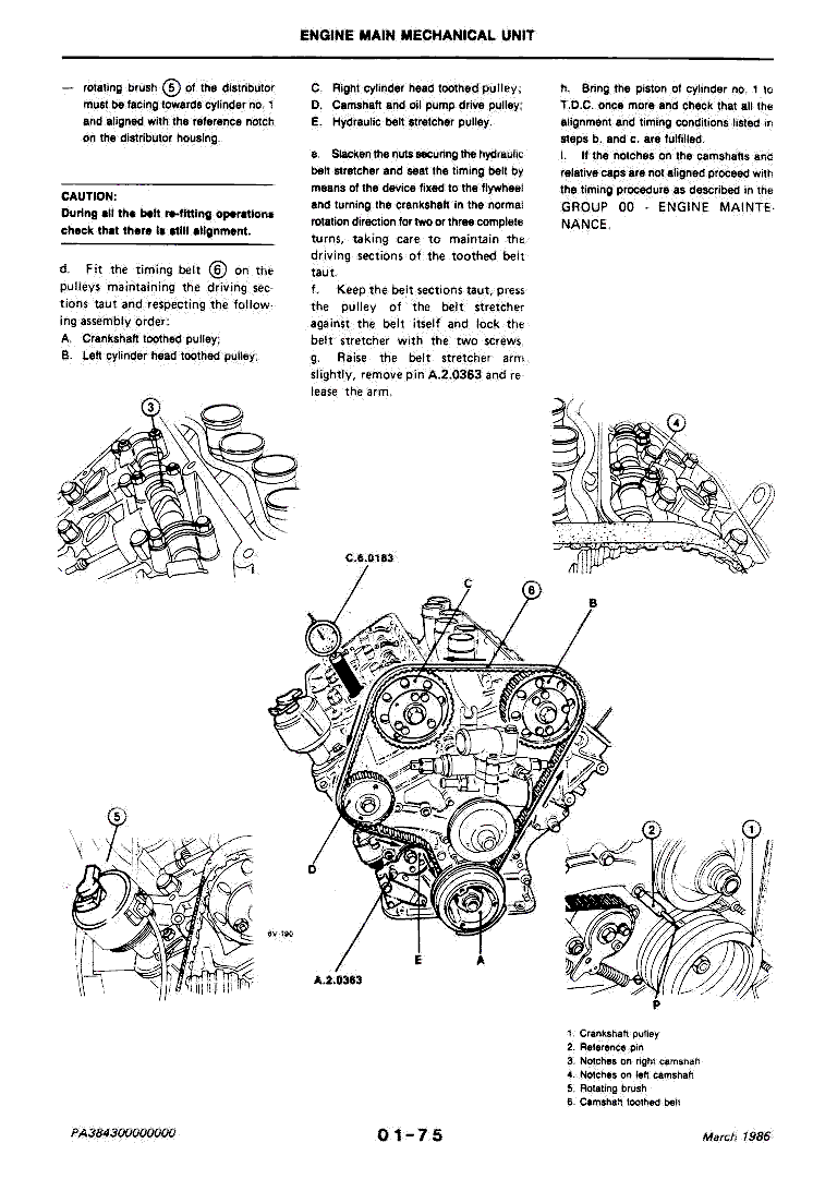

jednině co mě napadá je to udělat tak jak je na tomto obrázku:
1 píst HÚ a zbytek na rysky

no a na tý spodní fotce, na tom krytu vaček, není nad těma dvěma matkama pozůstatek tý rysky? někde to tam přece bejt muselo. A nám taky chvíli trvalo, než jsme v tom okýnku vzadu na motoru objevili tu rysku, jeden točil klikou a druhej s baterkou zíral do toho okýnka a byla tam taková malá, myslím že červená, značka, a taky byla blbě vidět.

rysky jsou na vačkách pod kryty, na tom náčrtu výše je to vidět.

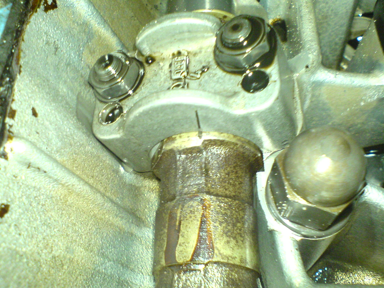

rosso155 píše:no a na tý spodní fotce, na tom krytu vaček, není nad těma dvěma matkama pozůstatek tý rysky? někde to tam přece bejt muselo. A nám taky chvíli trvalo, než jsme v tom okýnku vzadu na motoru objevili tu rysku, jeden točil klikou a druhej s baterkou zíral do toho okýnka a byla tam taková malá, myslím že červená, značka, a taky byla blbě vidět.
mno ta ryska tam snad bude, jenže samotnýmu se to blbě hledá, točit klikou, ještě si svíti a čumět kde co je
ta ryska tam fakt nejni aspon ne taková jako na levé řadě válců a to co ty myslíš, je ehh výklenek pro šroubovák abys dostal krytku ven
zkoumal jsem to na dvou motorech, stejné- taky chyběla ryska na pravé straně
ještě se musím podívat pozornějš, protže podle manuálu ta ryska tam bejt musí

takže na vyndaným kleklým motoru sem našel tu značku na setrváku- je to jen dírka a ryska na pravé straně válce na krytech rozvodů nejni tam kde má být podle schématu ani nikde jinde
jinak když to dám na značky tak mi to nesedí
navíc u jetronic má víc rysek na řemenici, takže se ještě doladujě rozdělovač
kdeždo motronic nemá nic na klice a nevím jak nastavit rzdělovač

jiank po sundání víku ventilů je opravdu ryska na vačce a hlav+ě
asi s ním raději nehejbat a jen natočit palec na rysku
