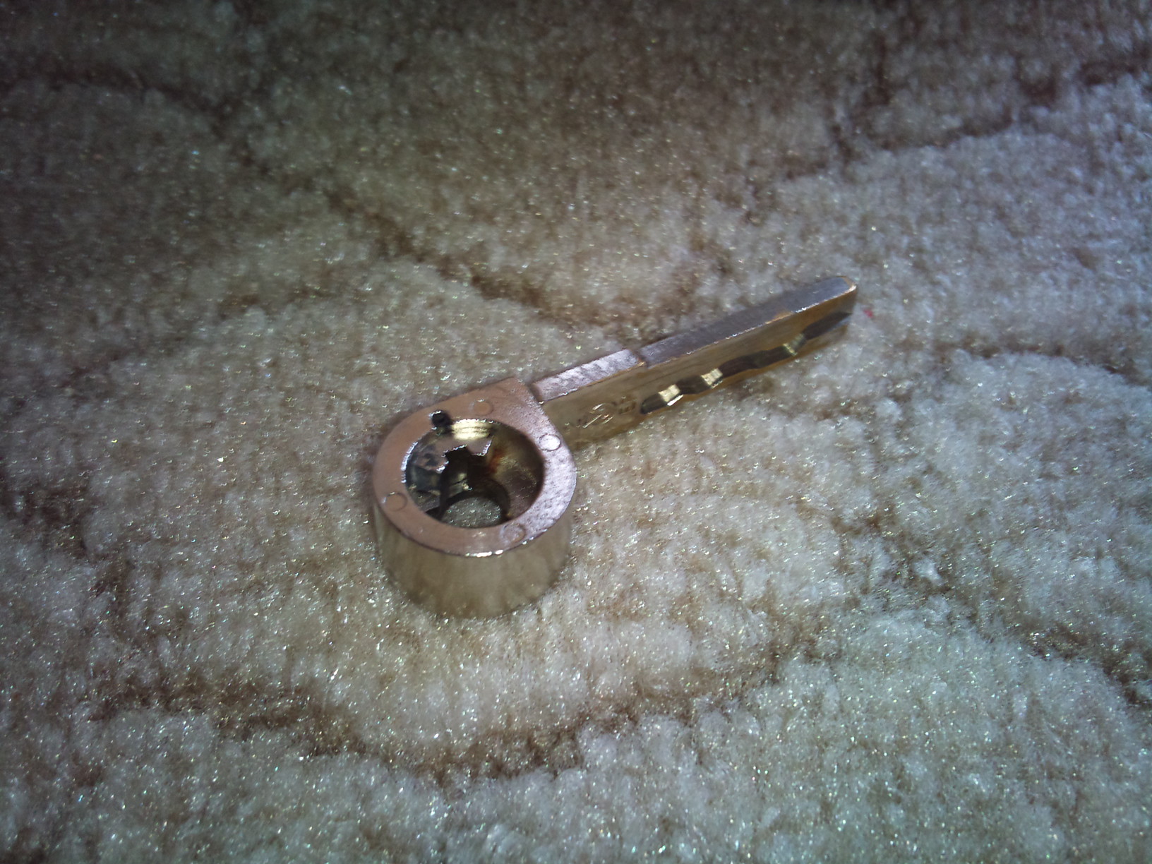

No jo no jenze to uz neni jeho prace. To bych si musel nechat udelat nekde jinde a az pak k zamecnikovi a pri cene planzety kolem dvou stovek mi to stejne nic neusetri.
Takhle vypadá celá planžeta.
