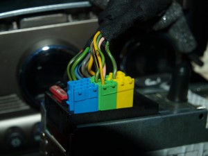

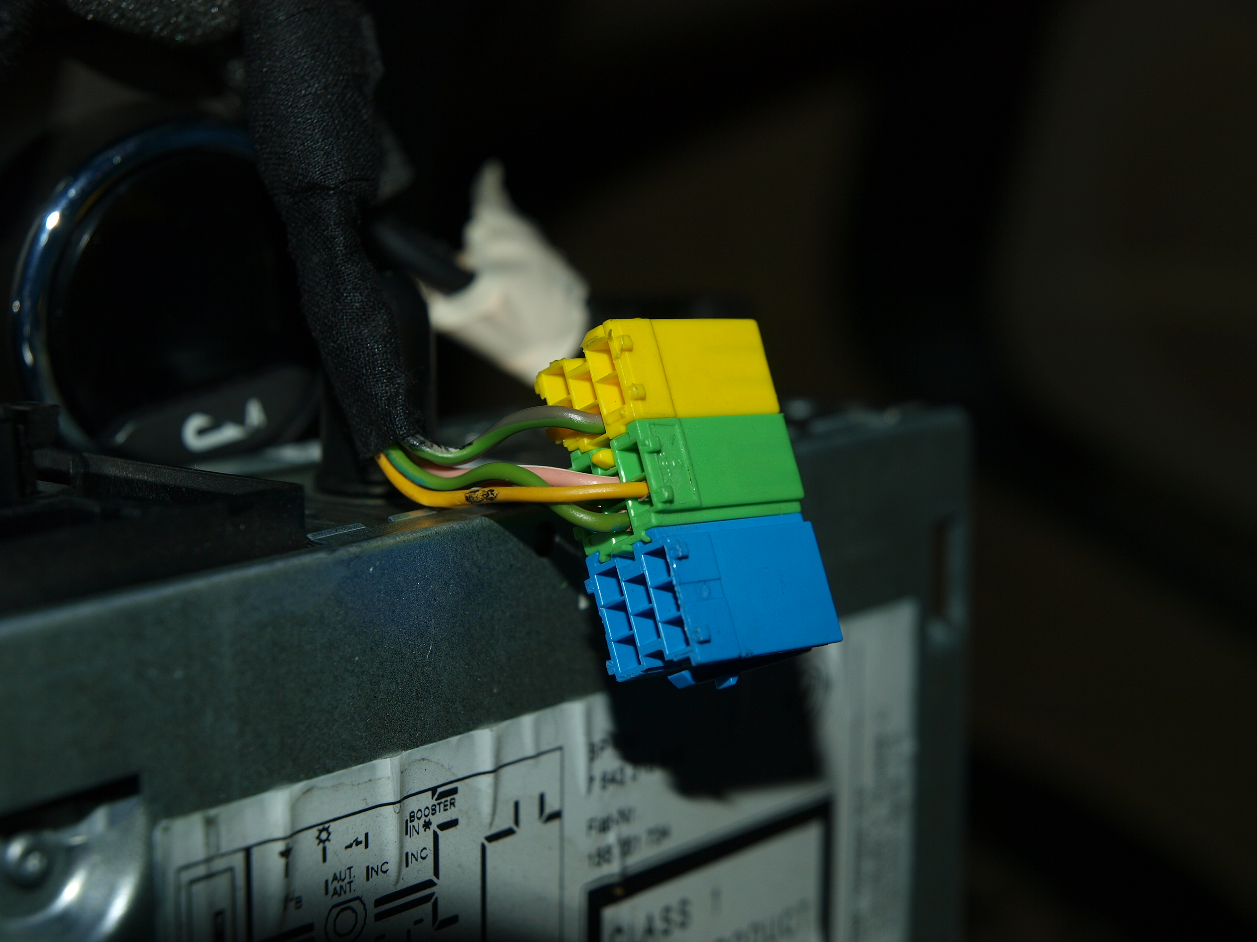

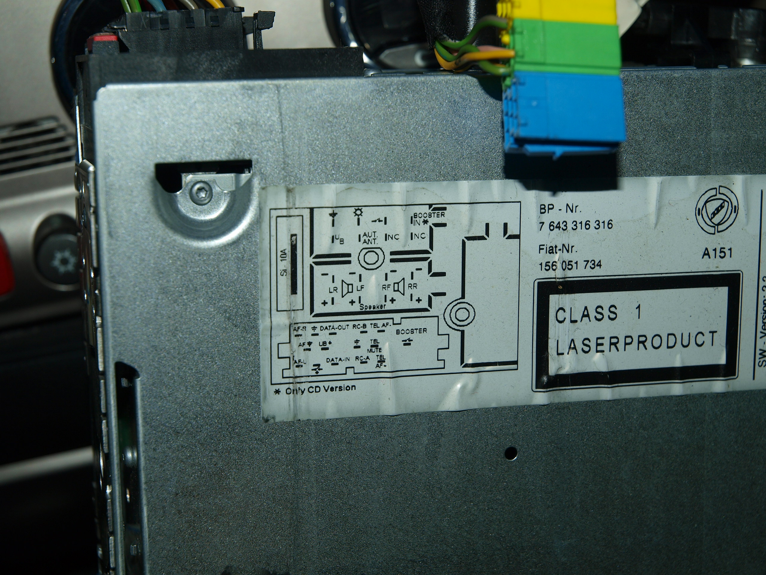

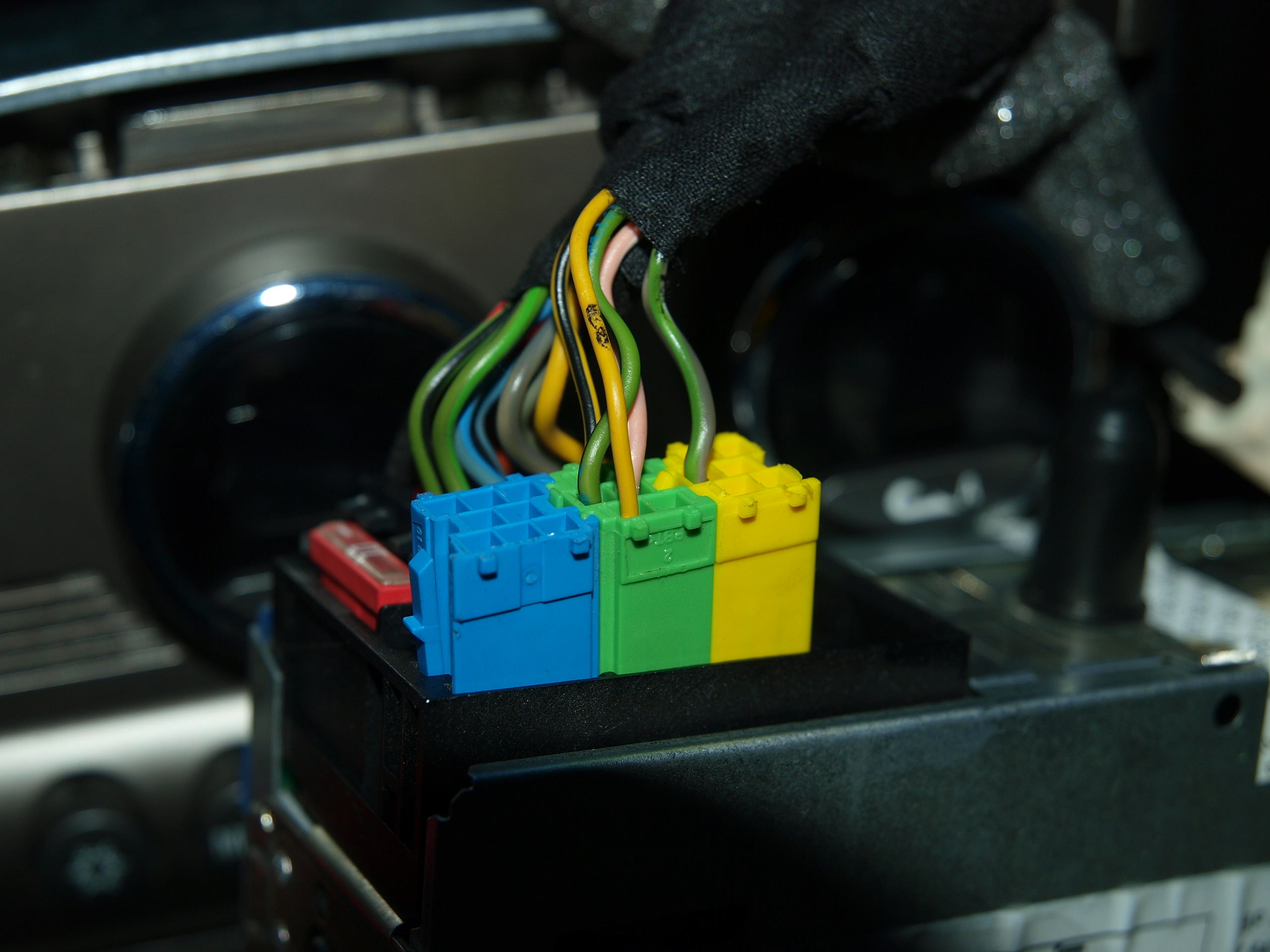

Tak dnes mi přišlo to blůtučko. Podotýkám že mám 156ku, 2003, BOSE, pro méně znalé auto radio Blaupunkt Alfa 156 high (...vím jsou i jené modely)
Originální obsazení zadního panelu (vrch)
C1 asi spínání pro zesilovač BOSE, (žlutý K.)
C2 ovladání na volantu,(zelený K.)
C3-neobsazeno, připojení CDChangeru apod.,(modrý K.)
Po vyjmutí výše uvedených konektorů C1 a C2 ze zadního panelu horní pozice, jsem na žlutý a zelený konektor (jsou spojené do sebe) napojil modrý konektor Blůtučka, tím se obsadila pozice C3, spustil rádio, zasunul Flešku do konektoru Blůtůčka, která se hned rozsvítila, zmáčknul na rádiu tlačítko SC (přepnutí na CDChanger) a rádio začalo přehrávat z MP3 z Flešky.
Funkce ovládání volantu zachována, proč taky ne, když konektor zůstal zapojený.
Zatím nevím jaké všechny formáty je zařžízení schopno načíst a poslat do rádia, takže si jdu hrát. Super tip, ( díky Mates ) bez bastlení, rychle spolehlivě... ještě zkusím zprovoznit hand free sadu, pro kterou bylo toto zařízení primárně vyvinuto.
Ještě se ozvu...
PS Zítra to zkusím nabastlit do 147 mladé.

takhle vypadají konektory s ovládáním na volantu (jenom radio) a zapojení podle originál rádia.
Dnes mi dorazilo bluetooth interface od Blaupunktu, zítra zapojím i s volantem a napíšu, jak to dopadlo

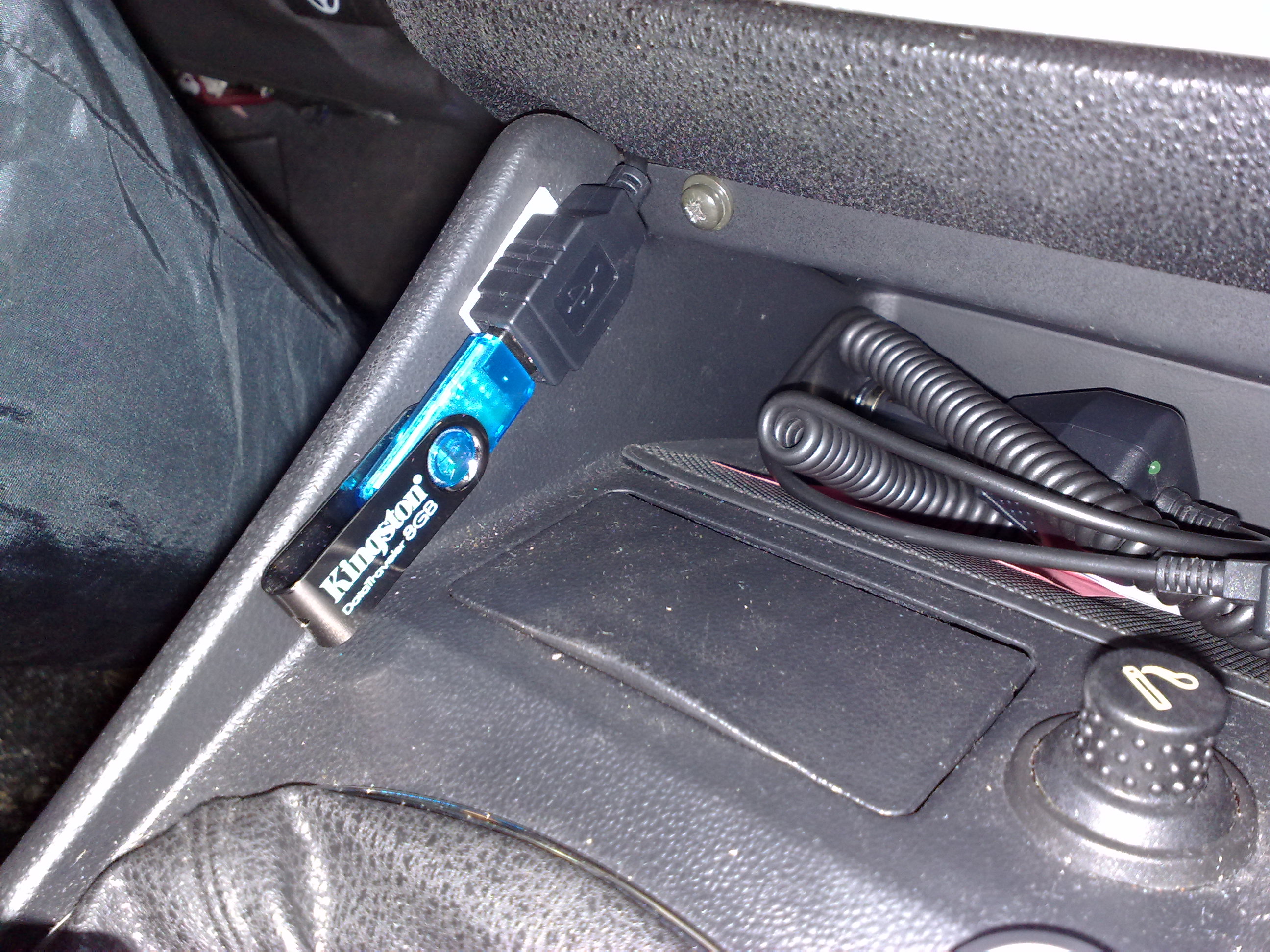

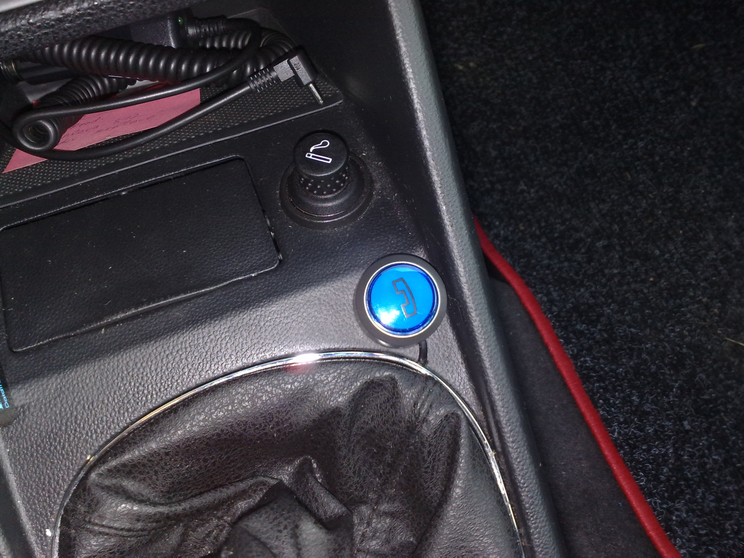

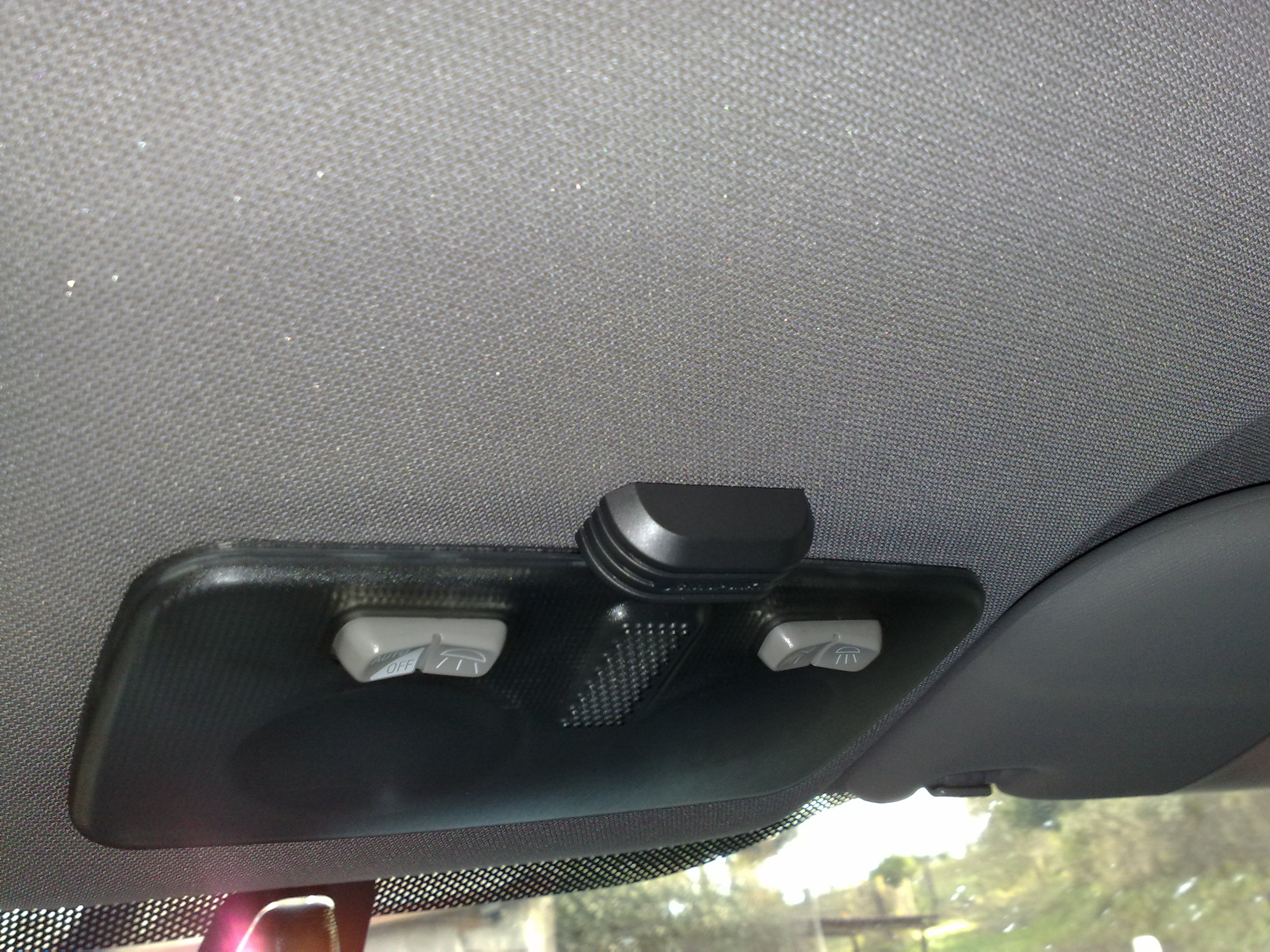

Stručně, co jsem udělal. vyndal radio, odpojil žlutozelenomodrý miniiso konektor (ve schematech C1,2,3), zapojil zelenomodrý od blutúčka Blaupunkt, vyzkoušel. šlo přepínaní na changer, spárování, volání přes telefon, přehrávání MP z flashky, včetně přepínání. Podotýkám beze změny zapojení jediného kablíku. z původních konektroů jsem použil pouze 10,11,12 - ovládání volantu (ještě tam bylo zapojeno 6 a myslím 8 mute, ty jsem ale nepoužil vůbec) - připojil jsem je paralelně k 10,11,12 blutůčka Blaupunkt - výsledek je ovládání na volantu i rádiu funguje, jak má, handsfree taky, MP3 taky.
Problémy na které jsem narazil - mechanické (kam umístit mikrofon, ovládací tlačítko, tak, aby to nerušilo - ještě není vyřešeno, vlastní jednotka - je velká, zatím provizorně mezi bočním panelem a sloupkem), software (po přehrání posledního firmware nešlo vůbec přepnout na changer, jako kdyby vůbec nebylo zapojeno), funkční (hlasitost telefonu i hudby přes bluetooth je hodně nízká, v přednastavení menu radia jsem musel telefon nastavit na 45!, aby to bylo aspoň trochu slyšet)

Re: Bose sound system - neoriginální rádio
u světla ti to drží jenom ta páska? koukám, že se zas některej víkend budu válet v autě
