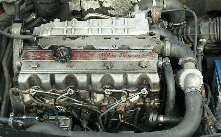

Ahoj všem,prozatím jsem majitel pouze dva dny starého vraku Alfa Romeo 146TD,ale rád bych si pořídil starší Alfu Romeo 155 2,5TD r.v.1996.Přečetl jsem si vše co se tady píše,ale přesto bych potřeboval poradit,protože tento typ motoru neznám a nevím,jestli se nevyskytují nějaké závady na které si mám dát pozor.Jedná se o motor na fotce.

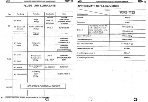

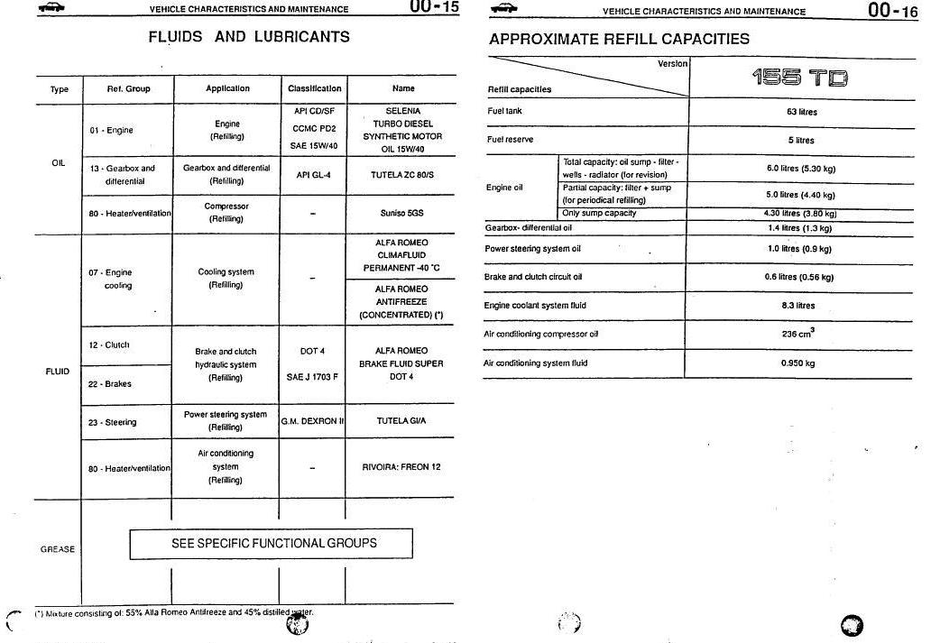

Příspěvek od HonzaQ4 » 20.12.2010, pon 01:19
tak už jí mám taky, poraďte mi prosím, jakej do toho olej? až opadá sníh, tak jí umeju a nafotím :smt023
ex: Lancia delta hpe hf turbo
ex: Alfa Romeo 155Q4
ex: Alfa Romeo GT 1.9JTD
V/RS
Re: 155 2,5TD
Příspěvek od zde. » 20.12.2010, pon 01:54
Stránka z manuálu..
