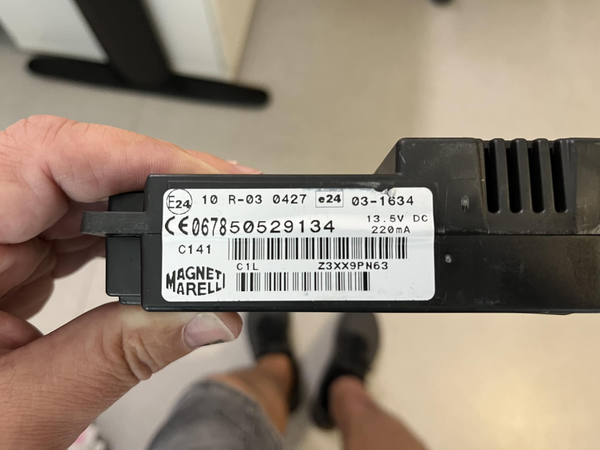

Zdravim, mam Giuliettu 1.4TB a potrebuju taky vymenit blue and me modul.
Ktere cislo z tech na stitku musi byt stejne, aby fungoval?
