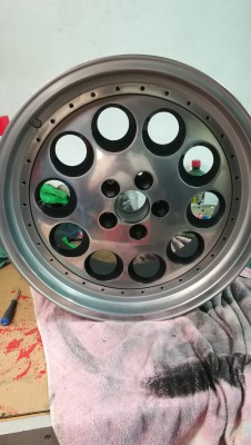

A toto som dosiahol na prvý krát čo som niečo také robil. Jeden disk cca týždeň po práci.

A to pak nechyta patinu/oxidaci kdyz to nenalakujes?

Zatiaľ nie, ale už by to chcelo niečím prebehnúť, trochu sa stratil lesk.

Kubo, upřímně kdo ti dělal ty kola na 164 tak teda nic moc. Zas tak moc sem na nich nenajel (zimu neviděly), a ten lak teda dost oxiduje... někdy jak budu v garáži tak to vyfotím.

Hmmm ony tam ty mapy byly od zacatku.... ale jak se to muze zhorsovat kdyz je to pod lakem to nechapu.... :-(

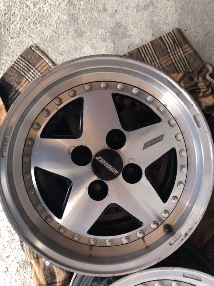

Vlado píše: 15.12.2019, ned 15:29 A toto som dosiahol na prvý krát čo som niečo také robil. Jeden disk cca týždeň po práci.
A ako si dostal tie fakošne skrutky von? Ja som jednu skusil a uz som stihol jednu aj odtrhnuť🙁. Zavit tam nie je resp. ho tam nikde nevidim a tak myslim ze su bud vlepene alebo vlisovane. Čo s tym?

Úspešnosť vytiahnuť celý je 20%. Takže od krútiť a co ostane vnutri tak od vŕtať. Je to podlepene.

Odtrnuť a odvrtať nie je problém, ale ako to nahodiť späť. Kupoval si nejaké náhrady? Ja som nič nenašiel.

Ešte nie, nejako sa k tomu nemám... Na ebay.de sú rôzne varianty, ale nejako sa mi nepozdavaju. Ešte bol nejaký typek na fb, ktorý vyrábal presne kópie zender.

Mňa napadlo narezať závity a dať tam skrutky ako na delené kolesá. napr. BBS. Ideálne nerez aby to neoxidovalo. Aký je priemer tej diery čo ostane po tej skrutke?

6 alebo 7 ale nie som istý.

Jsou to 7. Jinak já to mám jen strojově leštěné a zavoskované. Po více jak roce úplně v pohodě. Přes zimu to přejedu nějakou pastou a budou jak nový zase. Jen to chce po dešti nebo mytí (jen vodou!!!) utřít do sucha. Jak tam kapky zaschnou, jde to blbě dolu.

Našiel som link na jedneho alfistu ktory zenedery renovoval a dal si vyrabat nahradne skrutky. Ponuka ich za 1,1$ Mohli by sme pripadne spravit spolocny nakup. Tu je link https://www.alfabb.com/threads/zender-w ... ts.686898/

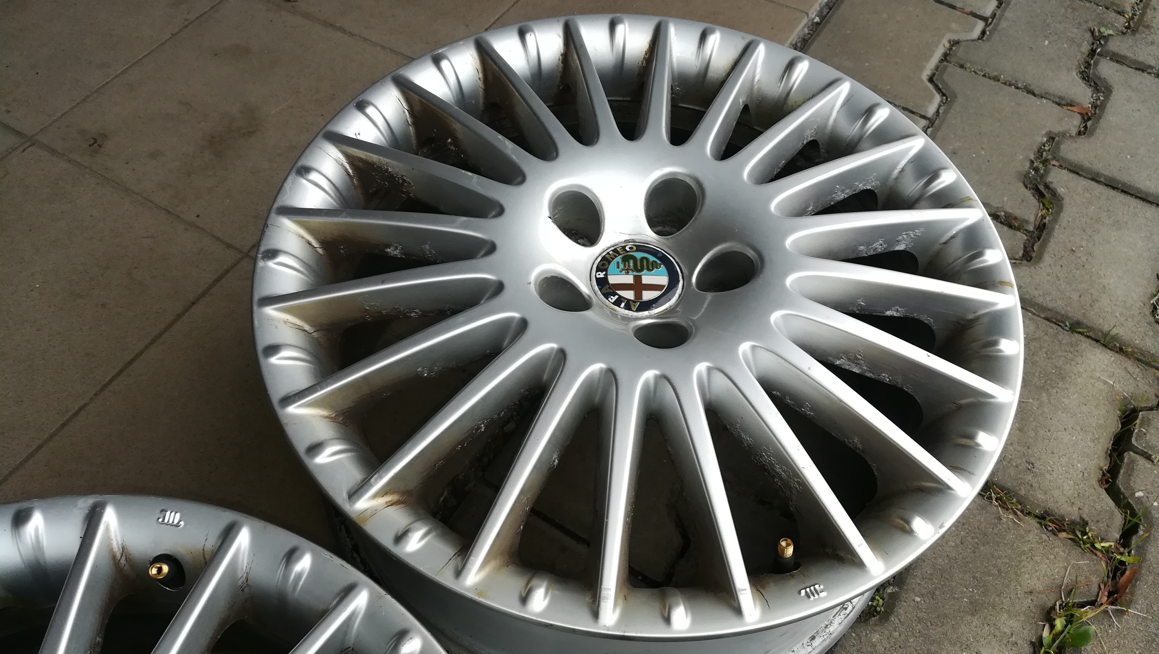

Příspěvek od Tornado156 » 4.1.2020, sob 08:07

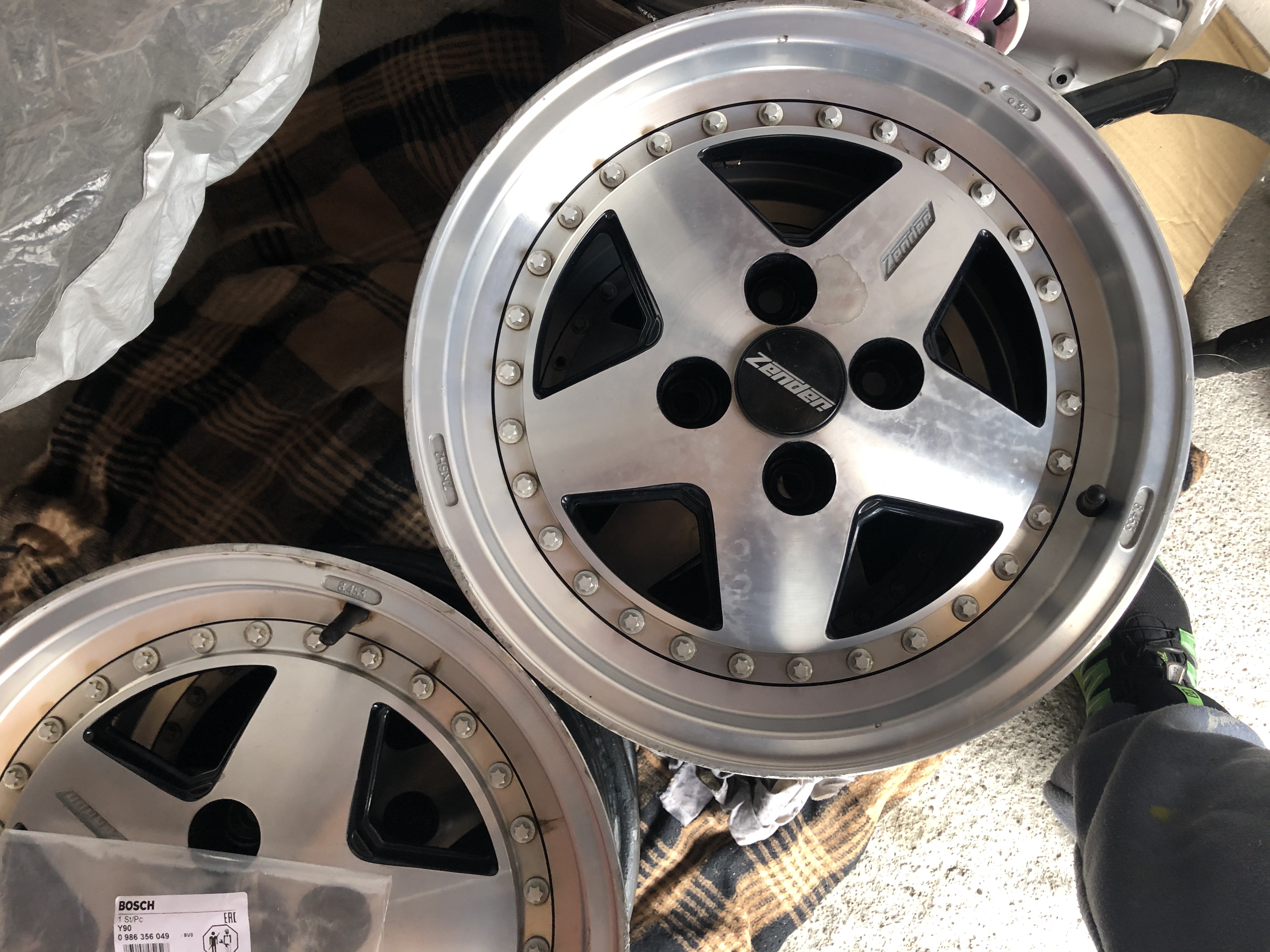

Mne sa inac podarilo vyrazit nejake skrutky bez poskodenia. Nie je tam zavit len je to naklepnute do toho disku. V celku to ide ľahko. Ak sa mi podari vsetko tak budem potrebovat tak 2-3 ks. Na mojich zenderoch je diera 6mm. Neviem ci Milana maju 7. Bolo by dobre keby sa to zmeralo lebo v tom linku co som daval su to skrutky na Milana a ja mam iny model. Pridavam foto mojich diskov po umyti.

Příspěvek od Vlado » 6.1.2020, pon 12:16
Teraz som to meral a je to 6mm diera.

Vlado píše: 6.1.2020, pon 12:16 Teraz som to meral a je to 6mm diera.
6ka díra cca je pro M7 šroub
