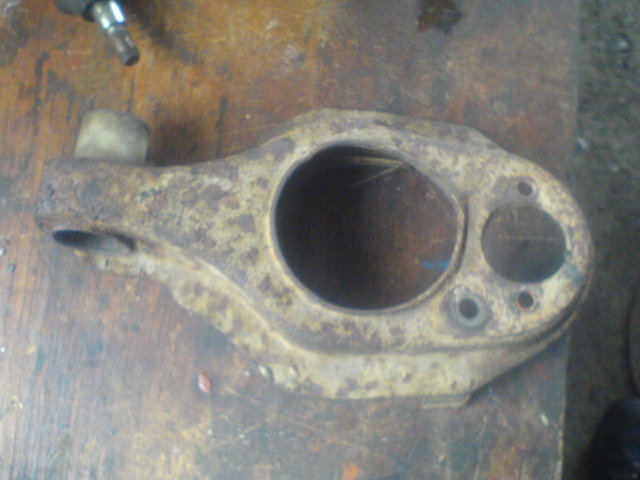

je lepší komaxit nebo zinkování??

Co to je, kde to je, funkce, materiál. Pak ti budu snad moci kvalifikovaně odpovědět.

Horní rameno z 75

jj je to horní rameno
osobně si myslím, že zinkování je asi stálejší a lepší, komaxit se "otluče"

Takže je to odlitek, místy opracovaný. Na tento typ materiálu, vzhledem k technologii opracování, způsobu použití a umístění na autě, bych doporučoval kvalitní, asi tak 2vrstvý nátěr, nebo nástřik, záleží, co je ti dostupné.
Zinkové povlaky na odlitky se obecně špatně vylučují z alkalických lázní. Mnohem vhodnější jsou povlaky z kyselých fluoroboritanových, anebo ještě lépe slitinové povlaky typu Zn-Fe a nebo Zn-Ni s konečnou úpravou silnovrstvé pasivace a pečetěním.
Nevím jaké máš možnosti, ale já osobně, vzhledem k mému celoživotmímu působení v oblasti povrchových ochran bych volil jednoznačně BARVU. A komaxit, respektive barevný pigment nanesený v elektrostatickém poli nemusí být nutně tvrdý. jsou i velmi pružné barvy. tak máš látku na přemýšlení. já su pro barvu. na podvozek jedině.

tak doporuč prosím nějakou barvu- co jsem jednou použil něco s antikornzní vlastností, tak to orezlo okamžitě přes barvu

Ahoj, barvu ti doporučit nemohu, nejsem odborník na barvy, ale na pokovování. Ale zcela jistě tu je dost lidí co mají s lakařinou dostatek profesních zkušeností a rádi poradí. Jinak myslím , že ideální předúprava povrchu pro takto ošetřené díly/ máš to rozebraný / je jemné pískování. Ale pak brzo aplikovat barvu, aby to nechytlo lišku. Pískovaný povrch je na to velmi náchylný.
V jiném vlákně píšeš, že jsi to po opískování ošetřil WD-40. To je pokud budeš později lakovat či jinak povrchově upravovat NAPROSTÁ CHYBA!!!!!!!! Z pískovaného povrchu se ti již asi nikdy nepodaří 100% odstranit mastnotu. Pískované či broušené díly se balí do spec. papíru, je napuštěný antikorozními inhibitory .A vydrží to zabalené nezrezavit i několik týdnů.
