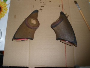

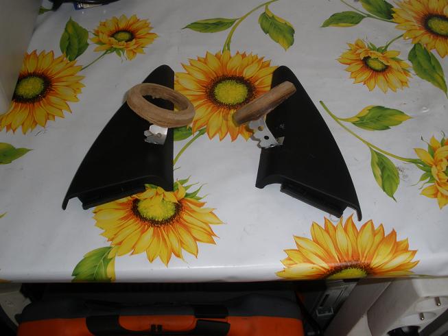

Tak konečně mám přední výšky hotové, zatím doma, v autě ještě udělám fotky
Je to laminát a pravá kůže, můj čalouník se stímhle tvarem hooodně natrápil, ale je to tam

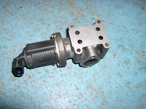

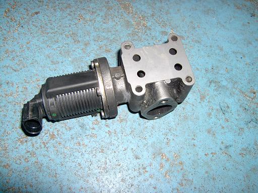

Takže dneska nějaké volno, tak jsem se podíval na EGR a co myslíte, byl zaprasený, tak jsem ho zase vyčistil a částečně zaslepil, záslepkou co je na fotce, auto zase krásně táhne od spoda, tak jsem zvědav jak dlouho to vydrží.

No premyslim ze bych si to na jare zkusil sam vycistit :-k
Re: Cendler - Alfa Romeo 159 Sportwagon 2,4JTDm 20V (12/2006)
Příspěvek od cendler » 30.12.2010, čtv 08:21
já už to mám natrénovaný, krásná 1,5hod práce :smt033

ono je to celkem jednoduchý a stačí povolit pár matiček a šroubků a je to venku, ale stím sraní, protože tam není moc místa a hlavně když už to čístím, čistím i škrtící klapku, která je hned vedle
jinak auto po vyčištění a částečnému zaslepení, opět hezky táhne od cca 1500ot - super

Cendler: super potvrdil jsi mi ze to stoji za to :smt023

no musel jsi vždycky poznat rozdíl, když ti ten egr měnily ne?

2X mi to měnili nebo čistili a rozdíl byl jen v tom že mi to za studena táhlo od spoda bez cukání . .

tak to mě taky, ale mám to vždycky jak za studena tak za tepla, ale teď už to skoro nebudu řešit, na jaře pujde DPF a zavřít EGR a trochu poladit RJ

Me ten egr teda tolik neotravuje a po vymene sani me to zneprijemnuje jizdu jeste mene(pry to nekomu pomihlo tak mi to na garanci vymenili) . . Hmm slehtis pekne auticko :smt023

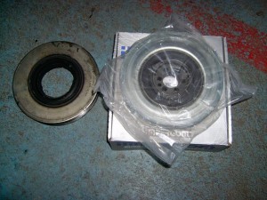

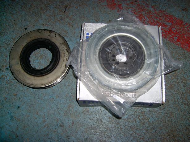

Tak nějaké novinky, včera při cestě do Plzně, tak asi 10km za naším městem, slyším nějakou bouchnuté a něco odlétlo, 2x to bouchlo o podlahu(do teď nevím co to bylo) a najednou ztuhnul volant, tak jsem se snažil zastavit, ono bez posilovače je to celkem posilovna zatočit, začlo se kouřit pad kapotou, tak jsem hledal první sníh čím budu hasit :twisted: , ale ono nic, byl to je kouř od prokluzujícího řemene, utrhla se hlavní řemenice na klice, takže to nedobíjelo, nešlo servo, klima. No pracně jsem to otočil a jel na dílně, objednala se nová řemenice a dneska namontovala, práce na 1hod a už zase jezdíme :smt035
takhle to zůstalo, když jsem sundal plasty

To praskla sama od sebe?
Příspěvek od cendler » 26.1.2011, stř 20:45
jojo celé pohromadě to drží jenom tvrzená guma, která zachytává a tlumí rázy
