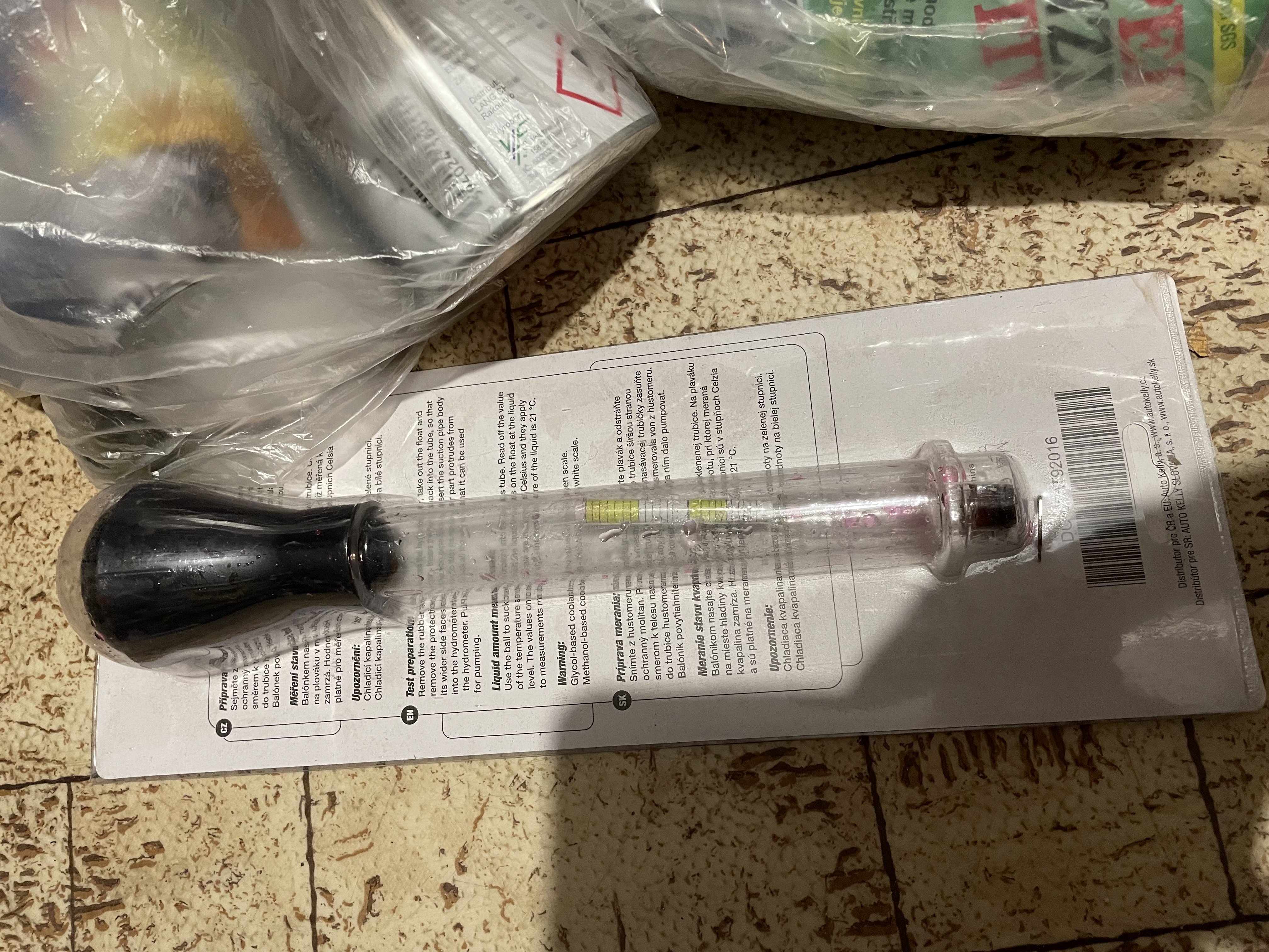

Odčerpával som chladiacu kvapalinu cez nádržku a od hustomeru chladiacej kvapaliny sa mi oddelila tá gumová časť na spodku a spadla dnu. Nikde ju nevidím, nedosiahnem dovnútra prstom, použil som take kuchynské náčinie, ale nepodarilo sa mi odtiaľ nič vytiahnuť. Aké mám možnosti? Veľa asi nie, len odstrojiť vyrovnávaciu nádržku. Mohlo to spadnúť aj hlbšie do hadice?

Odsal som takmer všetku chladiacu kvapalinu z nádržky, pchal som dnu aj pinzetu 30 cm a nič, ani stopy. Nie som si istý, či to tam spadlo, ako som to vyberal, mohla tá spodná časť zavadiť o otvor a spadnúť vedľa a teplomer dnu. Teplomer som vytiahol, lebo vyplával na povrch, ale tej čiernej srandy nikde. Prikladám fotky o čo má ísť. Lenže Giulia by mala mať nádržku so sitkom, tak pochybujem, že sa taká veľká vec len tak stratí.

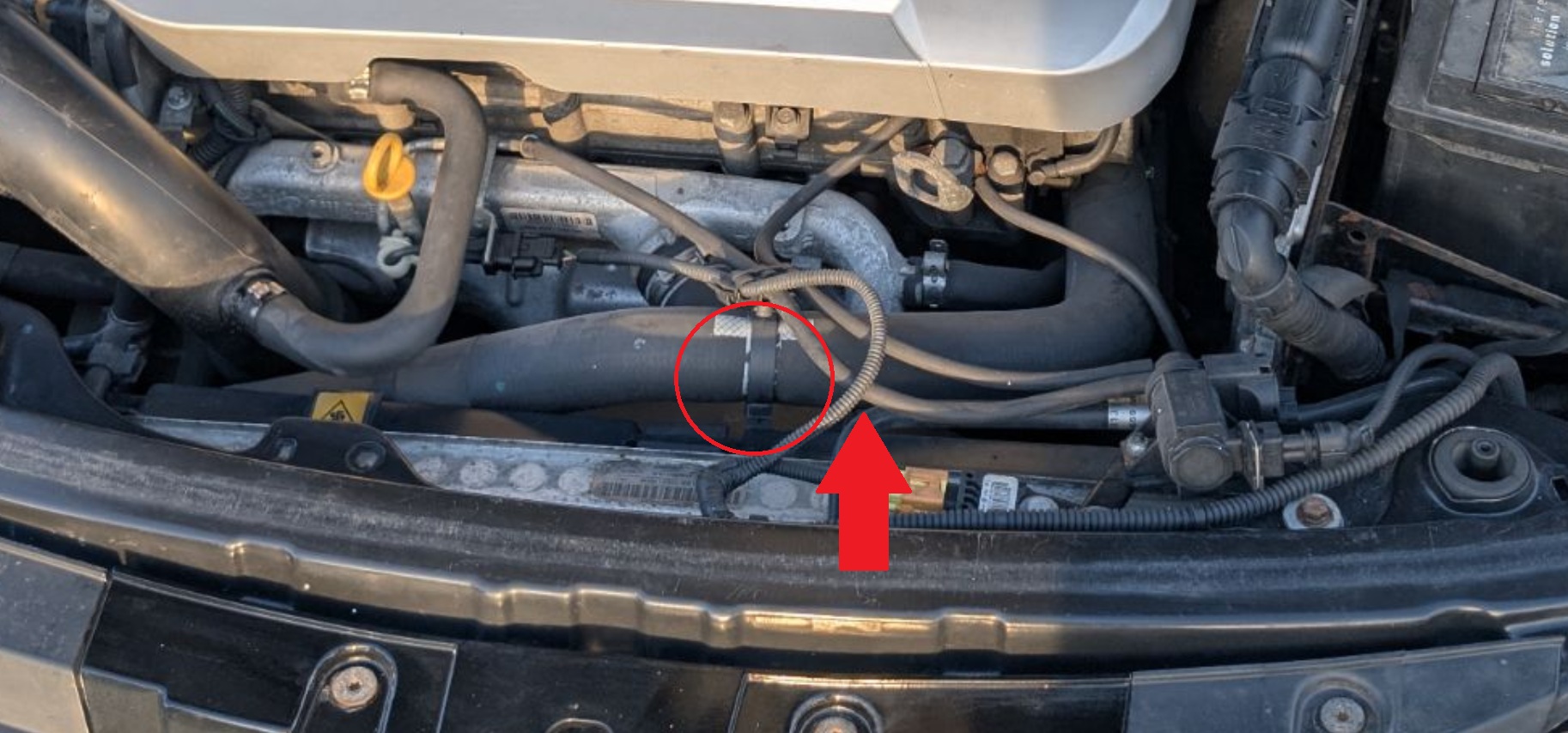

Čau chlapi. Mám dotaz ohledně hadice chlazení na 1.9 JTDm 16V. Když jsem doléval ostřikovače, všiml jsem si, že mám hladinu chladící kapaliny pod minimem. Pak jsem koukal, že je růžový vršek chladiče a všechno kolem. Prodřela se mi hadice, kterou mělo něco držet dál od chladiče. Chtěl jsem se zeptat, jak to tam drží. Fotka je stažená z internetu, tu sponu v kroužku tam mám, předpokládám, že v ní drží ty 3 kabely (to mám taktéž urvané) a pak tam je ještě něco, co mi chybí? Nebo je ta spona jen někam nasazená? Prodřelo se mi to v místě, jde je šipka. Mohl by mi to někdo, prosím, nafotit? Díky moc.
