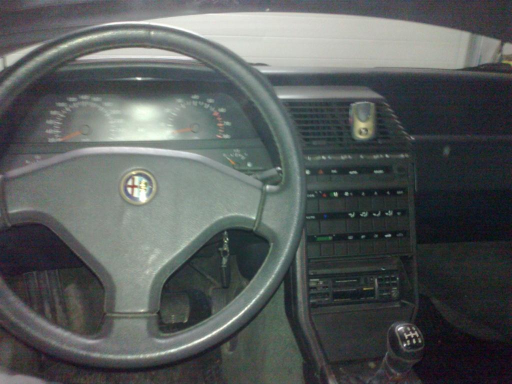

Elektrika v stredovej konzole spravena, upratana - zacalo chodit pritom aj lave zadne okno lepsie, este to prave (dole ano ale hore vobec od vodica ale spinacom na dverach ako nove). Hladal som konektor na diag pre ABS ako mi Hampi hovoril ale vidim len 4-pinovy konektor mimo toho 3-pinoveho, cize to bude vyblikavacka - mame niekde navod na to a zoznam chybovych kodov?. Dalej pozeral som schemy elektriky ale nikde to nevidim, pri spolujazdcovom svetle su rele, vsade su uvadzane len dve, lenze ja tam mam tri (dve s poistkami a jedno cierne velke) vie niekto co ovladaju tieto rele (stretavacie a dialkove svetla to nie su), problem je v tom, ze zapnem stretavacky a pochvili sa mi pustia aj dialkove svetla na cca polovicny vykon, vytiahnem rele a prestane to svietit, ale dialkove svetla funguju.

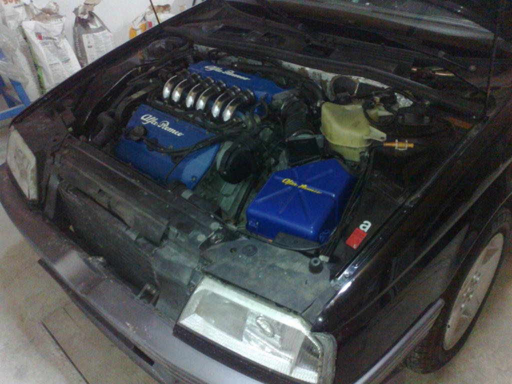

Nahodeny plastovy kryt pod celnym oknom (Super-ka zatial) a nejake detaily v interieri a v motorovom priestore.

Tak studeny volnobeh sa zlepsil, len cca 3s ide takmer skapat a potom uz drzi, takze precistenie pomohlo, ale bude ho treba asi aj zopakovat. Trosku som fotil ale len telefonom... su objednane predne svetla z PL takze cakam co pride :D . Jo na fotke je koncovka vyfuku je to origo?
