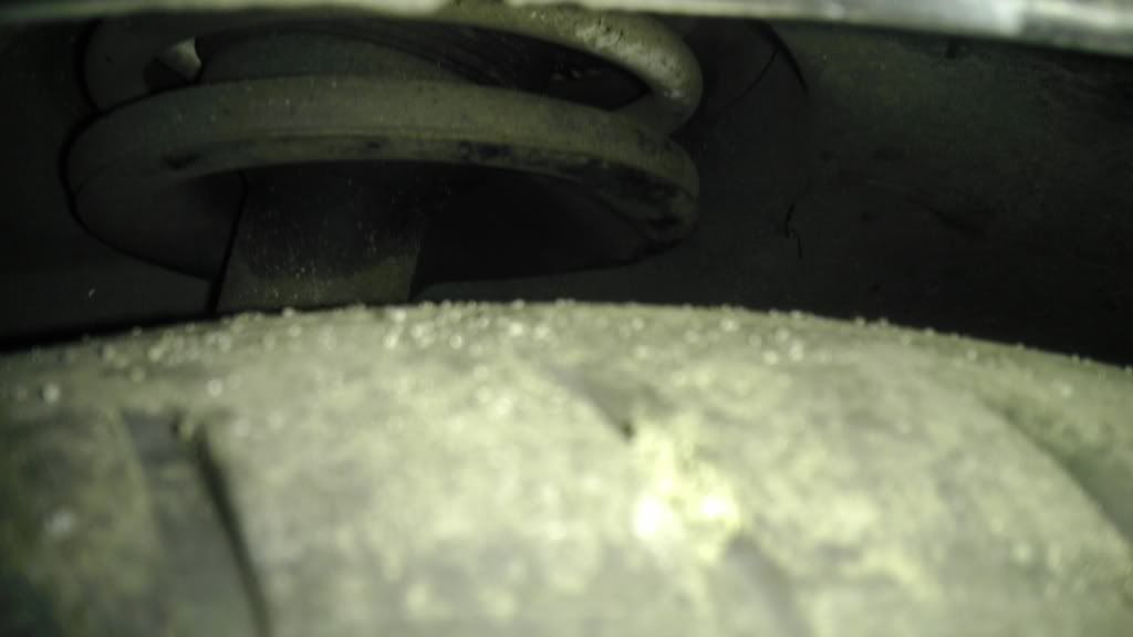

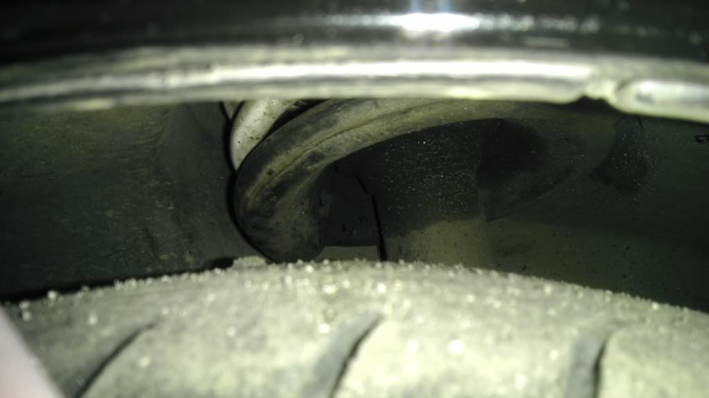

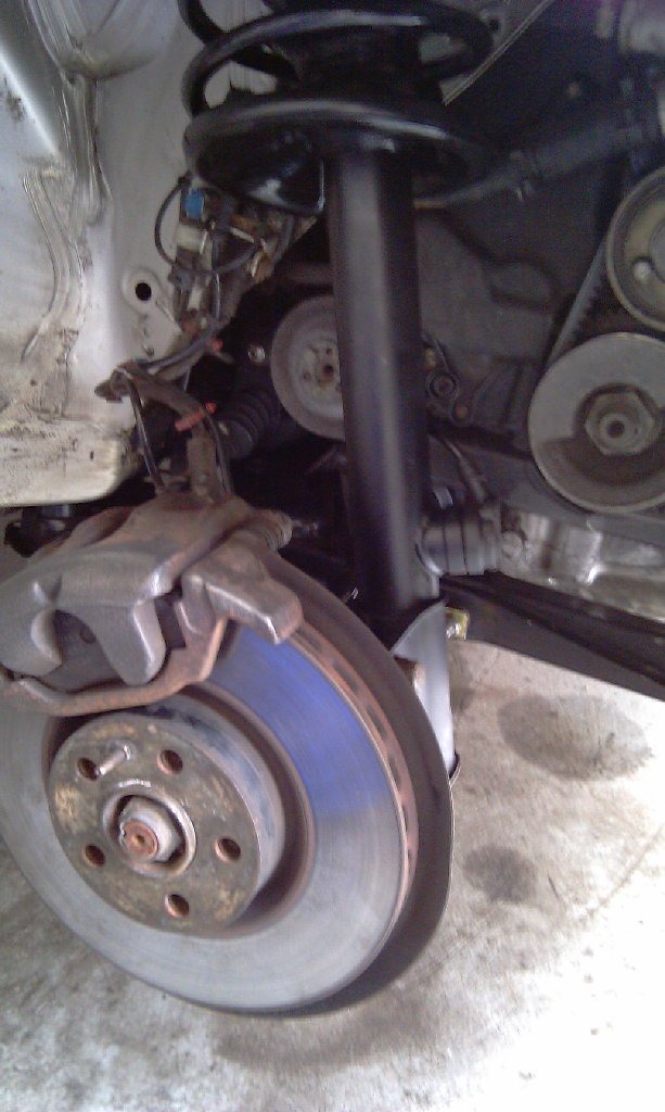

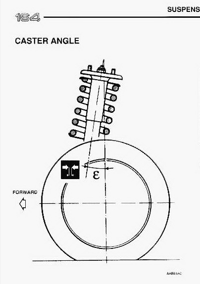

V klidu, jakmile je ta sestava pruziny v tech 2 loziskach spatne natocena, tak to pak lupe...
Ja se s tim taky slusne vyblbnul... Po experimentovani, je spravna poloha ta, kdyz je ta spodni miska natocena tou neuzsi casti do stredu auta...
Je to trochu videt z techle obrazku + jeden co jsem cvakl na zvedlym kole:

Mohl by jsi mi Láďo prosím cvaknout ještě druhou stranu? Tady vlevo to mám stejně - miska vodorovně, vybrání dovnitř auta. Je to i logický. Odsud se taky ty zvuky ozívají minimálně. Problém je ale vpravo. Miska i pružina jsou stejné jako vlevo, tzn. že na druhé straně má jakoby opačnou orinetaci a tím pádem miska nemůže sedět vodorovně. Teda alespoň mě nesedí, přestože to vybrání je taky dovnitř... Nevim... Musim se z toho vyspat...

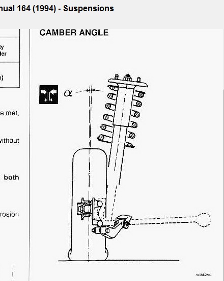

Jinak ten obrázek z workshopu je teb samý co jsem našel já (ty teda uvádíš zadní osu) a tam jsou právě ty hodnoty pro zatížený (auto posazený na zemi) auto. Jelikož mě s pružinou otáčet nejde - ten třídilnej vršek se od sebe nehne, tak budu muset stáhnout pružinu a pomoct tomu...

Mam pocit, ze tou nejuzsi casti misky do stredu auta.

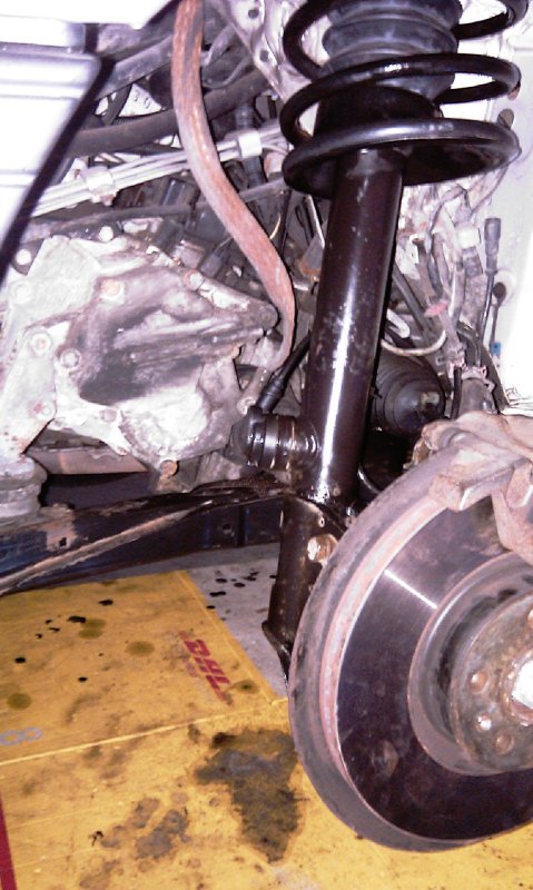

Příspěvek od Hampice » 17.4.2012, úte 21:18
Našel jsem v té změti fotek jak to mám na obou stranách. Podle fotek to vypadá, že je to ok :???:
pravá strana
pravá strana
levá strana
levá strana
Příspěvek od Ladin 164V6 » 17.4.2012, úte 21:21
Hm, vypada to spravne, uvidime zitra, z hlavy uz nevim...

Teď když koukám na tvojí a mojí fotku - ty máš zavity až do konce hezky "rovnoběžně", kdyžto u mě jsou vpravo dole trochu mimo a vlevo úplně. Co to nastavit právě tak, aby byly závity "rovnoběžně"? To by i mělo logiku, když nejsou, tak při otáčení se o sebe jakoby dřou a lezou přes sebe.
Příspěvek od Ladin 164V6 » 17.4.2012, úte 21:34
Tezko rict z fotky, ale mozna je to nejak krive...

No ja ti aspon vyfotil, jak to mam, v zatizenym stavu...
Co s tim nevim, je to cudny, kdyz to tak muselo byt i predtim... :smt102

Tak jak to máš ty to mám přesně taky! Takže k...a co je blbě? Co tam může dělat ty pazvuky?

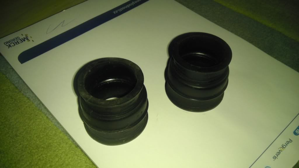

Tak jsem nasel jen 2 ty propoje, ale jsou cajk, bez prasklin... Zitra posilam.
Zabalil jsem to specialne pro Tebe, do krabicky od desticek na Fabii :-D
