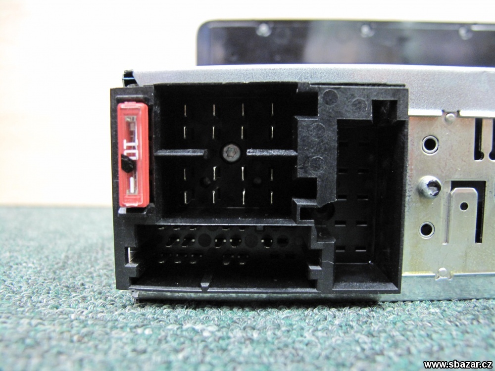

Chlapci a děvčata přes HIFI v alfě :D Má 159 a její rádio které je pouze na CD bez NAVI, připojení na subwoofer...? Neboli ty dva cinche?
A ještě by mě zajímalo, jestli jste někdo zkoušel sundat písmenka a čísla na zadku? Jestli je to jen lepidlo nebo nějak víc natvrdo?

Ty písmenka jsou nalepená jen oboustrankou ,tak že jdou v pohodě sundat a k tomu autoradiu. Ze zadní strany je jen tohle připojení žádne cinche tam nejsou.
