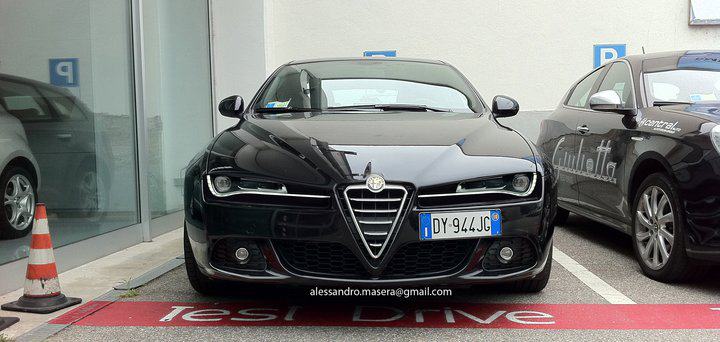

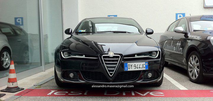

nepozna/nevidel uz niekto z vas tento cumak? Ci to je nieco co sa da seriovo zohnat, daka uprava, alebo sa jedna len o home made?
Alfa Romeo Stelvio Q4 2.2
mcernoch
Příspěvky: 2305
Příspěvek od mcernoch » 5.2.2013, úte 20:34
Pro mě naprosto zkur...j design.
hanci
Příspěvky: 146
Registrován: 28.11.2011, pon 15:19
Příspěvek od hanci » 5.2.2013, úte 20:46
no uz len z Alfy robit Audi shit style, to mi je pokrok, hnus
riprex
Příspěvky: 2905
Příspěvek od riprex » 5.2.2013, úte 21:59
No já jen doufám, že Alfa změní současnej styl. Taková Giulietta je hodně pěkné auto, dokud se na ní nepodívám zepředu. Alfa má zepředu vypadat agresivně né jako kdyby právě dostala sloupem mezi světla...
Jinak se taky přidávám k tomu, že ten tuzing je hnus :vom:
acmilan
Příspěvky: 187
Příspěvek od acmilan » 5.2.2013, úte 22:32
Je to photoshop,uz som to tu daval asi pred pol rokom. Ono pre niekoho humac ale mne sa to paci a to nemam rad tuzing.
Sent from Motorola Atrix 4G
riprex
Příspěvky: 2905
Příspěvek od riprex » 5.2.2013, úte 22:39
Je to každého vkus... ale mě to připadá, jako kdyby se někdo podíval na Monu Lisu a řekl si "hmm... ale s knírkem by vypadala líp...". Zkrátka Giugiaro navrhl spoustu fantastickejch aut (měl ale i slabší chvilky, když se zřídil absinthem...), mezi které se i 159 řadí a žádné z těch aut si to nezaslouží...

Tak ledky jsou dnes moderni, tak si panove v designu trochu hrali... ale i za me rikam, ze tohle prosim ne!!!

Mladá to vystihla,prej: Co to je za hnusnou Alfu?... :D

Ako pise acmilan davalo sa sem viacero fotiek resp navrhov akoby mohla vyzerat nova Giulia a vsetko to boli iba modelove fotky. Takze nic oficialne.
