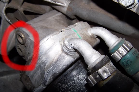

Jedna díra jde z čerpadla do filtru, druhá z filtru do motoru. Která je na co ještě nevím, to si zjistím až to budu dělat osobně tipuju, že horní je za filtrem.
Jinak za chladič jsem nemyslel přimo na chladič, ale až za filtr, výměník, chladič. Jinak konstrukce toho termostatu je taková, že ten olej do toho chladiče teče pořád, ale zároveň (více) protéka i mimo něj. Když teplota překročí 80°C tak teče

Dallen: Do filtru, čili z čerpadla, to jde vnějškem. A vnitřkem filtru, čili čůrem, kam filtr šroubuješ to jde do motoru. Jestli ses ptal na tohle.

Jo to vím. Na vyustění k filtru jsou dvě zátky M18x1.5 které tam jsou dle kurkyna technologické od vrtání.
Jsou nad sebou a nevím která je právě z nich je od toho co jde do filtru a co je z filtru.
Na té fotce to jde vidět, hned před adapterem nahoře senzor tlak, dole senzor teplota
edit: I podle porovnání os (toho šroubu na který se dává filtr a středu té technologické zátky) to vypadá, že vrchní zátka je od vedení do motoru.
To sem zvědav jestli mě někdo pochopí

mas na mysli toto?

Jo tydle vidle. Tak když to nemám v ruce tak netuším.

A já měl za to, že ty 2 zátky jsou propojený, ale teď nevím no... Nemá někdo ten díl sundanej, aby na to kouknul?
Jinak u přestavbách na turbo ty záslepky používají jako přívod oleje k turbu.

Propojené na 150% nejsou
Pohledam obr. někdo to sem dával, že po bouračce se zlomilo "čerpadlo" a tam to jde pěkně vidět

Aha, tak to budu muset pak zjistit, kam dát čidlo na teplotu a kam na tlak, až budu mít ten chladič. Až to budu mít rozebraný, tak na to kouknu jaká záslepka je propojená přívodem/vývodem...

Bude to asi ta horní. Jak sundáš výměník tak to hned poznáš

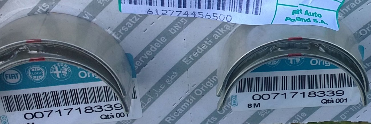

Re: Zadírání motorů TS 16V
a je to jasne!!! Poland
sa smejes ale bral som ich z fiatu
