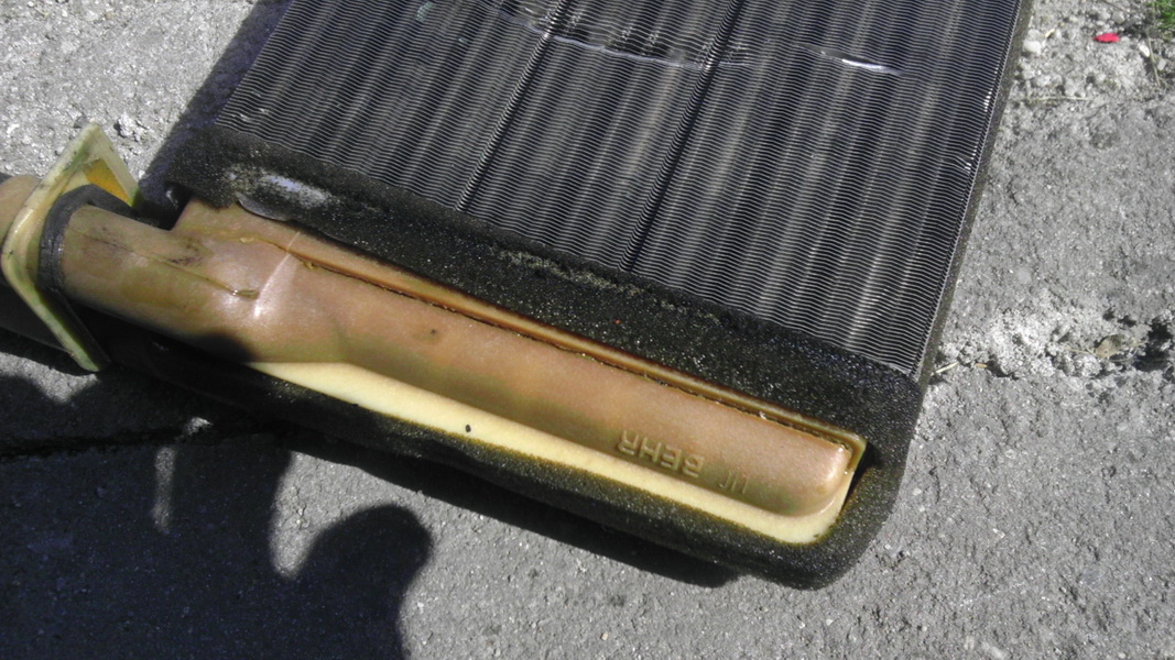

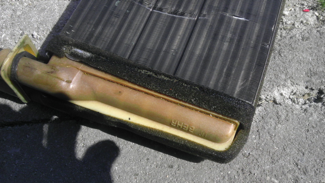

Tak kua po 4 letech prvni zavada, jentak jsem ji prohanel tady po okoli, a cca 1km od garaze (cestou do ni) jsem to odpichl, a na 2ku pri 6500 ot. mi kapla horka voda na pravou nohu, odporoucel se radiator topeni... Dojel jsem na garaz, a uz to chcalo slusne, motor se nastesti nestihl prehrat, ale horni hadice uz byla prazdna... Tak klika, ze to bylo u baraku.
Nahradni mam, ale nechce se mi to vubec delat, je to pekelna prace...
No alespon rovnou dam novy loziska do ventilatoru topeni, pri pusteny klime obcas skripou.
Vsadim se, ze je ten radiator nemeckej, nevydrzi to ani 20let...

Tak hlavně, že to bylo okolo komína, takový závady mám taky nejradši, když se stanou u baráku. Akorát naposled mi rupla přední brzdová trubka v Liberci, tak jsem si dal 50 km k našim na barák, trošku adrenalin, ale jinak to šlo
Re: Ladin164QV - Alfa Romeo 164 3.0 V6 24V (1993)
Jj. Ja nejsem nastvanej, nez to ruplo tak jsem se uzasne povozil, jen ta prace je na ho...o...
No zitra jsu prohledat zasoby, stejne koukam, ze v obchodech uz to nejde sehnat...
- Příspěvky: 4922
bud rad, ze ti nerupl 300 kilaku od baraku klinovy remen na altik a vodni pumpu v sobotu v 15:00 jako me
Tak remen pokud se obcas vymeni je v pohode, ale tohle clovek nema sanci tusit kdy nastane...
Jinak se mi to povedlo za 4 hodiny vymenit, bylo to kurvitko od firmy BEHR Germany, dal jsem tam Magnetti Marelli z 96 Superky.
Jinak jsem rovnou dal jinej ventilator, ten muj uz mel uhliky na krajicku, vyhazel hromadu nahnilyho listi z mist, kam se neda bezne dostat, a byly ucpany odtoky z klimy a vubec prostoru pred oknem...
Pripadam si jako gynekolog amater, ale slape to

No jo, zase německá součástkaLadin 164V6 píše:bylo to kurvitko od firmy BEHR Germany, dal jsem tam Magnetti Marelli z 96 Superky

Mám dotaz. Jdou ty odtokové kanálky vyčistit aniž by se to všecko muselo sundat? Všiml jsem si, že pod autem nemám louži vody když jsem měl puštěnou klimu. Nevím jestli se to neucpalo, ale ptám se kde, když to krom stěn garáže nic jiného nezná. Anebo má na to vliv to, že vypínám klimu pět minut před dojezdem do cíle a nechávám vyfoukat?

Podle mě to tím vypínáním vysušíš, takže už pak nemá co odkapat.
delas to spravne a tak se ti pak nepocurava

Opruz. Odtokové kanály jsou pod torpédem, jsou to takové ploché trubky ve tvaru S. Dnes ti to můžu nafotit. Jak mám venku motor, tak se k tomu krásně může, jinak u V6 bez šance. U TS se k tomu možná dostaneš.
Já to měl totálně neprůchodný - jehličí, listí, prach... Ani to skoro z toho nešlo vyndat....
