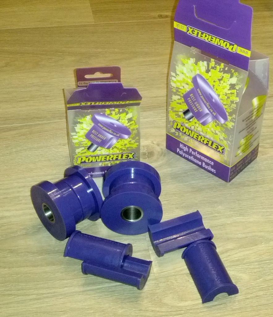

Tak k 20. narozeninam neco na pritvrzeni... Jeste jsou objednany novy vsechny prachovky + dorazy (kdyz jsem vzadu vezl na Palavu ty dva burty obcas si skrtla
) a de-cat je v priprave...

Ladin: co taky delat pres zimu, ze....? Ja ted kupoval na spidera snad vsechny vymenitelne silenty a gumove dily na zadni napravu....je toho odhadem tak 15-20 kousku ;-)
Re: Ladin164QV - Alfa Romeo 164 3.0 V6 24V (1993)
Jj, jen aby byly teploty nad 0 a pustim se do toho...
Ja mam ty predni ramena jety jen 10tkm, ale hlavne ty velky silenty jsou hrozne mekky, druhovyroba je uni pro Cromu/Themu/164, takze v nich neni ten vyztuznej silonovej kruh jako v tech puvodnich co jsem vyndal... Tohle by to melo vyresit, jsem zvedav, pripadne jeste dokoupim na zadek.

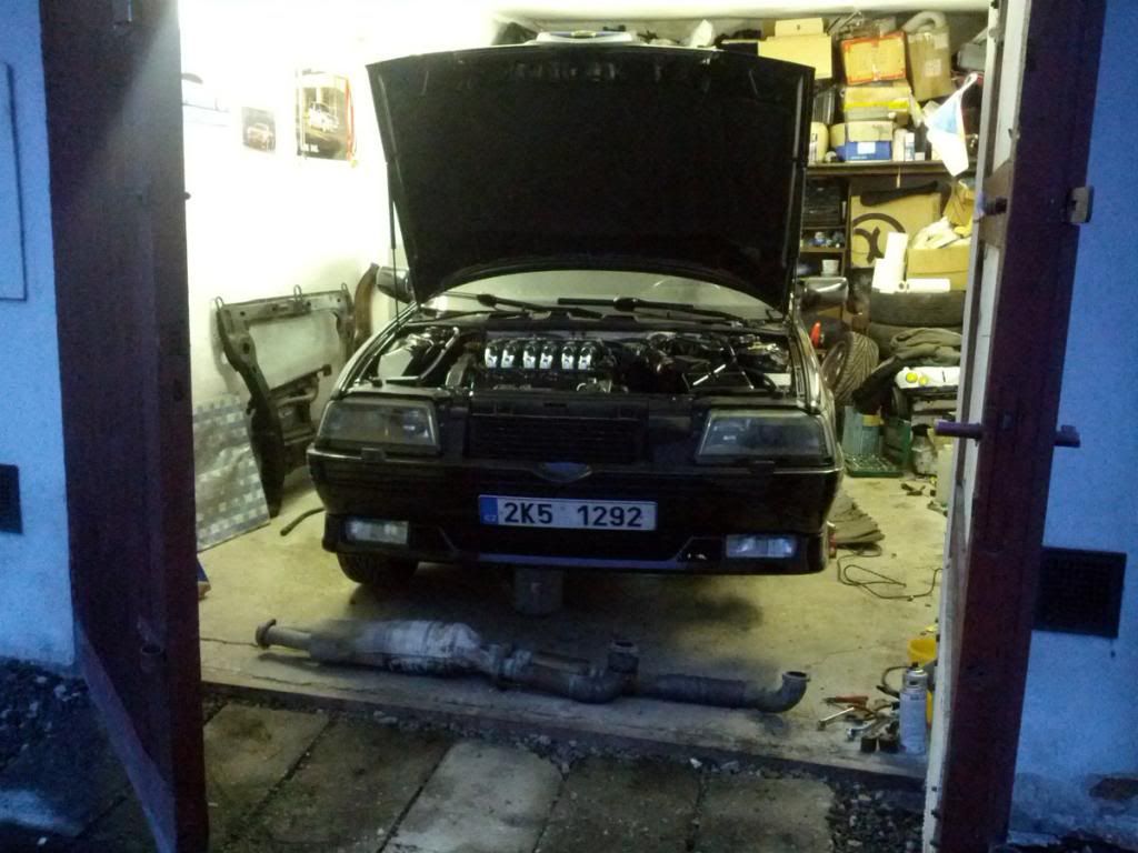

Ty máš v garáži namontovanej příčnej práh???:-).
Jj kvuli tomu jsem tam dal tak vysoky pera...

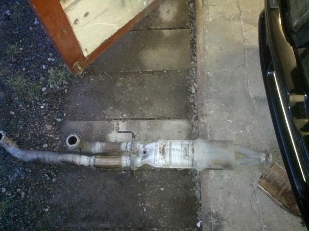

Zbytecna restrikce. Snad uz pak pan Zde bude se zvukem spokojen...
Jenom poradne pak nevim, kam dat lambdu, jestli zachovat ten kriz za vlnovcema uprostred kteryho ted je, nebo udelat 2 nezávislý trubky a do jedny ji dat (to se mi moc nezda ideal). Jeste je varianta dat ji dal az do toho V. Co myslite?
u Capri třeba to X bylo dost důležitý a rovnalo to proudění z větví. Pokud lambdu dáš do jedný větve, bude ti řj popř korigovat jen podle té řady válců. V důsledku, pokud by začly třeba vstřiky ve větvi bez lambdy krmit 2x tolik, nepozná to řj a pořád to bude bohatý atd. Ale je to běžná praxe.
Nechal bych Xko, v tom lambdu, pak dvě trubky a spojil to až tím V
JJ, taky mi to prislo nejrozumejsi...

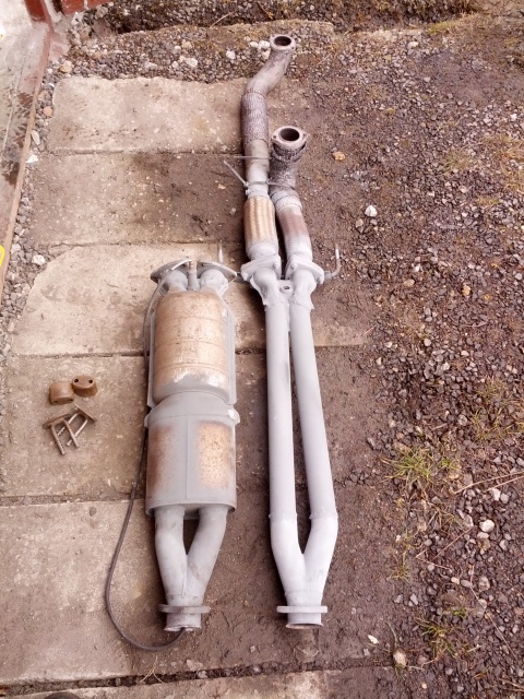

Jinak zjisteno, ze ten dil se skladal z katu + tlumice, coz je oboji minulost, takze jsem na to velice zvedav...
Takze vyfuk driv byl: svody - lambda - kat - tlumic - str. tlumic serie - Remus konec
ted: svody - lambda - str. tlumic serie - Remus konec
