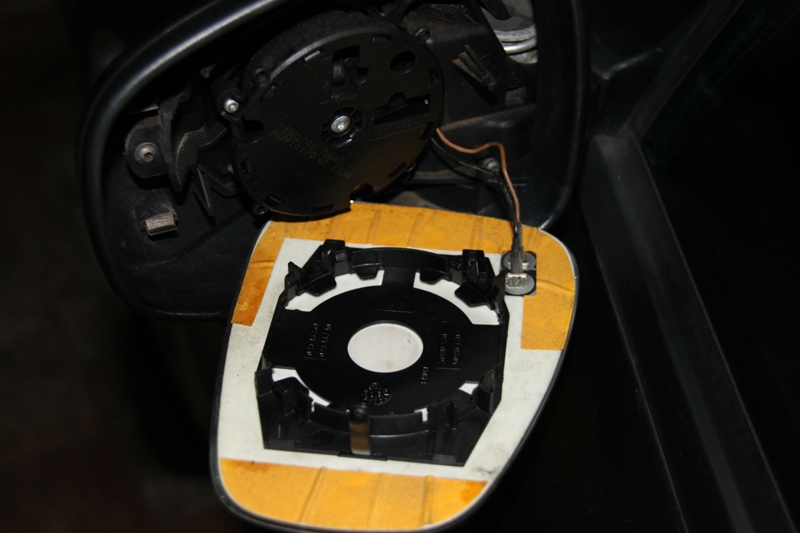

Tak zrkadlo odzadu prelepil obojstrannou paskou a uz netrase pocas jazdy. Optava bola fakt az primitivne jednoducha.

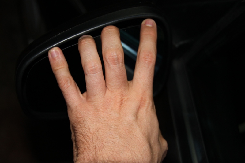

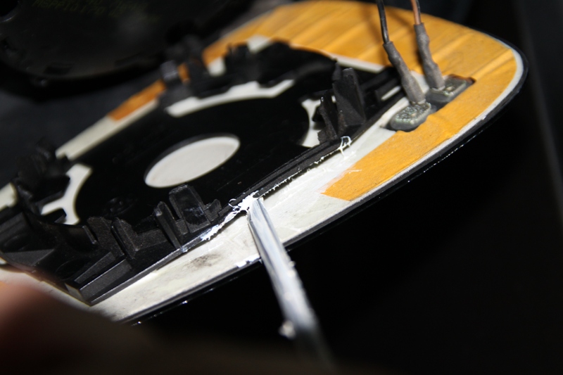

Envele: Zrkadlo naklon do dola (najnizsie ako ide), zobral som z kuchyne tu obracaku na palacinky, opytaj sa manzelky
a s tym uplne jemne zhora vypacil. Islo to uplne jednoducho. Sklo je nalepene na takom umelom drziaku ktory sa len nacvakne. Odlep a prelep nanovo a hotovo. Mne to tam uz nejak silno nedrzalo. Akurat pozor na kabliky (vyhrev zrkadiel su vpravo hore) Tak robota asi na 5min. Zdar.

Tak hotovo, šlo to nakonec vypáčit i rukou. Dík za nakopnutí.
Pro další přidávám i foto.

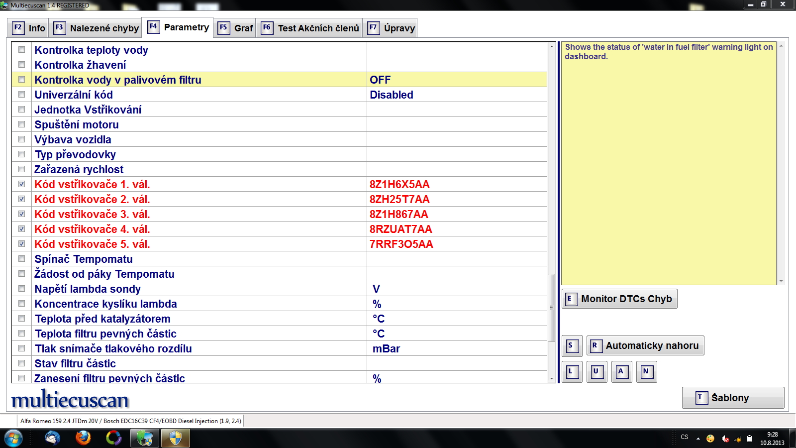

Dnes jsem se flákal, tak jsem mrkl na měření vstřiků. 1 2 3 4 ukazuje v podstatě pořád stejné hodnoty, 5 mi ukazavala chvílama i 1,45 1,55 1,64 je to normální ? A hlavně celou dobu pořád více než ostatní vstřiky.Měřeno na volnoběh 90°c. Tabulka viz foto asi po 20 minitách stání již na místě.
Zdá se mi že mám chrotvavej zvuk na můj vkus více, ve vnitř za jízdy ok nic neslyším, ale pokud stojím u auta venku , hlavně z boku tak to je traktor.
Jinak auto jede, startuje, spotřeba vše OK.
1 4 vstřik mi měnili, ale žádná změna se nekonala.
Je normální, že ten 5 vstřik má trochu jiné číslování? A to číslo má jen smysl při objednávání vstřiků?
Možná moc řeším.
Díky za názory

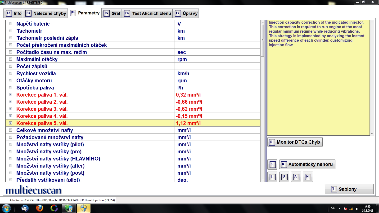

ty korekce jsou v poradku.
a ta cisla nejsou pro objednavani, ta jsou pro ridici jednotku motoru.

jardajr : ty hodnoty jsou OK, a ty písmena by měli být stejný i na každém vstřiku, podle té diagnostiky
OK
A co tím máš namysli ?
a ty písmena by měli být stejný i na každém vstřiku, podle té diagnostiky ?
A jinak vítej zpátky

a aká je teda už zlá hodnota na tu korekciu paliva? už som jeleň každý povie niečo ine...

jardajr : promiň, blbě jsem to napsal, to co ukazuje diagnostika, by mělo být přesně na vstřiku, tzn. hodnoty co píše diag na prvním vstřiku, by se měl fizicky stoho vstřiku taky přečíst atd.
korekce by měla být -2,5 až 2,5
