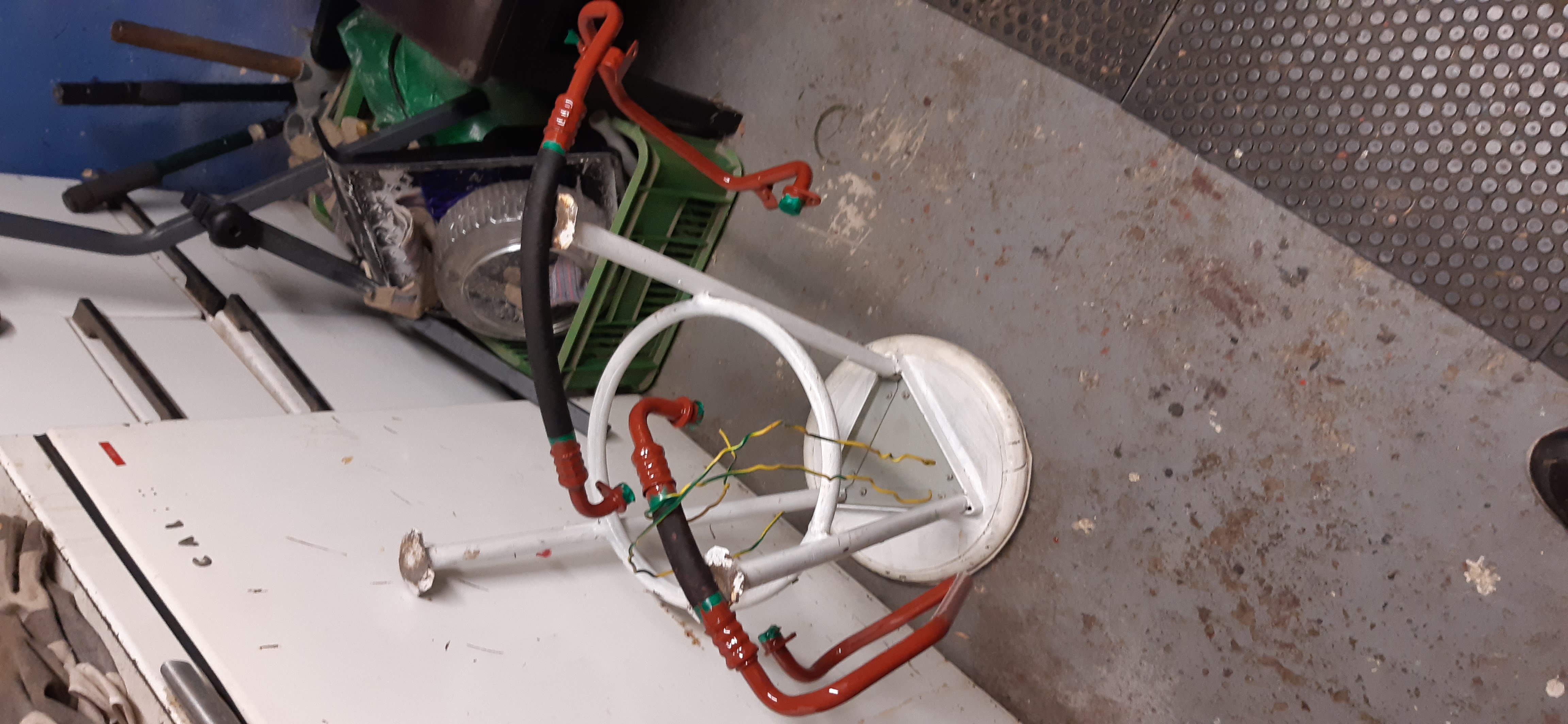

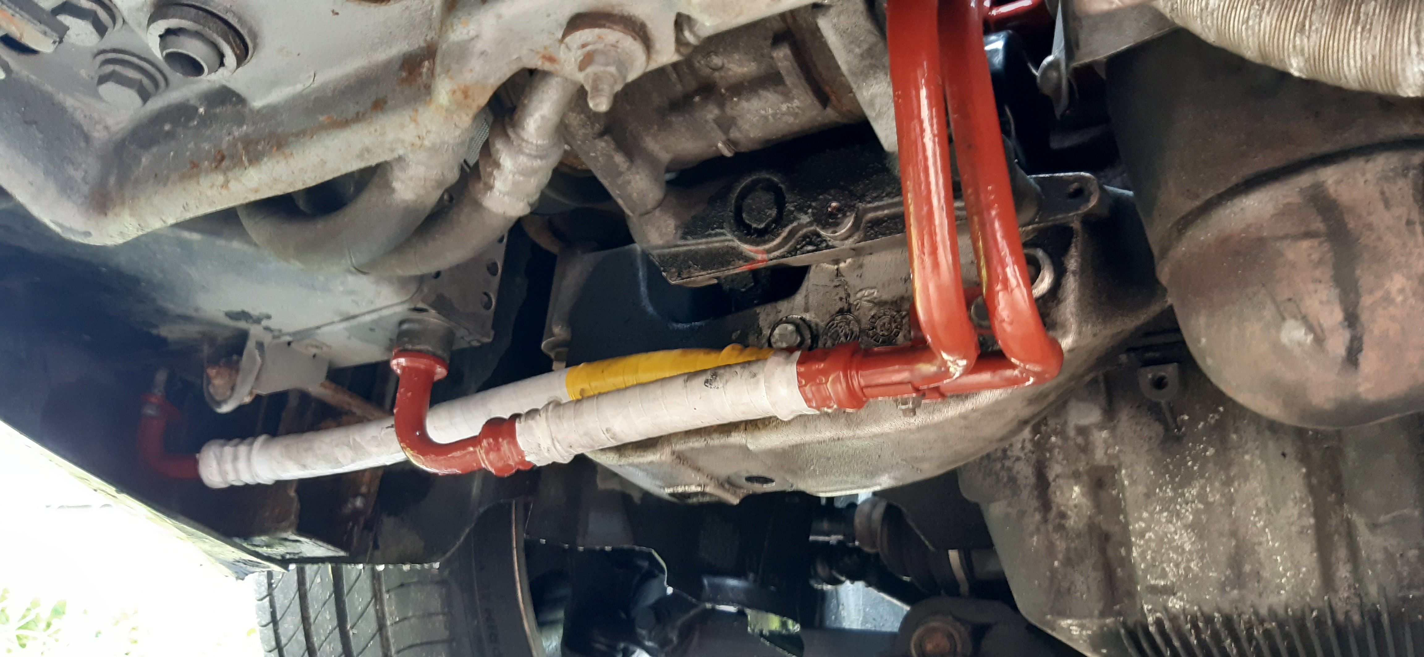

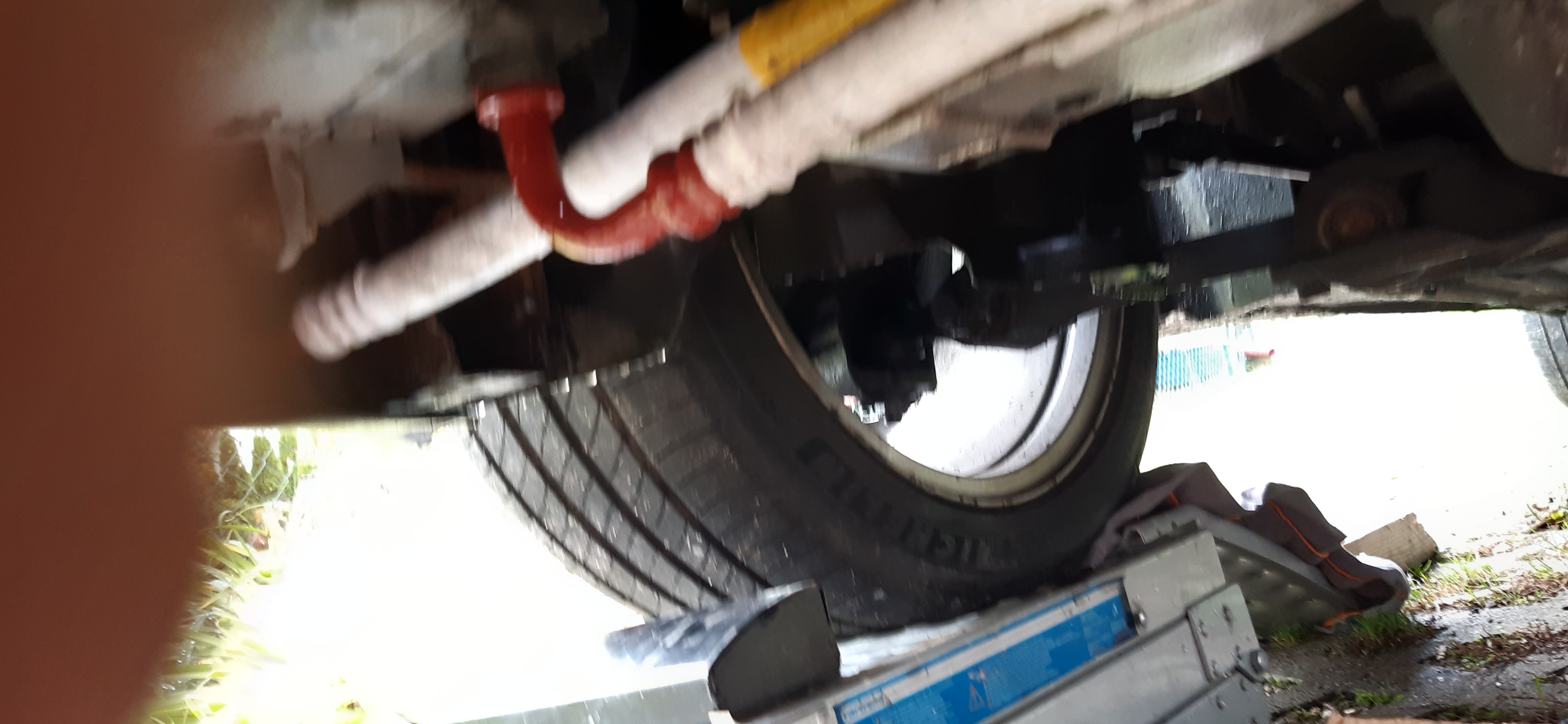

Nakonec to vyřešily hadice z vraku, kterým jsem dal trošku péče před montáží, aby vydržely co nejdýl
. + první poctivá výměna oleje, kdy to bylo odšpuntované 2 týdny včetně olej. chladiče a vlezlo tam 6 litrů oleje
